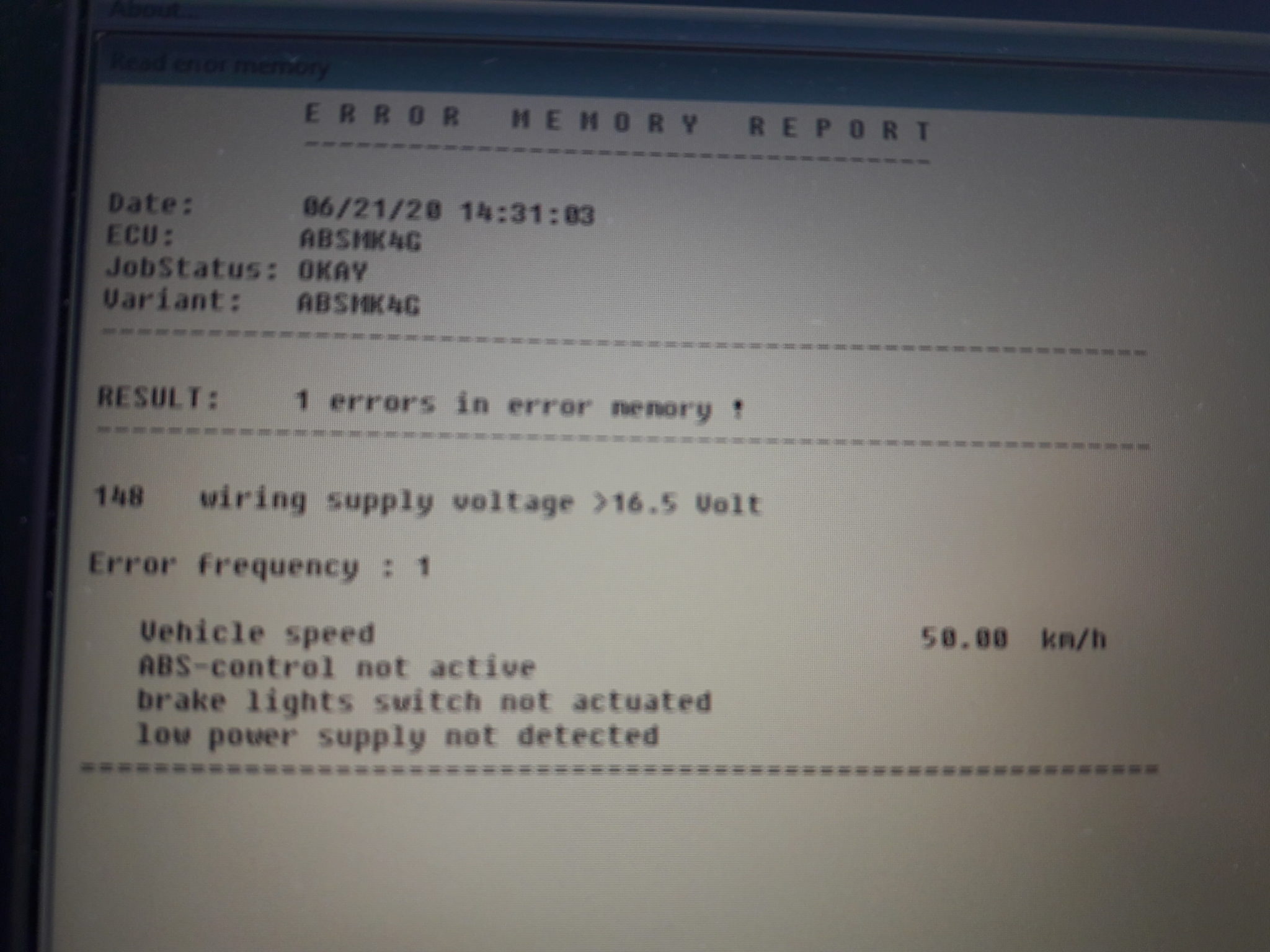

Voyant abs allumé sur M3 e36
Avec retard le défaut sur inpa @Spounik
Salut @Fredovitch
Sans en être sûr tu peux commencer par essayer de remplacer ce relais:
Il y a 7 heures, Spounik a dit :
Salut @Fredovitch
Ok merci pour l'info je vois ça des que possible?
