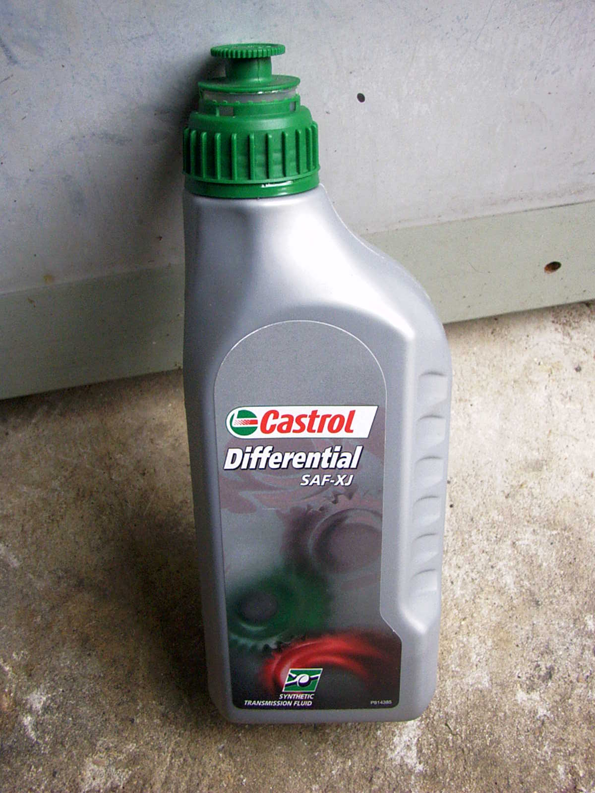

En effet, j'ai été à BMW pour chercher des pièces, ils m'ont dit que ça ne causait pas de problème pour me remplir mes bidons.
Pour la Castrol SAF-XJ, je l'ai trouvé chez autobach comme le dit COSMOS, j'en ai trouvé aussi chez norauto mais ils ne leurs restaient plus que un bidon. (il faut 2 bidons de 1 litre chacun), j'ai payé 18,90 euros le bidon dont voici une photo: (je n'arrive pas à mettre de photo, donc j'éspère que de cette manière ça marche).

Pour ne plus avoir aucun bruit il faut mettre l'huile que BMW à développé en partenaria avec CASTROL pour supprimé ce grognement fréquent sur les M3 E46, le mien fesait beaucoup de bruit à petit allure dans les virages trés sérré et en mettant cette huile, je n'ai plus aucun bruit !!!
Voir photo pour la référence :
