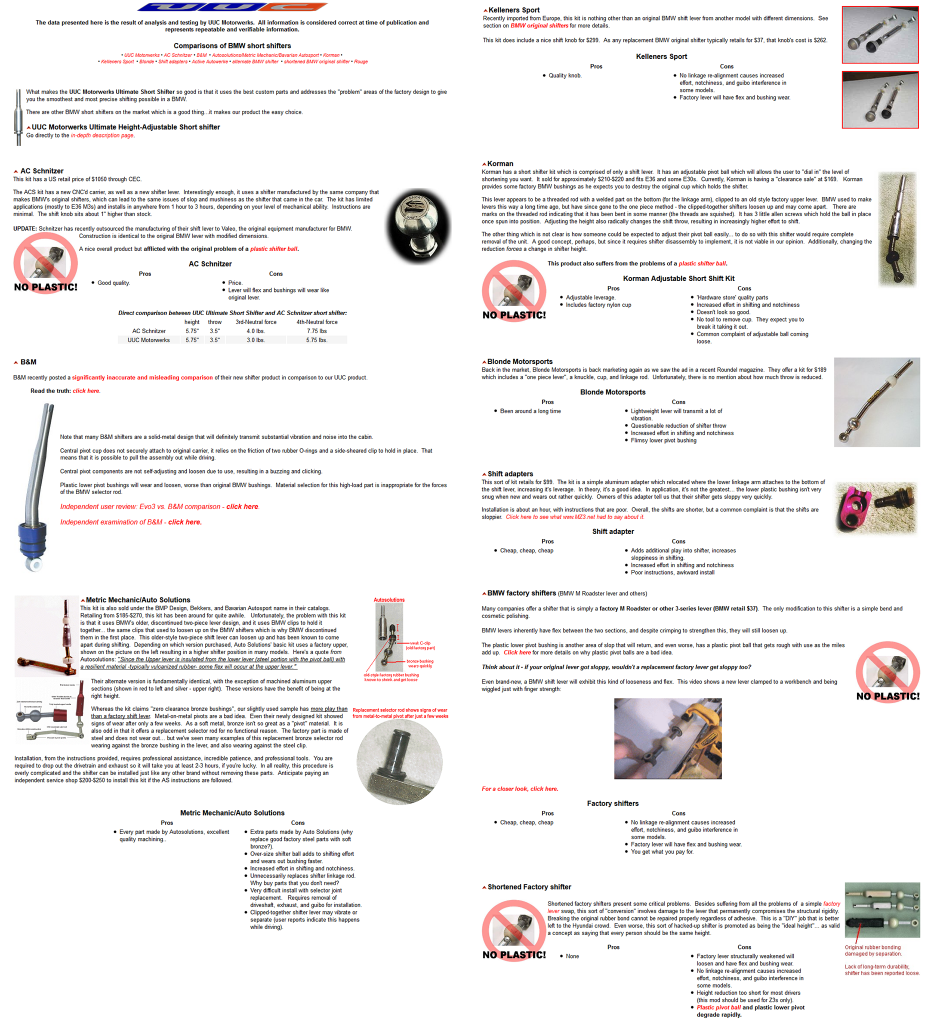

Quelques dimensions de leviers BMW (en pouces et fractions de pouce, évidemment, à convertir en mm !) :
http://www.unofficialbmw.com/images/shiftg4.gif
http://www.unofficialbmw.com/images/shiftg3.gif
http://www.unofficialbmw.com/images/shiftg.gif
http://www.unofficialbmw.com/images/shiftg1.gif
http://www.unofficialbmw.com/images/shiftg2.gif
