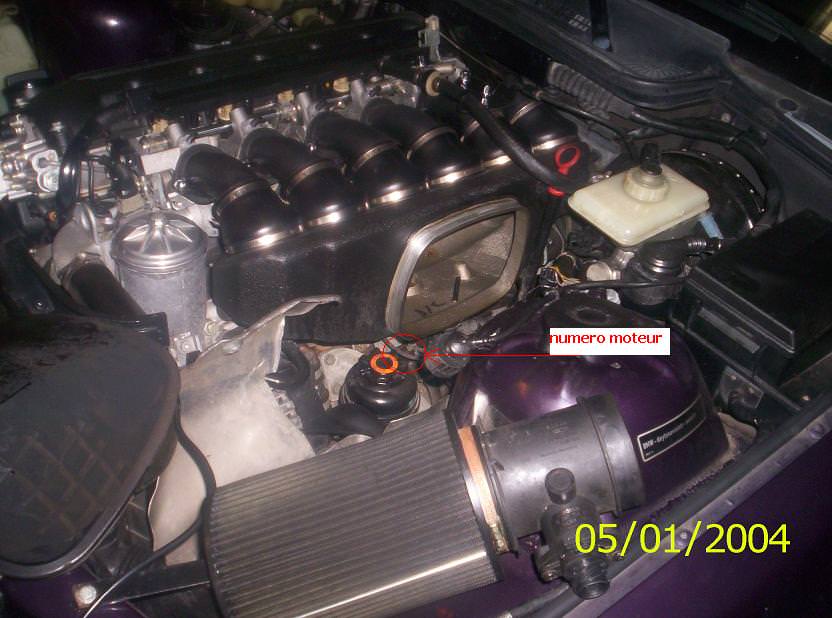

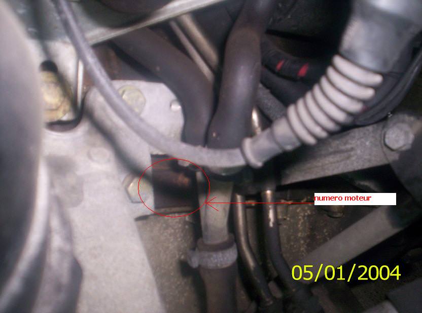

bon voila je me suis debrouiller comme un grand et jai trouvez cette fameuse frappe ou ya marquer le numero moteur !! :perenoel:
voici les photo pour ceux qui veulent le voir
déjà on est pas obliger de passer par dessous et je dirai même c est invisible d en bas
il faut juste demonter la boite a air et en regardant bien au travers des divers durite et cable on appercoi l emplacement
donc est ecris sur le bloc : en haut le numero serie du moteur (8 chiffres) et en bas le type pour moi 30 6 S1

premiere ligne : 8 chiffres (exemple sur un de mes blocs : 60191368 )
seconde ligne : .32 6 S1
B)
30 6 S1 pour les 3.0L
32 6 S1 pour les 3.2L donc.
