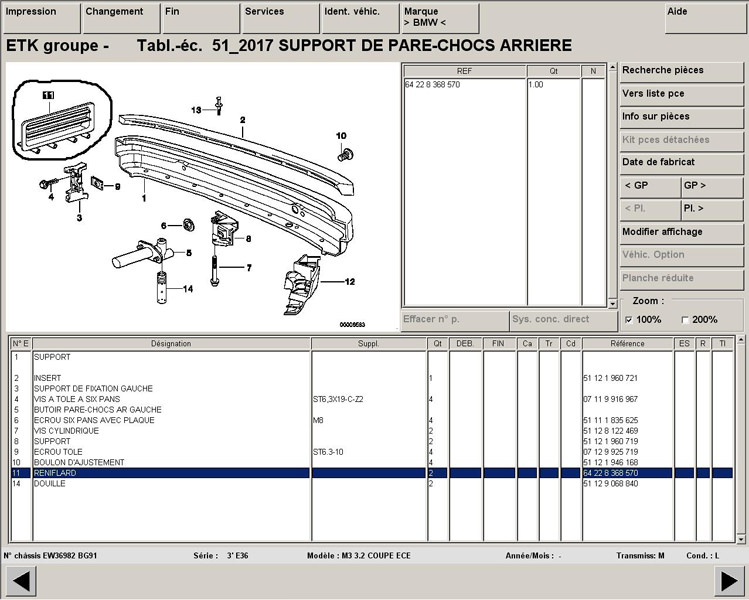

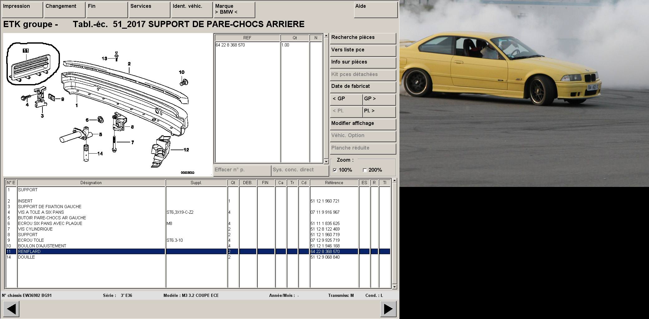

comment_90952
Dis Mr.DRFT comment as tu accès à l'ETK en français, sur le net
c'est pas sur le net, j'en ai un aussi, mais c'est plus chiant que la version sur le net, en plus il faut faire des manips supplémentaire pour avoir les prix :-) , et t'as pas la recherche par n° de pièce.
