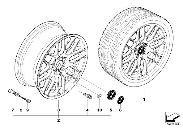

BMW LIGHT ALLOY WHEEL, M CROSS SPOKE 163
Les jantes sont disponibles pour la M3 E46 avec le kit Pack Sport sous les références suivantes :
03 LIGHT ALLOY RIM 8JX19 ET:47 12/2004 36112282895
03 LIGHT ALLOY RIM 91/2JX19 ET:27 12/2004 36112282999
Masse : AV 12.626kg ARR 13.790kg
Pneus : AV 225/40/19 ARR 255/35/19
Sur le CSL avec les références suivantes :
03 LIGHT ALLOY RIM 81/2JX19 ET:44 36112282650
03 LIGHT ALLOY RIM 91/2JX19 ET:27 2 36112282999
Pneus : AV 235/35/19 ARR 265/30/19
Remarque : pour des raisons de sécurités, la piéce suivante 03 LIGHT ALLOY RIM 81/2JX19 ET:44 36112282650 ne doit pas être installée sur les models M3 coupé/cabriolet
c'est lourd! je viens de regarder sur l'ETK le poids d'une jante origine AR de M5,
ref 36112228960 9,5X18: 11,6kg
d'accord c'est 1' de moins, mais c'est pour une berline de 1,8T, pas pour une voiture "prévue" pour le circuit :ptdr: et "allégée" à grands frais et renfort de pub

Je ne te comprends pas Daro, normalement n'importe quel concession BMW en Europe peut te livrer les jantes suivantes :
...sans fiche d'homologation spéciale ou autre car ce sont des jantes directement homologuées par BMW pour la M3 E46. Elles font partie de l'option pack compétition.
A moin que je t'ai mal compris aussi.... :ptdr:
Tout à fait exact pour BMW, je parlais de l'importateur BBS en Belgique, bein... y en a pas :ptdr:
