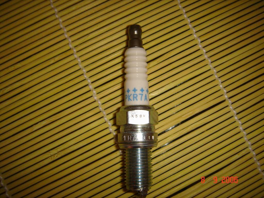

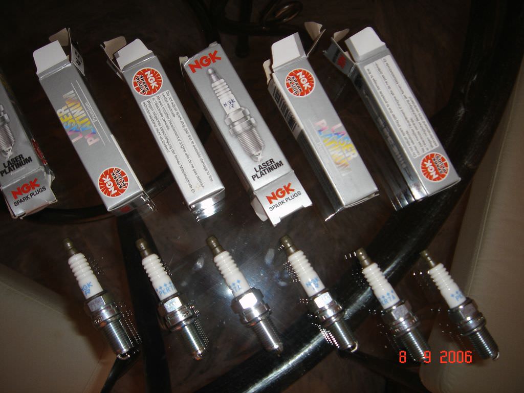

Posté(e) le 8 septembre 200618 a comment_108619 j'ai commander les PKR7A NGK R PLATINUM et le prix n'est pas du tout de 18,40 ht mais 34,50 ttc
Posté(e) le 8 septembre 200618 a comment_108622 voici des photos :[img width=960 height=720]http://www.Motorsport-Passion.com/files/dsc01207_1024x768_128.jpg
Posté(e) le 8 septembre 200618 a comment_108626 Bbphoque n'a pas fait d'erreur de tarif : à côté de chez moi c'est 20,24 Ht soit 24,20 TTC chez BMW bien entendu et sans remise......donc soit c'est ton concessionnaire qui s'est trompé, soit il se prend une marge supersonique !! Donc il n'y a pas d'erreur de la part de BBphoque !!
Posté(e) le 8 septembre 200618 a comment_108628 mais est ce donc les memes ? car celle ci c'est des NGK R platinum PKR7A et les autre sont des NGK PKR7A seulement
Posté(e) le 8 septembre 200618 a comment_108629 mais est ce donc les memes ? car celle ci c'est des NGK R platinum PKR7A et les autre sont des NGK PKR7A seulement J'ai pris le soin de prendre le prix des NGK R platinum PKR7A pour faire une comparaison valable....logique.
Posté(e) le 8 septembre 200618 a comment_108639 Le doute m'assaille. Quoi est-ce la NGK R PLATINIUM PKR7A. Serait ce la même chose que la PKR7A?? Parceque la PKR7A est déjà de type en platine et à résistance incorporée. Et elle ressemble étrangement à la PKR7A NGK R PLATINIUM. J-C
Posté(e) le 8 septembre 200618 a comment_108658 Le doute m'assaille. Quoi est-ce la NGK R PLATINIUM PKR7A. Serait ce la même chose que la PKR7A?? Parceque la PKR7A est déjà de type en platine et à résistance incorporée. Et elle ressemble étrangement à la PKR7A NGK R PLATINIUM. J-C Oui , il me semble bien que ce sont bien les memes la dénomination dépend de l'endroit ou tu l'achéte, le "R platinium" c'est pour justifier la différence de marge commerciale Si ca interesse quelqu'un, je regarderai demain au boulot dans mon catalogue NGK @+
Posté(e) le 10 septembre 200618 a comment_108816 Le doute m'assaille. Quoi est-ce la NGK R PLATINIUM PKR7A. Serait ce la même chose que la PKR7A?? Parceque la PKR7A est déjà de type en platine et à résistance incorporée. Et elle ressemble étrangement à la PKR7A NGK R PLATINIUM. J-C Bon j'ai regardé hier au boulot et en plus j'ai recu les miennes Donc "NGK R PLATINIUM PKR7A" est le nom "complet" de la PKR7A, ce sont bien les même bougies Pour info voila ce que signifie PKR7A : P = type : électrode platine. K = dimensions du culot : 12/19 mm, clé 6 pans de 16mm. R = type de construction : résistance. 7 = indice thermique. A = famille de conception : type a ( je ne sais pas à quoi ca correspond ) @+
