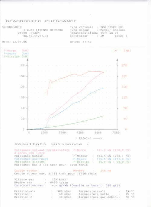

Donc pour mon retour d'expérience sur mon pauvre 325 :D
Avant reprog :
Presque stock :D
Ligne complète Inox Supersprint
Collecteur ref : 787401 / cata sport ref : 787402 / silencieux central ref : 787403 / silencieux arrière ref : 787406
Filtre à air K&N dans la boite à air d'origne
Courbe de puissance avec ligne compléte = 218,9cv :

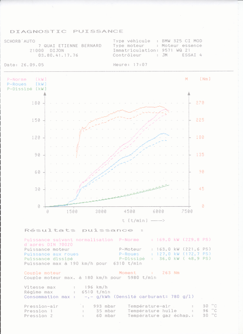

Après reprog :
Reprogrammation du boitier sur banc de puissance sans rien faire de plus à l'auto.
Courbe de puissance avec reprog =229,8cv :
Conclusion :
Pour 1200 E et 4 jours de travail pour pas moins de 5 passages au banc, j'ai gagné 10,9 cv :|
:mad: Vous pouvez contacter http://www.schorbauto.com, c'est là ou j'ai fais ma reprog, mais je pense que sur une M3, juste avec une reprog on doit être à moins de 10cv de gagné ?
Sinon, j'ai tout fais dans la foulée, échappement, filtre, regrog ...
J'ai bien senti une différence, mais ce qu'il faut bien savoir après une reprog, se que l'on gagne en haut, on le perd en agrément de conduite en ville :|
Un peu les même sensations en plus marqué entre le mode 400cv et Full avec une M5 en ville, c'est à dire que l'auto est beaucoup plus réactive, donc elle donne des à coups dès que l'on touche l'accélérateur.
Sinon, en conduite cool, j'ai même gagné 1L au 100km, par contre elle consomme plus en conduite sport :lol:
