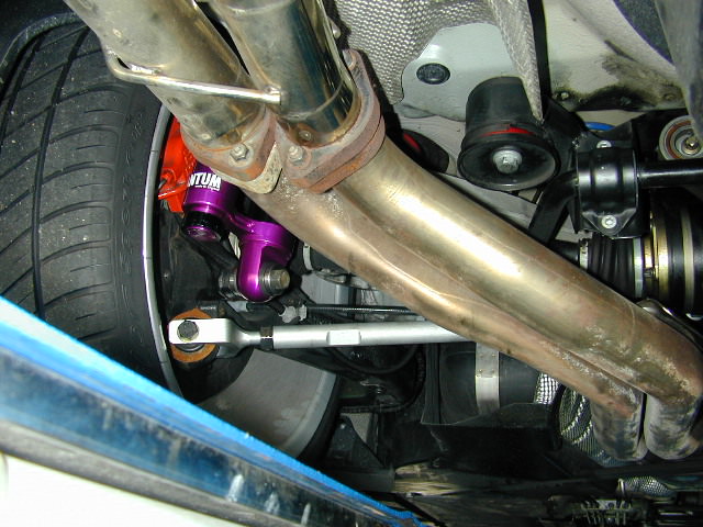

J'ai regardé chez powerflex, ils ne font pas pour cette application mais sur un site japonnais j'ai trouvé ça:
où l'on voit bien que le silent bloc est changé (de couleur rouge)
Si vous avez des infos, savoir où se procurer ses pièces et à quel prix
Sur la photo que tu as mise, le gars a du vraiment bon voir excellent matos, il doit faire pas mal de circuit voir même de la compétition.
On peut apercevoir l'amortisseur arrière gaucheà gaz, pas du Öhlins à cause de la couleur mais certainement un équivalent japonais.
De l'APracing à l'arrière
Grosse barre arrière anti-roulis
Silentblocs de berceau de pont spécifiques
Intermédiaire libre
Bras inférieur de suspensions arrière très très spécifique, certainement bien plus léger que d'origine en aliage alu résistant et rigide par exemple.
Ca commence à devenir du sérieux tout ça, de la bonne prépa en vue...:mrgreen:
