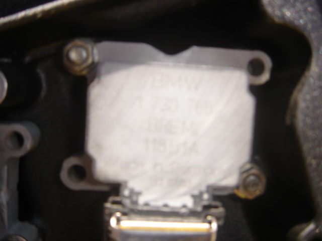

adrians Posté(e) le 14 avril 2006 Auteur Signaler Partager Posté(e) le 14 avril 2006 J'ai pris deux photos , on arrive a lire mais c'est pas super net : Lien vers le commentaire Partager sur d’autres sites Plus d'options de partage...
thierrym5 Posté(e) le 14 avril 2006 Signaler Partager Posté(e) le 14 avril 2006 C'est bien ça, 730 766 il me semble lire. Lien vers le commentaire Partager sur d’autres sites Plus d'options de partage...
adrians Posté(e) le 14 avril 2006 Auteur Signaler Partager Posté(e) le 14 avril 2006 Oui c'est bien ca 1 730 766 , mais je me suis melangé les pinceaux car dans les refs que tu as mis elles ont plus de chiffres et cette ref en faite et a l'interieur, bon en tous cas super merci j'attends une reponse du prix des bobines par un detaillant de pieces auto car j'ai 30% de remise Lien vers le commentaire Partager sur d’autres sites Plus d'options de partage...

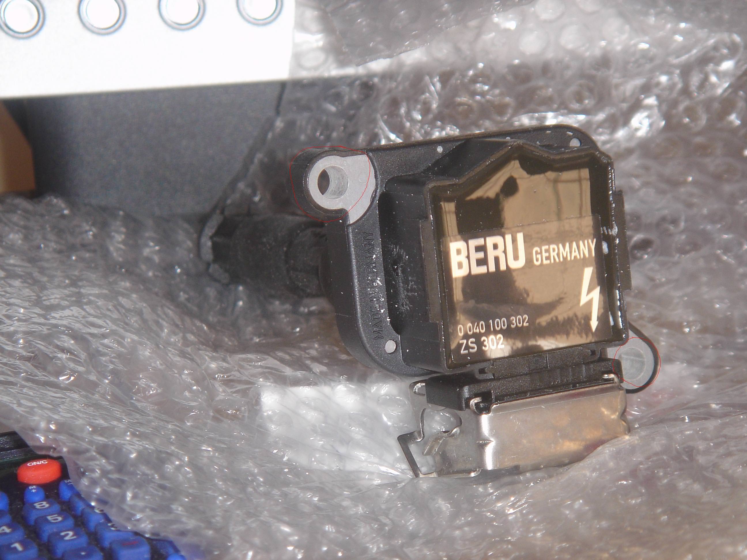

adrians Posté(e) le 21 avril 2006 Auteur Signaler Partager Posté(e) le 21 avril 2006 Ca y est je viens de les avoirs c'est de marque BERU et ref: 0 040 100 302 ZS 302 Lien vers le commentaire Partager sur d’autres sites Plus d'options de partage...
adrians Posté(e) le 21 avril 2006 Auteur Signaler Partager Posté(e) le 21 avril 2006 Voici une photo : Lien vers le commentaire Partager sur d’autres sites Plus d'options de partage...
BBphoque M Posté(e) le 23 avril 2006 Signaler Partager Posté(e) le 23 avril 2006 Tu as donc commandé des bobines d'allumage différentes que d'origine alors ? Tu es bien sur qu'elles correspondent ? Lien vers le commentaire Partager sur d’autres sites Plus d'options de partage...
adrians Posté(e) le 23 avril 2006 Auteur Signaler Partager Posté(e) le 23 avril 2006 Non ce ne sont pas les bonnes , lundi je les ramenes Lien vers le commentaire Partager sur d’autres sites Plus d'options de partage...

BBphoque M Posté(e) le 23 avril 2006 Signaler Partager Posté(e) le 23 avril 2006 Bah wé je trouvais très bizzard car la référence BMW exacte c'est 12 13 1 730 766 pour le M3 3.0L Et la référence inscrite sur la bobine en photo 0 040 100 302 ZS 302 est complétement différente ! J'en ai déduit tout simplement que c'était problablement une erreur mais comme j'avais pas la bobine sous la main et que c'est pas moi qui les ai commandé je préférais tout de même pas trop m'avancer et poser la question à Adrians Bon bah c'est des choses qui arrivent, le tout c'est de les retourner au fournisseur concerné et de bien préciser de ne pas se tromper le prochain coups. Sinon ça va mal se passer...lol Tiens-nous au courant Merci Thierry pour tes compliments mais pas besoin d'être admin pour s'apercevoir de l'erreur dans les références indiqués Lien vers le commentaire Partager sur d’autres sites Plus d'options de partage...
adrians Posté(e) le 23 avril 2006 Auteur Signaler Partager Posté(e) le 23 avril 2006 En fait a part la ref qui est differente ( mais bon c'est BERU et non BOSCH donc ca peut etre sa correspondance ) il y a l'ecartement qui est en ROUGE qui est différent par rapport a celle d'origine Lien vers le commentaire Partager sur d’autres sites Plus d'options de partage...
