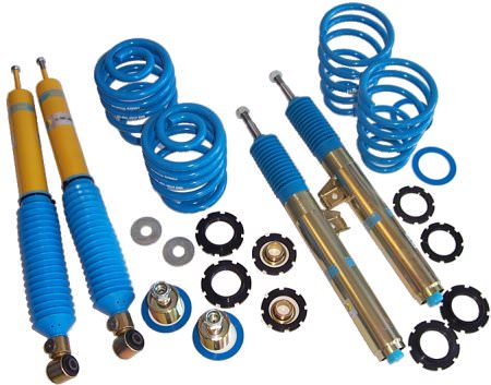

j'ai bien capté qu'il y'avait plusieurs position de reglage sur la molette.
en gros, 1 c'est la position la plus dure et 6 la plus soft??
honetement ya une grosse diff ente tous ces choix ??
vous mettez les même valeurs au 4 coins ?
merci a+

1 c'est la position la plus dure :oui: moi je suis en 2-1 (AR-AV) sur le ring le reste du temps je suis au plus souple aux 4 coins. tu sens vraiment la différence c'est un bout de bois en plus d'etre un pavé la voiture avec les barres anti roulis

au début j'étais sur 1 partout et ensuite j'ai mis 5 au carré (9 étant la plus souple). Entre 1 et 5 j'ai senti une différence notable :mrgreen:

Est ce qu'avec les PSS9, ont est obligé de rabaisser la caisse, ou bien on peut conserver une hauteur "d'origine" ?
Merçi :mrgreen:
A prendre des PSS9, vaut mieux rabaisser, (ils sont prévus pour çà) sinon, cela ne vaut pas le coup. :mrgreen:
Mais tu peux garder aussi ta hauteur "origine" :?:

Salut tout le monde!Je compte acheté mes pss pour Noël alors je voulais savoir si il faut obligatoirement monter des barres anti rouli hr avec ou si on peut laisser les origines!Merci!
Aucune obligation :wink:
