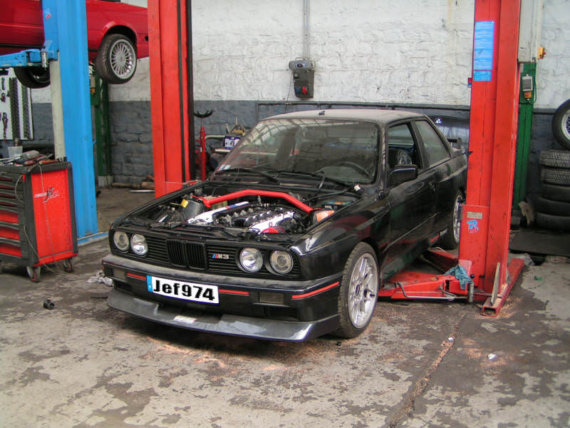

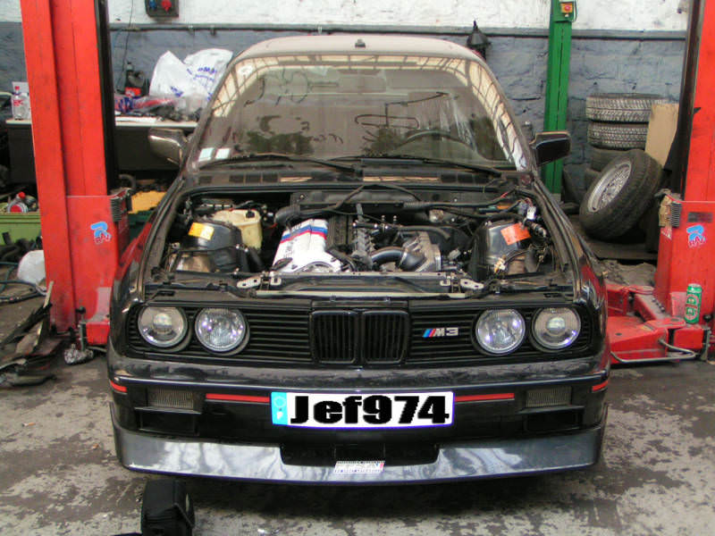

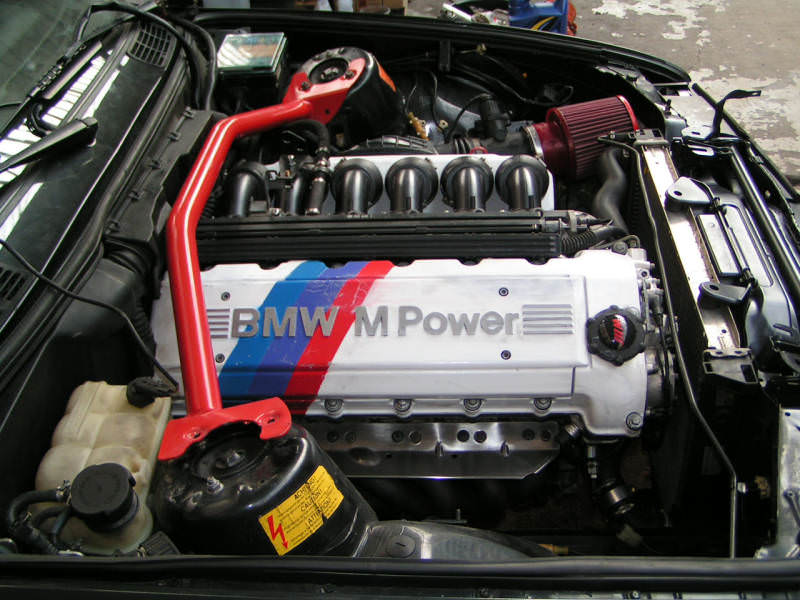

ça y'est elle est fini, j'ai été roulé avec et ça pousssseeeeee fort !!! j'ai été passé le contrôle technique, l'agent n'as rien vu et c'est passé nickel ! @+

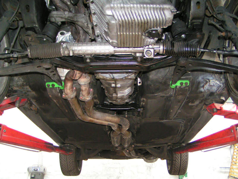

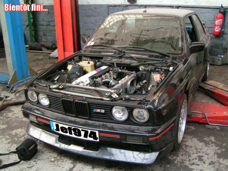

J'ai revu le châssis bien sur, et j'ai positionné le moteur le + en arrière possible pour garder une bonne répartition... Comme pour l'instant je n'ai pas testé la voiture sur circuit, je n'ai rien pour dire si le train avant est + sous-vireur ou pas !!

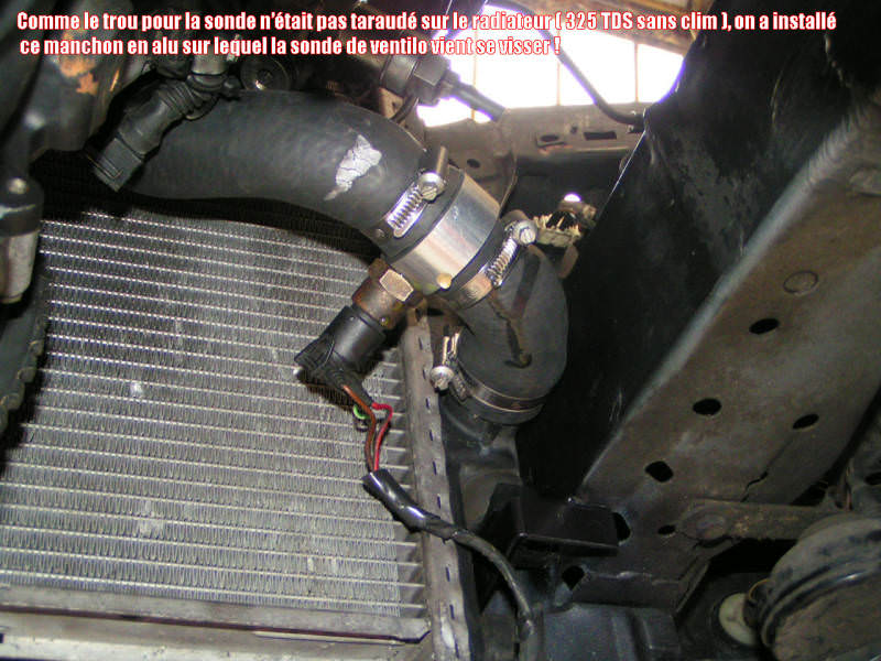

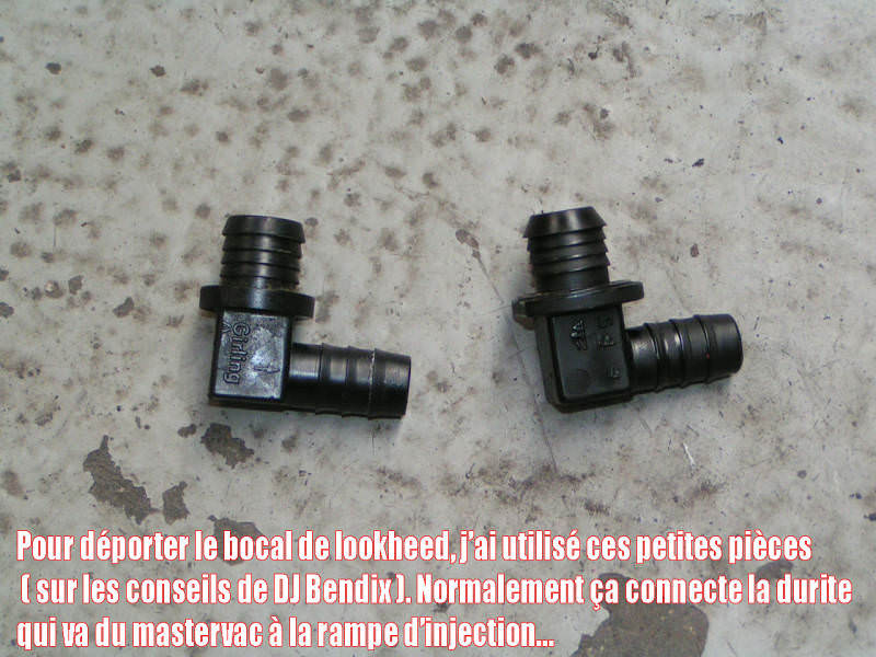

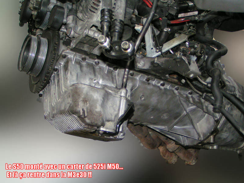

quelques photos du montage :
