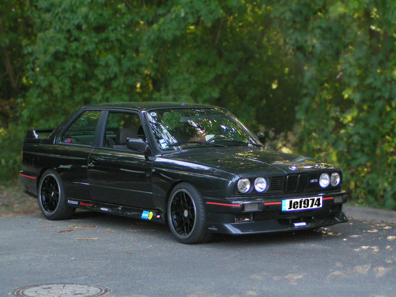

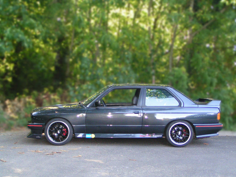

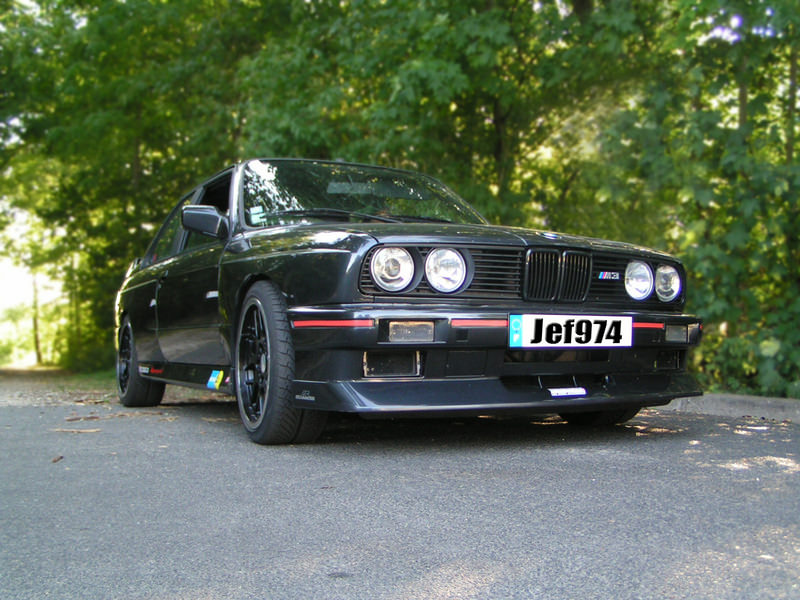

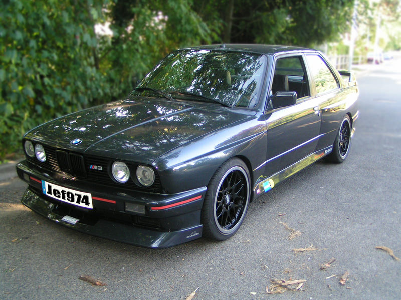

Swap M3e30
Vivement d'autres photos ;-)
Et ben voilà :ptdr:
Nouvelles photos :
  • Réponses 70
  • Vues 16.7k

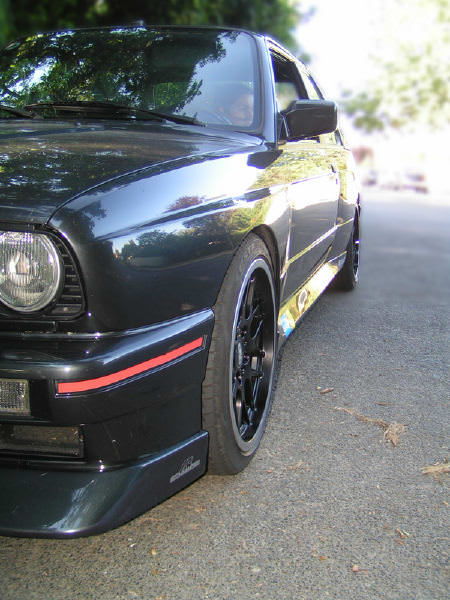

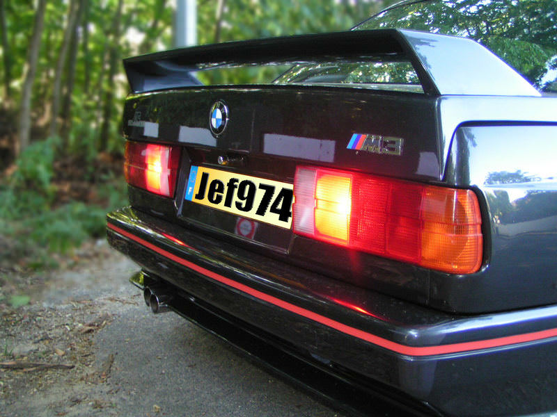

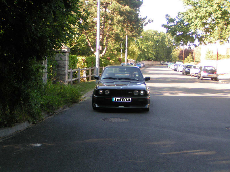

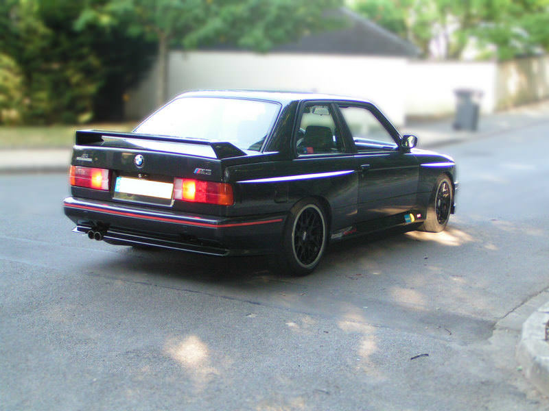

elle est.....SUBLIME ta M3 :ptdr:
et ça doit marcher fort ;-)
Sublime;
Ca doit effectivement marcher du feu de dieu c't'affaire là ;-)
En un mot: "démoniaque". Même si je suis pour le full stock pour une voiture, je dois admettre qu'elle est splendide. Merci pour les photos
:mrgreen::ptdr::ptdr:

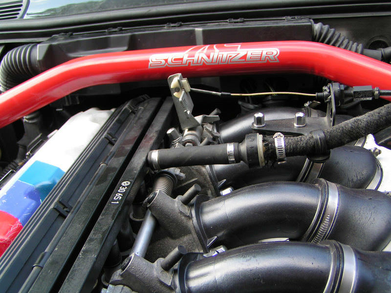

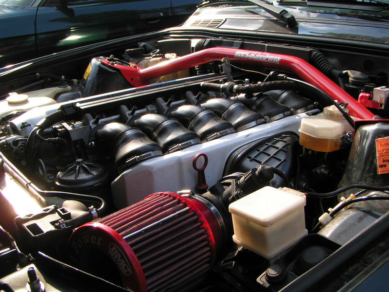

Vraiment du beau travail une E30 avec un 6 cylindre dedans le bruit doit etre assez envoutant.
Mais au niveau des cales du berceau ca craint pas un peu sur la tenue de route et la rigiditée de la caisse???
:nickel:
bonjour
:nickel:
les cales abaissent le berceau moteur pour d'une part permettre le passage du collecteur d'échappement et d'autre part ça abaisse le centre de gravité !!
tu veux pas la vendre défois :?:
Pour l'instant non !! Et si je la vends ce sera pour me remonter la même mais avec un 3.2l de M3e46 !! Pour l'instant le S54 coute encore cher et ce swap est encore en cours d'expérimentation.
Splendide , surtout sur une M3 E30 EVO
felicitation
Le E36 rentre facilement , sans aucune modification de support moteur ou autre je crois , donc les Swapeurs vous pouvez i aller tranquilement :?:
Tu rigoles, il y a quelques modifications à faire pour que ça rentre !
peu tu citer les plus grosses ?
Changer le carter d'origine ainsi que la crépine de pompe à huile par ceux d'un 525i à moteur M50 il faut aussi percer le carter afin d'adapter le système de recyclage des vapeurs d'huile. Abaisser le berceau moteur pour permettre le passage du collecteur d'échappement ou si on n'abaisse pas le berceau, il faut taper le collecteur pour le déformer pour qu'il passe !! Pour installer la boite d'admission d'air plusieurs solutions :
1° Couper la boite à air aux formes du mastervac et ressouder une tôle
2° Remplacer le mastervac par une assistance de freinage de E21 ou E32 ce qui permet de ne pas découper la boite à air
3° Une boite à air en carbone sur mesure !!
Ensuite l'adaptation du faisceau moteur nécéssite une bonne connaissance, pas beaucoup de personne peuvent faire cette modification !!
Voilà pour les principales modifications, mais à chaque swap sa particularité donc il y a beaucoup de petites choses qui viennent s'ajouter et qui font la différence d'une voiture à l'autre :?:
