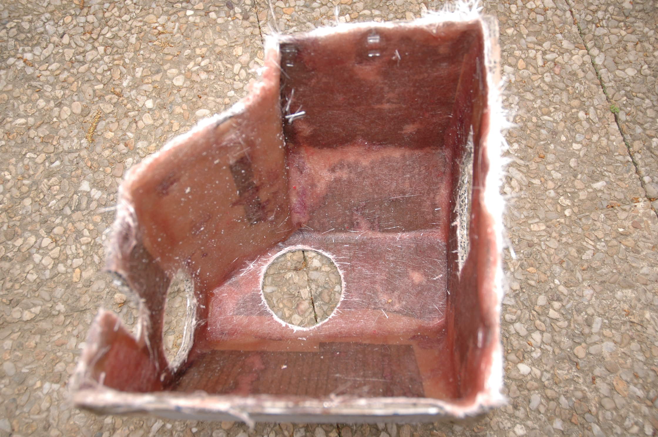

Salut à tous , comme chacun le sait l'air chaud à l'admission est l'ennemi des moteurs, ayant mis depuis quelques temps déjà un kad JR , mais la probleme est qu'il etait dans le compartiment moteur donc aspirant tout l'air chaud de celui, les beaux arrivant j'ai decide de rendre les watts à ma belle en faisant une boite a air en poly
voici comment j'ai procédé

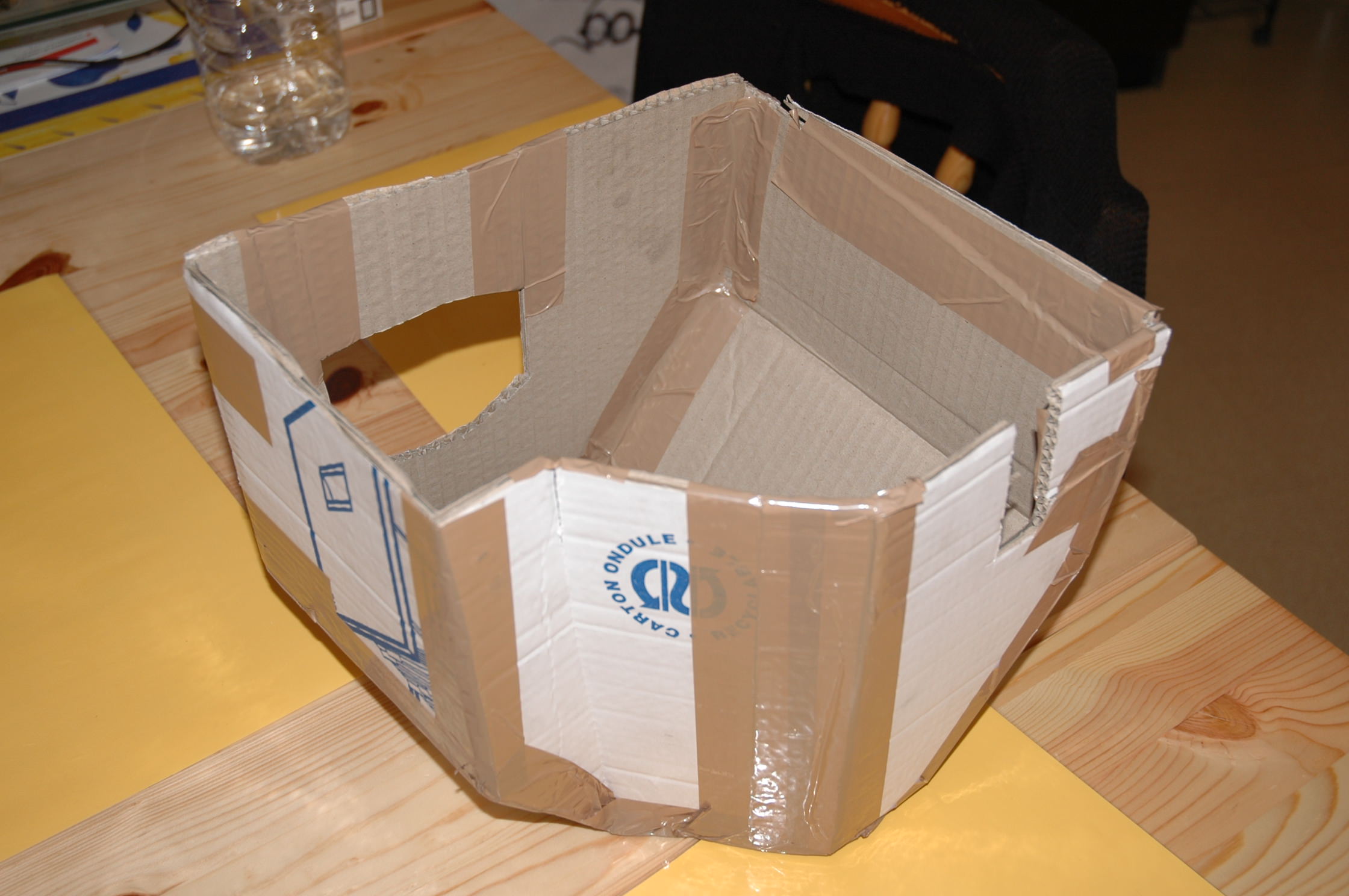

1er) on realise le moule en carton
[img width=320 height=213]http://www.Motorsport-Passion.com/files/1415_1146414444.jpg
2e) on pose la fibre dans celui-ci
[img width=320 height=213]http://www.Motorsport-Passion.com/files/1415_1146414524.jpg
3e) on met la resine,
[img width=320 height=213]http://www.Motorsport-Passion.com/files/1415_1146414610.jpg

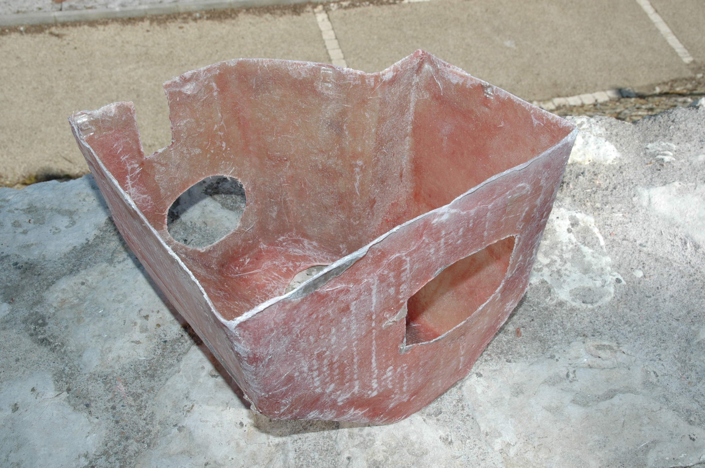

4e) ensuite instant magique on demoule d'ou l'utilité du carton
[img width=320 height=213]http://www.Motorsport-Passion.com/files/1415_1146414738.jpg
et voila le resultat , bon bien evidement on ajoure les trous d'admission d'air frais et du debitmetre avant le demoulage final sinon on est mal

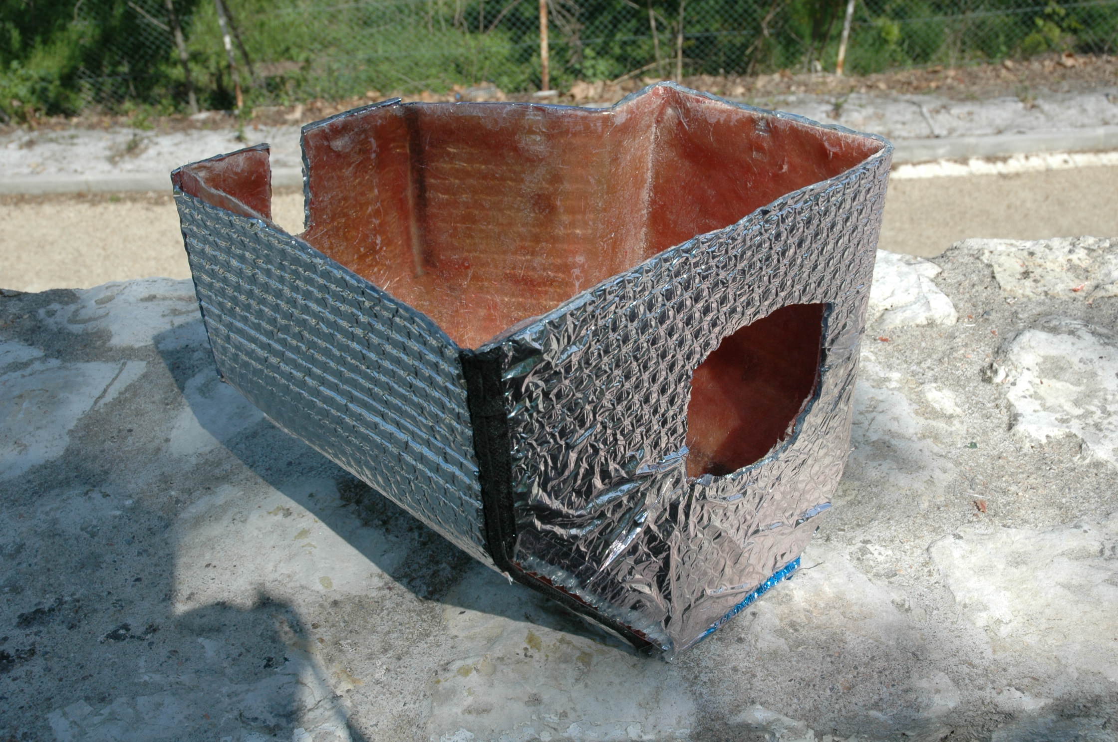

5e) reste plus à isolé la boite avec un pare-soleil de pare-brise
[img width=320 height=213]http://www.Motorsport-Passion.com/files/1415_1146414980.jpg
reste plus qu'a mettre un joint de portiere pour etanchéifier le tout avec le capot et voila
l'effet est sans equivoque , plus de reprise à bas regime, puissance plus presente , bon c'est sur c'est pas une Delage mais bon le contrat etait d'apporter le plus d'air frais possible au moteur et il est grandement rempli , en plus il n'ya que du gain partout :nickel:
pour ceux qui veulent ce lancer , il faut 2 jours de boulot et une 50ene de euros
voila :ptdr::mrgreen:

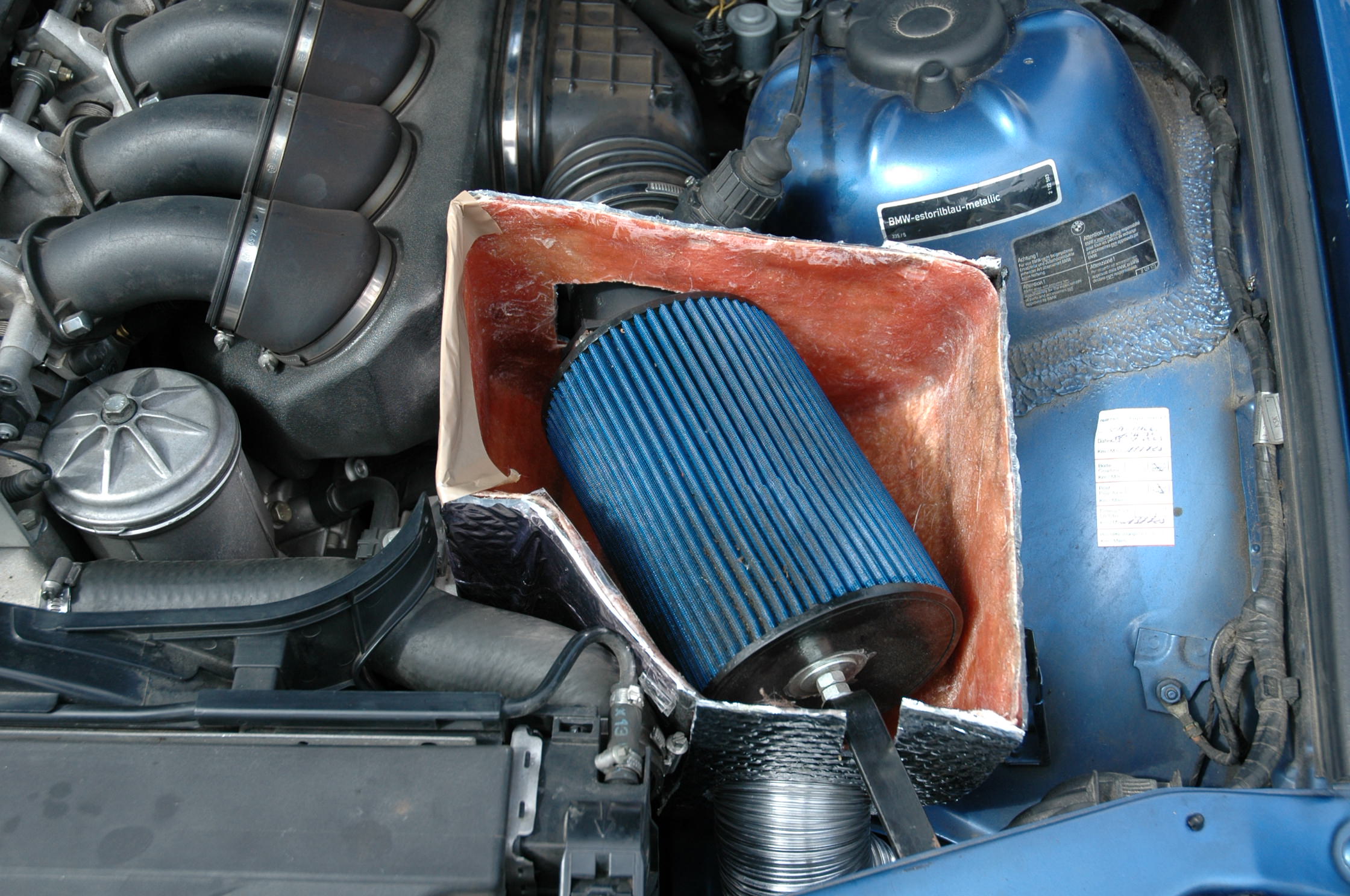

Voila le montage dans la voiture
[img width=320 height=213]http://www.Motorsport-Passion.com/files/1415_1146767084.jpg
bon là il manque le joint pour faire l'etancheité avec le capot ( cela devrait se faire ce w.e.)et aux pire si cela ne vas pas je ferais un couvercle du même jus :nickel:
et je le repete je suis le premier surpris par le gain apporté!!!! :mrgreen::ptdr: l'air chaud c'est pas bien :P

Bon voila je viens de mettre le joint autour de la boite et je viens d'aller tester si c'etait etanche pour cela une seule solution prendre les temperatures de la maniere suivante:
j'ai utiliser des thermocouples( pour ceux qui ne savent ce que c'est , c'est une sonde de temperature on va dire professionnelle utilisee par tous les constructeurs et aussi les amateurs sur les prototypes,ainsi que les voitures de competitions pour realiser des acquisition de donnees sur les temperatures dans un vehicule.... echappement ,eau ,huile etc....... ) un dans la boite et un dans le compartiment moteur( prise a 10cm de la boite) et voici les resultats:
T° exterieure de 18 à 20°
-utilisation route de 90 à 120 km/h:
t° dans la boite 20° , t° compartiment moteur 65°
-utilisation ville avec tres peu d'avancement:
t° dans la boite 35° avec pointe à 40° sur arret type feu rouge
T° comp moteur entre 75 et 80°!!!!!! :P:ptdr: avec le ventilo moteur en marche n'aidant pas
des que le vehicule roule environ 400m une perte de 10°a 15° se fait car la ventilation se fait par air forcé alors que le comp moteur se maintient a 70 voir 75 ° et plus on roule plus la temperature a l'interieure de la boite baisse jusqua atteindre la t° extérieure
conclusion :
l'essai a donc repondu à mes attentes: la boite est etanche et en plus est efficace vue les tempertures enregistrer d'ou le gain de perfo :mrgreen:
ensuite a tous ceux qui utilisent un KAD directement dans le compartiment moteur essayer de faire comme moi ,car manger de l'air a 80°c franchement ce n'est pas l'ideale ou alors essayer d'apporter un maximum d'air frais dessus vous verrez vous n'aller pas gagner de puissance mais vous allez surtout ne pas en perdre ou un minimum!!!!!! :nickel:
