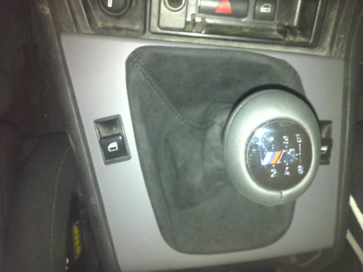

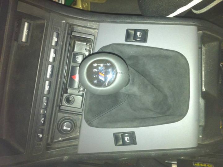

Ça y est, j'ai commandé le short shift BMW Performance.
À ma grande surprise, la boîte contient le levier de vitesse, un soufflet Alcantara anthracite et un pommeau cuir.
Une petite photo pour illustrer.
Le levier est un poil plus court que l'origine et le débattement est bien plus court que d'origine.

Le pommeau cuir n'a pas le retroeclairage, mais rien ne t'empêche de remonter le pommeau d'origine sur le levier Performance.
La réf. est en page 2:
25 11 0 430 358
bien sûr que tu peux acheter les pièces au détails c'est ce que j'ai fait.
Par contre il faut vous dire que le levier est bien plus petit niveau hauteur.
C'est a dire la main touche le soufflet ( moi j'ai le complet pommeau soufflet et short shift)
Et pour le levier le mieux c'est leboncoin ou les casses et soufflet et levier il y a un partenaire du forum qui en vend c'est la bas que j'ai tout pris.

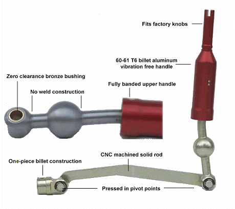

Juste pour petite information, un short shift qui a une excellente presse à l'étranger est le Autosolution. Selon m3forum.net, ce serait le meilleur disponible.
http://www.autosolutions.net
Versions disponibles : 5% / 30% / 45% de réduction.

J'ai reçu la réponse de Ronald :
Florian:
The price for the 30% or the 40% kits is $399. the 20% kit is $449 because of additional machining.
We accept most major credit cards and Paypal.
The kits are identical so far as precision and repeatability are concerned.
What you are trading is travel for shift effort. Although our kit requires
less effort than a traditional kit there is still a substantial différence
between the shifting effort required for the 40% kit and that required for
the 20% kit. In a way the 30% is closer to the 20% so far as effort is
concerned and thus tends to be the choice compromise.
I am always surprised how expensive shipping to France is.
Shipping is only reasonable through the post office. UPS and Fedex tend to
be outrageously spendy. The kit I shipped to Paris last week was $60 for
transport using the US post. However, if you have a UPS or fedex account, we
can ship against this account if you prefer.
Also I do not see a street adrress is the address provided. Is that OK?
Lastly and unfortunately, I am completely sold out on current production and
production in the near future. We build this kit by hand and assemble it to
exacting tolerances. This means that we are unable to produce it fast enough
to meet the demand like we would be able to do if it were competely mass
produced. We build the e46M3 kits in small batches of 30 kits and it takes a
bit over a week to complete a batch. I have 2-3  unsold kits on production
starting May 6th and quite a few more unsold on production starting May
13th. Shipping occurs typically a week after start of production and it
takes about a week for the package to cross the ocean.
I hope this answers all your questions. Please feel free to email or call
should you have any more questions or comments. We speak fluent French if that helps, although you seem to have a perfect command of English.
Best Regards
Ronald
816 6514269
En gros, pour ceux qui ne n'ont pas écouté en cours d'anglais :
  • Réductions disponibles
    • 20%  |  $449 (plus d'usinage que les autres kits)
    • 30%  |  $399
    • 40%  |  $399
    • Expédition + ~$60
  • Le débattement réduit entraîne une augmentation de la force nécessaire lors du passage de rapport (mais ça on s'en doute)
    • Cependant, moins d'effort est nécessaire que sur les kits plus simples & classiques
    • Le kit avec 40% de réduction demande "beaucoup" plus d'effort que le 20%
    • Le 30% est plus proche du 20%, ce qui en fait une bonne solution
  • Production
    • 30 kits / cycle
    • Il faut compter ~20 jours avant d'avoir une production disponible  + 1 semaine pour l'expédition
Voilà pour les infos.
N'hésitez pas à le contacter :
  • Ronald Aractingi
  • ronald@autosolutions.net
  • +1 816 6514269
  • www.autosolutions.net
