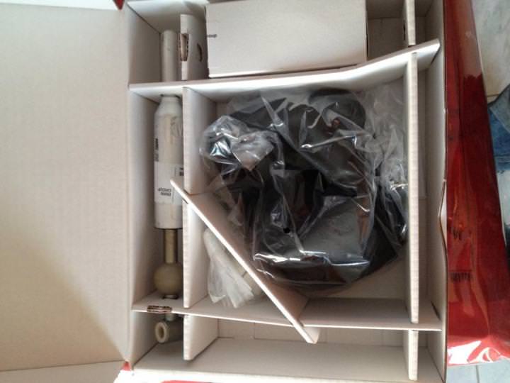

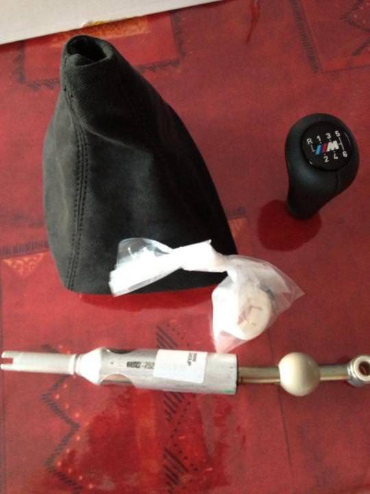

Récupérer en concession jeudi, pour le montage je fait ça dans la semaine j espère, en attendant quelques photos!!!post-11308-0-67723400-1369553857_thumb.jpost-11308-0-38309800-1369554003_thumb.jpost-11308-0-83094500-1369554078_thumb.jpost-11308-0-74671800-1369554114_thumb.j
