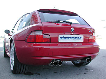

Les échappements Eisemann sont très bien étudiés et de grande qualité de fabrication qui permet un montage en lieu et place de l'origine et tu n'as besoin d'aucun outils "spéciaux" pour cette opération.
Tu n'as aucune inquiétude à avoir en achetant de l'Eisemann.
Pour le niveau sonore, le Race passe le CT sans difficulté. ;-)

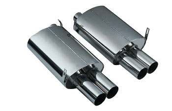

voici un copier coller du site Eisenmann Allemagne.
Il existe pour ta voiture deux type de sorties:
2 silencieux droite-gauche avec 4x70mm
ou
2 silencieux droite-gauche avec du 4x83mm, mais dans cette configuration, un travail sur la jupe/pare choc arrière est necessaire...
BMW - Z3 - Z3M 3,2 (236 kW) Roadster/Coupé
Anmerkung: Der Artikel besteht aus 2 Schalldämpfern (links/rechts) mit Anschlussrohren.
Artikel: ESD
Endrohr: rund
Durchmesser: 4x ø 70 mm
Bestellnummer: B5215.00700
Preis: 1.091,56 €
Artikel: ESD
Endrohr: rund
Durchmesser: 4x ø 83 mm
Bestellnummer: B5215.00831
Preis: 1.126,36 €
Hinweise:
Nacharbeit der Heckschürze ist erforderlich!
Je peux témoigné du travail et de la finition de ces échappements ;-)

En ce qui concerne le choix des niveaux sonores, il en existe 3:
FACTORY SPORT + 3db
FAST ROAD + 6db
RACE + 10db
Si tu recherches quelque chose "d'homologué ou à la limite" je t'orienterais vers un "Factory sport" voire un "fast road"...Comme le dit fort justement M3RS2, avec Eisenmann il n' y a aucun soucis à se faire. Le matériel est garanti 2 ans, Lucy a testé cette garantie et je pense qu'elle est satisfaite du résultat (hein Lucy?)
