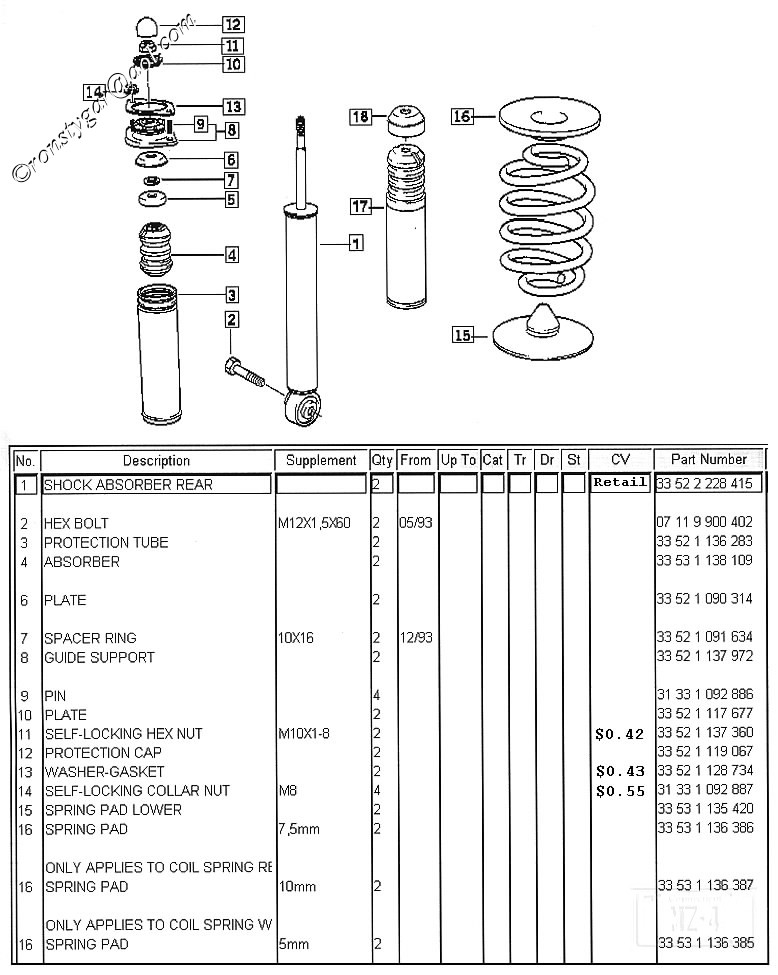

on peut jouer sur la hauteur de caisse a l'arriere de nos m3!!! :P
la piece numero 16 sert a cela elle est disponible en 5,7.5,et 10mm chez bmw et même 15 mm chez turner motorsport
tu peux donc obtenir la hauteur de caisse souhaité en fonction de ta charge
