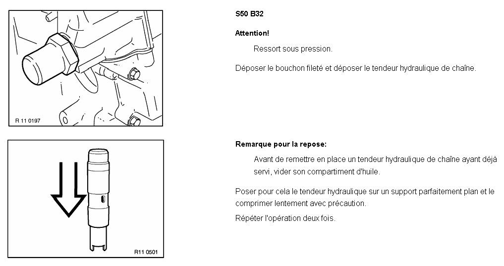

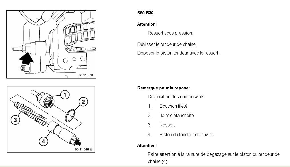

Salut Jef974
Bon, je ne suis pas spécialiste mais, en me référant au TIS voilà ce qu'on trouve :
Pour le moteur S50 (celui de la 3L):
Pour le moteur S52 (celui de la 3.2L):
Quand à la compatibilité du S50 et du S14 avec une tendeur hydrolique, j'en doute fort, mais j'ai rien trouvé dans le TIS explicitant que c'est possible ou pas.
De plus la non compatibilité a déjà été abordé par M3RS2 et d'autres personnes compétentes sur ces moteurs.
Donc "dans le doute s'abstenir !!!" :wink: :? :ptdr::oui::mad::-|:nickel:
Voilà.
A+
Rdsoft
