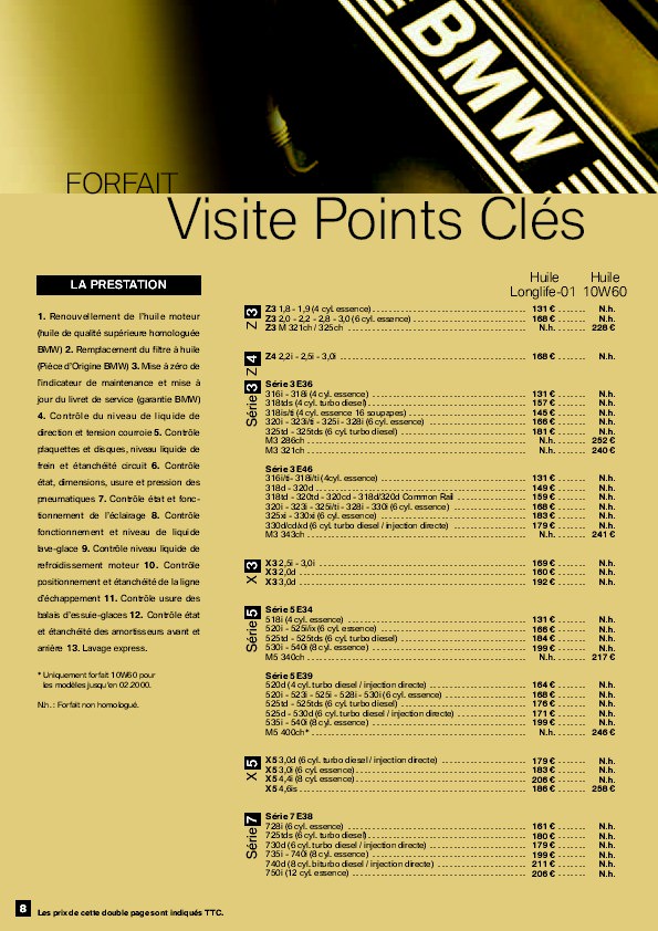

Si oui c'est du bonheur en branche, car au minimum, jusqu'en mars 2004, 3 forfaits huile étaient prévus pour toutes les M:
-/Castrol TXT 5W30 Softec Plus
-/ Castrol SLX 0W30
-/ Castrol 10 W60 Motorsport
Donc dans ce cas il est facile de demander à BEUMEUH de prendre en charge l'intégralité du sinistre.

Dis moi, ton chef d'Atelier accepte t'il de t'écrire ce précieux renseignement???
-/ Castrol SLX 0W30

C'est bien que tu ai noté cela J-C :nickel:
Dans ma concession BMW en 2004 c'était :
- Huile 100% synthèse Longlife-01 en 5W30 ou 5W40
- Huile haute performance Longlife-01 FE en 0W30 ou 0W40
- Castrol TWS 10W60
Donc si un technicien de chez BMW dit "houlàlà uniquement de la TWS 10W60" et que c'est normal que vos vanos cassent, et bien ils peuvent prendre à leurs charges toutes les casses suite à une vidange ne correspondant pas à la TWS 10W60. ;-)
Et ce n'est pas parce que vous mettrez de la Castrol TWS 10W60 que vous ne casserez pas vos moteurs et vanos... c'est une mécanique pointue les ///M et comme dans tous les cas d'exploitations extrêmes (formule 1, rallye, circuit...) et bien ça casse.
Faites doucement avec ces bêtes et elles vous le rendront bien (tout en mettant la TWS quand même) :oui:
Tiens je viens de trouver un scoop :
Pour ///M3 E36 286cv et 321 cv : l'huile LONGLIFE-01 est n.h. (non homologuée) sur le carnet 2006.... :eek:
Alors que j'ai les carnets des autres années avec cette huile de préconisée... ;-):nickel::oui:
Pour conclure, vous pouvez certainement vous retournez contre BMW en cas de casse moteur. :eek:
