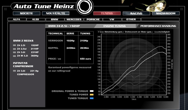

Sur le site Auto Tune Heinz je trouve ça pour mon Z4 2.5l (192ch):
Au final 210 ch et 263 Nm de couple pour 650€.

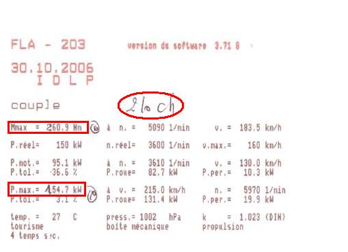

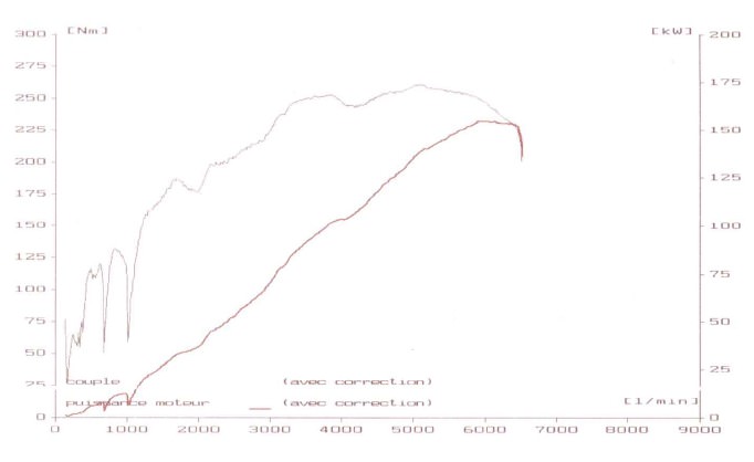

Sauf que je viens de passer mon Z4 d'origine au banc à rouleau et j'obtiens les mêmes valeurs:
Pmax: 210 ch
Cmax: 260.9 nm
Concours de circonstances ou tromperie sur la marchandise. Car si je vais chez eux pour cette reprogrammation à 650€ et ne pas avoir de gain.....c'est pas top :(
Je te rassure les puissances estimées ne sont données qu'à titre indicatif sur le site, et chez autotuneheinz ils sont au courant comme tout le monde des puissances d'origines qui sont plus élévées que celles annoncés par les constructeurs pour certains véhicules.
Et puis ce qui nous interesse surtout, c'est la puissance gagnée justement mesurée par le passage au banc avant et après la prépa.
C'est sûr que si ta puissance originale est de 210 cv, tu ne vas pas avoir la même puissance après la prépa. Ce sont pas des escrocs comme certains préparateurs. D'ailleurs, je ne comprends pas comment certains font des prépa sans banc c'est INDISPENSABLE !
