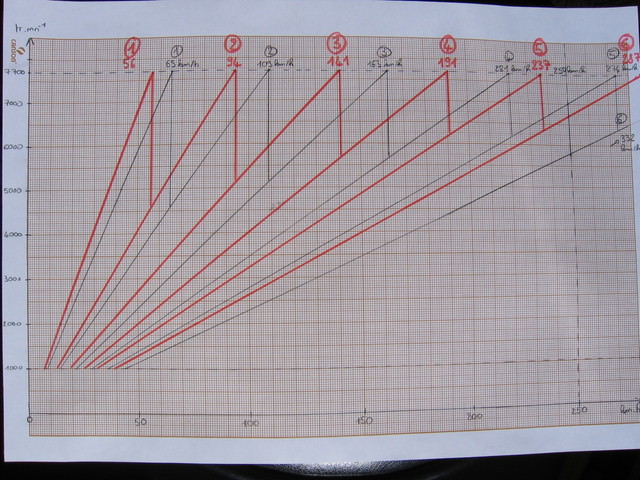

Donc renseignement chez Delage Sport, je voulais le plus court possible mais utilisable sur route, il m'a conseille un 3.73 (3.23 d'origine), apres il me disait que ca faisait trop court en 1ere et que c'etait a reserver a des voitures de course.
Je me suis fait un petit diagramme des vitesses, avec en gris l'origine et en rouge le pont court, on voit bien la différence:
Resultat apres montage:
Je retrouve bien les chiffres theoriques du graphique (peut-etre même un poil plus court).
