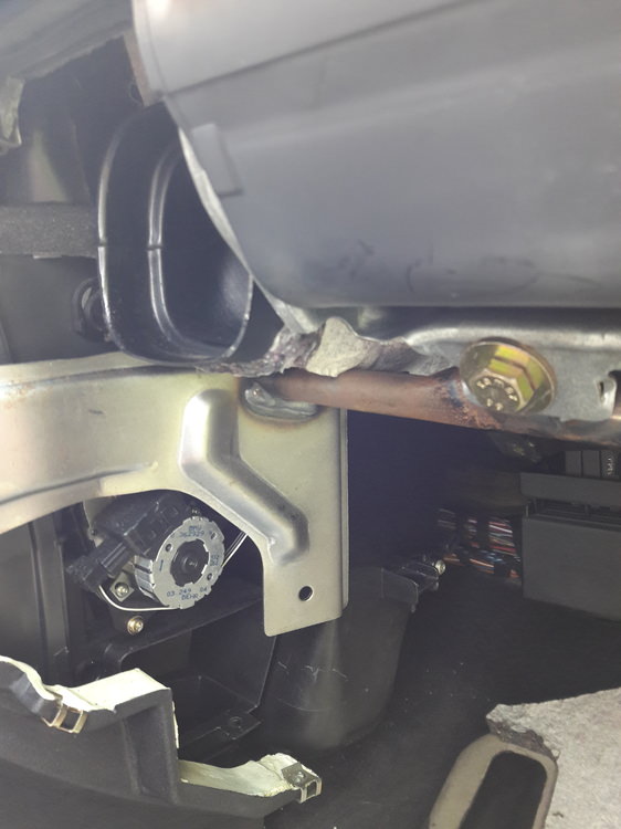

Posté(e) le 17 juin 20197 a comment_977712 Bonsoir Quelqu'un sait il à quoi est fixée cette plaque métallique qui gène l'accès aux volets de ventilation? La partie droite est fixée à une barre sur laquelle vient se fixer lui même l'airbag, mais je ne sais pas si en démontant uniquement la console centrale je pourrais dévisser cette plaque qui me gène.... ceci afin d'éviter la dépose du tableau de bord! MErci Signaler
Posté(e) le 18 juin 20197 a comment_977733 piece n°5 fixée devant le levier de vitesse , et sur le montant à droite prés du pied de porte dépose de la console centrale obligatoire selon moi Signaler

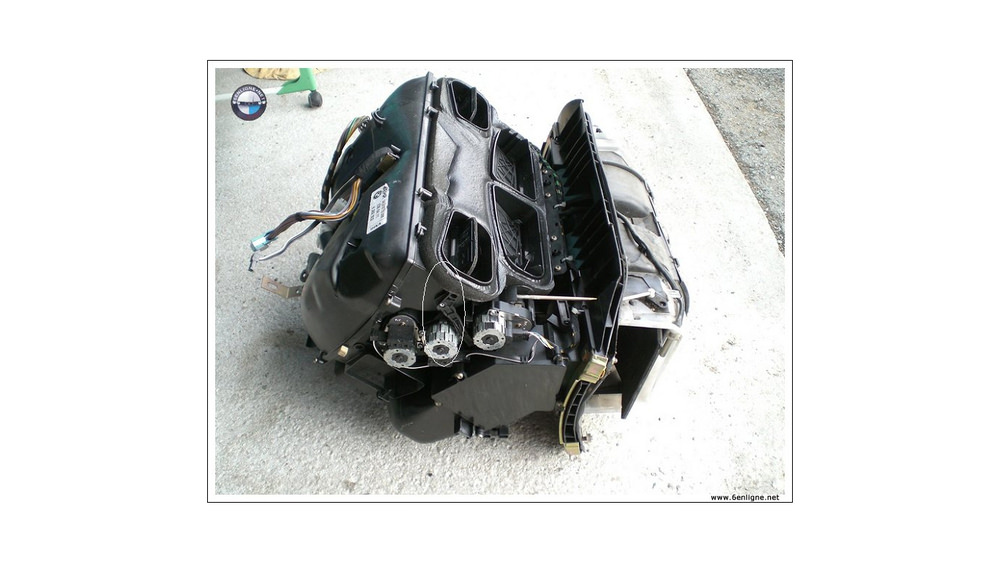

Posté(e) le 18 juin 20197 a comment_977808 Sur un forum us ils parlent de tige en plastique entre les moteurs de droite et de gauche je ne sais pas à quoi cela peut correspondre? https://www.bimmerforums.com/forum/showthread.php?1314877-E36-Defrost-problem "the defrost vent flap is controlled on the right side. So it is simple: there is a plastic rod that goes from the motor on the left side to the flap pivot on the right side. This rod has a 90° angle to it, and at least in slammed36's and my case, it has broken right there, so it might be a spot in the plastic that gets brittle in the long run. " A moins que cela ne soit la pièce en noir dans le cercle? Modifié le 18 juin 20197 a par Fredovitch Signaler
