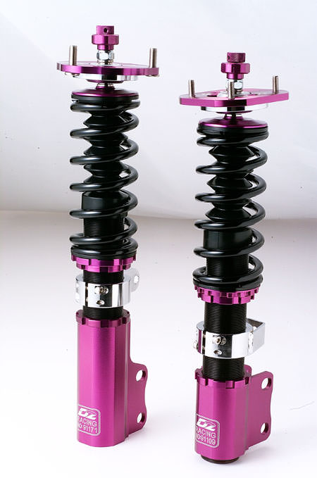

Iy y a aussi un kit D2 Racing disponible pour la M3 E46:
Kit suspension D2 Racing sport
Après avoir conquit les Etats Unis, le Canada et l'Angleterre cette gamme d'amortisseurs à corps filetés s'attaque désormais au marché français.
- Kit amortisseur combinés filetés réglable en compression, détente (36 positions)
- Rabaissement jusqu'à 12 cm
- Aluminium forgé et anodisé
- Fonctionnement : 30% gaz et 70% huile
- Coupelles supérieures alu pour réglage carrossage (sur certains modèles)
- Vendus par 4
Ces amortisseurs vous garantiront d'une tenue de route optimale tout en préservant un confort de conduite remarquable.
Du haut de gamme !
source: www.admission-dynamique.com

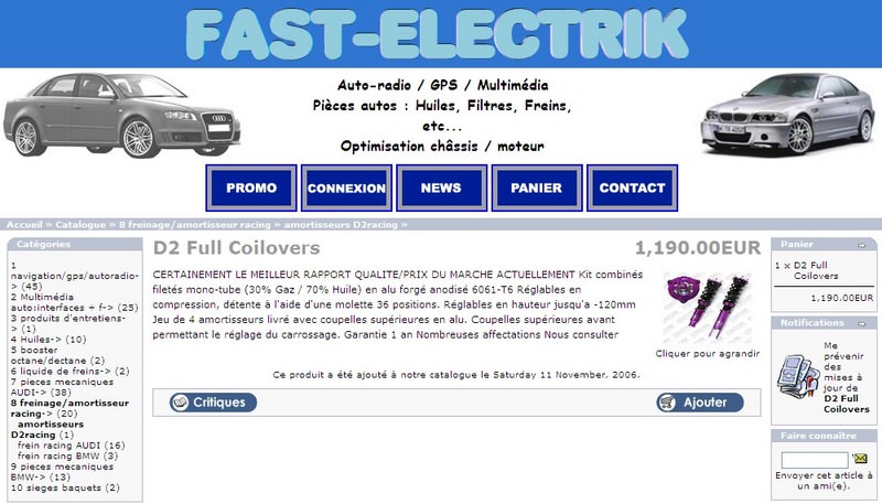

Mais disponible chez Fast Electrick au prix formidable de......

Mr Eddie excuse-moi de parler de la concurrence mais dans ma région j'ai trouvé ce modèle la montée
C'est à dire que tu as trouvé un Kit suspension D2 Racing sport à 1 190€ TTC posé. C'est ça ?

perso j'etait chaud pour du D2 mais finalment ca sra sans moi .... j'ai eu quelque mauvais echo .... entre autre que le reglage de la dureté/souplesse etait en faite INEXISTANT !!
en gros que tu soit a 1 (ex au plus dure) ou a 20 (au plus souple) ca sera aussi tape cul :o
j'passe mon chemin :o

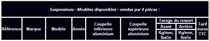

bonjour je ne change pas de sujet mais plutôt de voiture :o 2 pages avant un site a été cité :-P EUROFAC J'ai regardé pour ma m3 E36 mais il y a 3 b 16 pss9 ? :nickel: quelles sont les différences? merci :o:wink:
bonjour je ne change pas de sujet mais plutôt de voiture :o 2 pages avant un site a été cité :-P EUROFAC J'ai regardé pour ma M3 E36 mais il y a 3 b 16 pss9 ? :nickel: quelles sont les différences? merci :o:wink:
Alors c'est très facile.
=> Les 2 1ères références (GM5 8845 & GM5 B576) ont le même tarage à savoir celui pour un usage sport-route. La seule différence concerne l'abaissement pour l'avant, soit 55 mm pour le 1er et 40 mm pour le 2eme.
=> La 3ème référence (GM5 B567) dispose d'un tarage plus ferme et est recommandé pour un usage circuit régulier.
