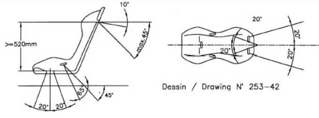

8) Les harnais
Il existe des harnais homologués (3 points) à usage routier avec les normes correspondantes.
Par exemple harnais de la gamme Clubman de Sabelt, qui présentent l'étiquette "N2" de l'homologation.
Il sont amovibles et permettent de conserver l'accés aux places arriéres d'un simple "clips".
Attention pour un usage routier, votre véhicule pour rester aux normes, doit conserver ses ceintures de sécurité d'origine.
Le harnais de compétition ne se monte pas n'importe comment. Le dessin suivant vous indique les différents angles à respecter:
Info supplémentaire, un harnais (comme une ceinture d'ailleurs) doit être changé APRES un choc! Ils sont tous deux fabriqués par un tissage qui se détend afin d'absorber le choc. Donc pas de harnais d'occasion.
Il faut aussi savoir qu'un un harnais se fixe, pour ses deux points arrière, sur l'arceau et pour ses deux points « avant » sur la coque.
En cas de choc frontal violent ou choc arrière, la caisse se déforme. La ceinture, grâce à son blocage automatique vous retiendra quoi qu'il advienne de la caisse. Par contre avec le harnais, qui n'est pas équipé de ce système de blocage, la retenue se fait grâce aux points d'ancrage! Donc si la caisse se tord, le harnais perd de sa retenue avec des conséquences que l'on peut imaginer sans difficulté!
Par contre s'il est fixé sur l'arceau, les chances qu'il se détende sont quasiment nulles. Mais là encore attention, car le harnais possède une élasticité autorisant un allongement des sangles de 18% environ ; donc plus ses fixations arrières seront éloignées plus il s’allongera en cas de choc violent, le pilote risquant alors de rentrer en contact avec le volant et le par brise. .
