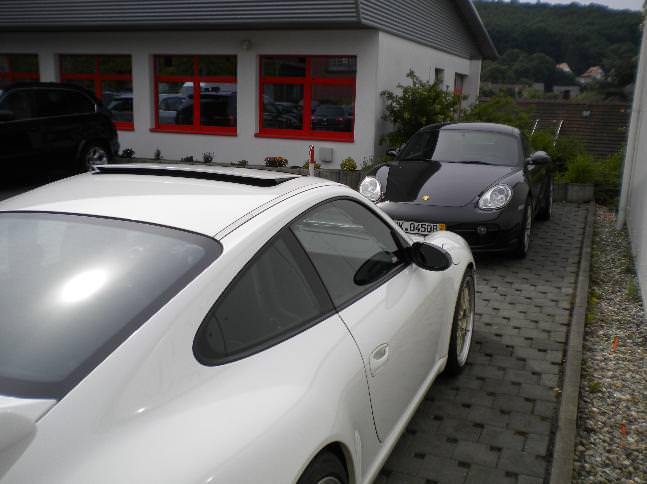

299 en 997 GT3... mais le traffic allemand ne permettait pas de passer la barre des 300...  :nul:  donc je mentirais si je disais que j'ai été à 300...  :paf:
C'est en effet en GT3 que j'avais été cherché le 987S à Neunkirchen...
