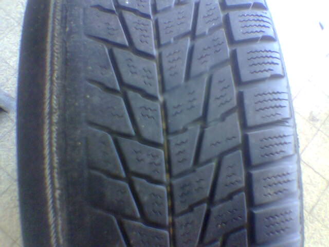

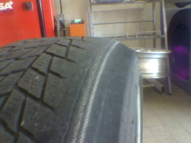

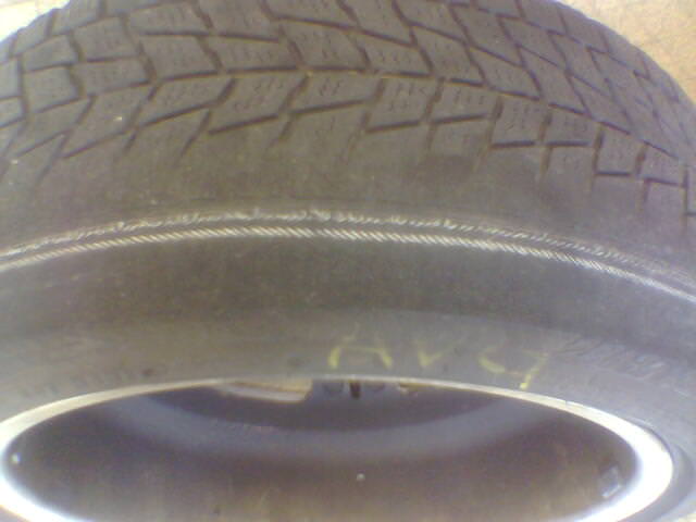

Voilà, après 2 mois et demi de roulage avec le carrossage négatif, l'état des mes pneus d'hiver avants :
ouah la gueule des pneus :nickel::nickel:
la vacheeeeeeeeee :nickel::nickel: , effectivement oui.....il serait judicieux de remettre les coupelles comme a l'origine avec les pneus été.....
Pouarf, effectivement.... :nickel:
pas pour moi :nickel:
Ouch, ça fait peur :nickel:
En fait c'était un essai pour voir la durée de vie des pneus avant avec les coupelles inversées, c'est pourquoi j'ai fait ça en fin de saison avec ces pneus.
Maintenant je repasse à la normale pour cette raison et d'autres (tenue de cap quelconque à mon goût à haute vitesse, hauteur de l'avant etc). Et sincèrement depuis que j'ai mes pneus d'été neufs (les good year eagle F1) j'ai une mauvaise sensation au volant avec le carrossage négatif.
T'as fait combien de kilomètres avec?
T'as voiture est rabaissée de combien?
Les pauvres pneus.... :mad:
Il n'y a pas à dire de repasser à la configuration d'origine. :nickel::nickel:
J'ai du rouler environ 2 500 kil.
La voiture est rabaissée de 4 cm, rien d'anormal :nickel:
