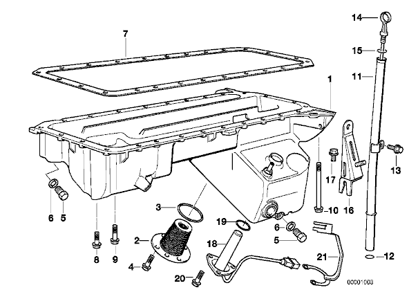

Posté(e) le 25 février 200718 a Auteur comment_125043 Quel huile mettre pour le boite ? La vidange moteur , pont ,boite peut ce faire sans pont juste sur chandelle facilement ? Pouvez vous me donné les détail de l emplacement des vis de vidange ? A l aide de coupe moteur :http://www.realoem.com/bmw/partgrp.do?model=BG91&mospid=47433&hg=01
Posté(e) le 25 février 200718 a comment_125045 regarde sur l'ETK à Engine puis Engine Hosing puis tu zoom sur le carter et là les ref 5 et 6 (vis + rondelle) c'est ce que tu cherches. Pour l'huile boite ça dépend de ta boîte (auto ou manuelle) et aussi de l'étiquette de couleur qui se trouve dessus orange=huile ATF (CAstrol TAF-X 75/90) par exemple verte= huile MObil SCH630 (BMW) jaune= huile MTF-LF-1 sans etiquette= SAE 80 (MIL-L-2105 ou API-GL-4)
Posté(e) le 25 février 200718 a Auteur comment_125046 Voila une coupe du bas du moteur les 2 vis de vidange sont lesquels ?? les vis n°5

Posté(e) le 25 février 200718 a comment_125048 les boulons portant le chiffre 5 (y en a 2) un à l'avant et l'autre à l'arrière

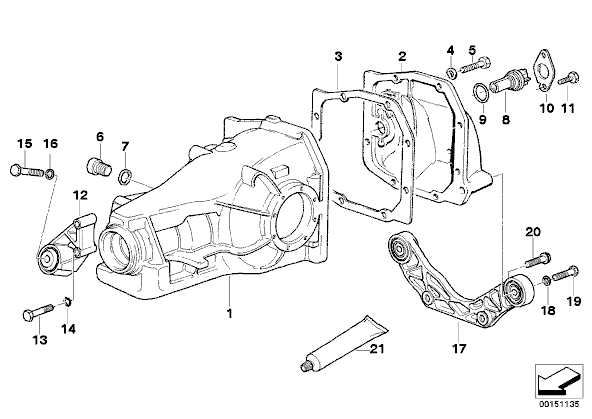

Posté(e) le 25 février 200718 a comment_125050 je vois pas bien sur le dessin mais c'est très reconnaissable (je m'explique). Une fois sous la voiture par l'arrière au niveau du pont du côté arrière droit à mi hauteur sur le pont il y a un gros bouchon ou vis de gros diamètre s'ouvrant avec une clé hexagonale, c'est le remplissage. par contre tout en bas du pont donc au-dessous en regard du sol se trouve un bouchon similaire qui lui est la vidange puisque se trouvant plus bas.
