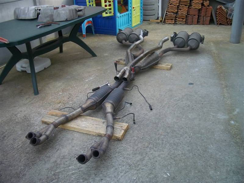

Salut.Comme prévu,j'ai enfin monté ma ligne sur le M5 (enfin une partie)
Avant (obligé de faire tomber toute la ligne:tout est soudé :mrgreen: ):
Autant vous dire qu'on en a quand même un peu bavé pour tout monder,il a fallu meuler,chauffer au chalumeau,etc...et bosser sous la voiture sans pont,c'est pas l'ideal :ptdr: ...

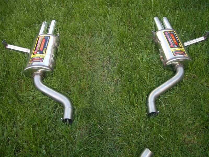

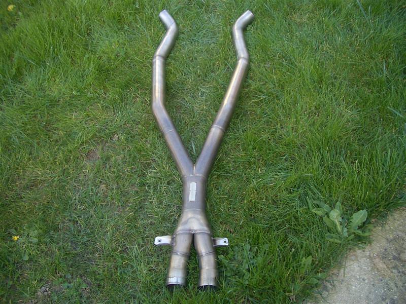

Pièces rajoutées:
X-Pipe Tubistyle:
Supersprint race 4x70:
La 1ere chose qui m'a frappé est le poids.C'est incroyable la différence qu'il y a entre l'origine et l'ensemble que j'ai monté.

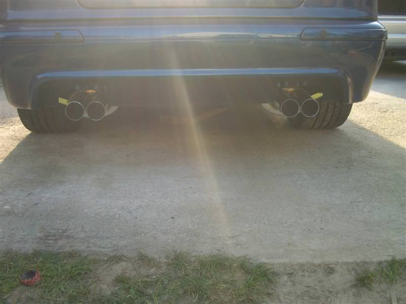

J'ai roulé à peine 100km depuis.Le bruit est bien plus rauque et profond que d'origine,on entend bien le glouglou du V8.Plus je roule,plus le bruit est changeant.Sans doute faut il roder un peu les silencieux afin que la laine de roche se fasse.
Autant en bas,cela reste "correct" d'un point de vue auditif,autant dans les tours,c'est de la folie,une vraie GSXR en mode "full" :ptdr: .
Niveau perfs,les montés en régime sont plus franches,je ressent un net gain tout de même.Je n'ai pas de valeurs comparatives,mais je ne devrais pas tarder à torpiller un des M3 qu'il y a dans mon entourage afin de bien me rendre compte de la différence avant/après.

Beau travail. :nickel:
Ca doit donner un bruit plutôt sympa en effet.
Te reste plus que le collecteur car là y a gagner vu la gueule des coudes.
Incroyable la taille et le poids de la ligne d'origine :mrgreen::ptdr::ptdr:
Beau boulot en tout cas Greg, et très courageux ! :ptdr::nickel:

Kawa a bien répondu.Au niveau du bruit,forcément,c'est un poil plus bruyant.Notamment entre 1500 et 2000 tours,c'est parfois un peu em.erdant.

Pour les silencieux,comptes aux alentours des 1400 euros TTC.Tout dépend de ton revendeur (remise/pas remise).

Je confirme que le son est magnifique. Je le préfère de l'extérieur car il fait plus M que V8.
L'avantage, c'est qu'il sait ce montrer silencieux en vitesse stabilisée, tout en étant présent en charge. En plus le poids, ça fait pas de mal :P

comme le dit Greg, avec des Xpipes sans silencieux, je trouve qu'a bas regime, quand tu remets un peu de gaz pour partir sur le couple, il y a une resonnance que j'ai trouvée insupportable.
J'ai fait 20 bornes avec, puis je l'ai immédiatemment démonté pour mettre la version avec silencieux.
Mais là, chacun resent les choses différemment, il faudrait pouvoir voitr les 2 versions pour choisir
