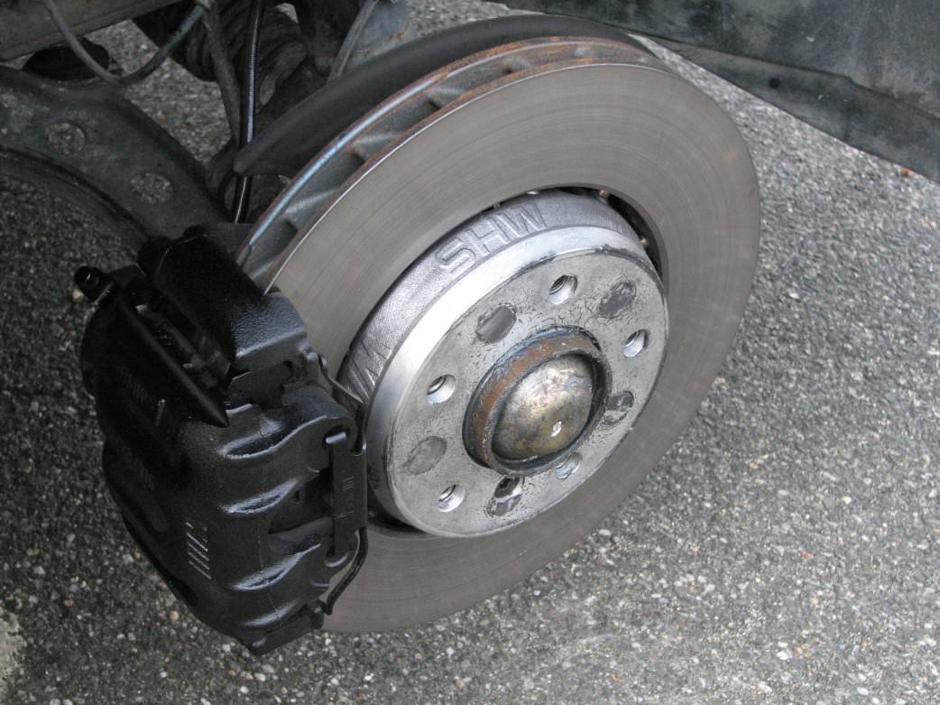

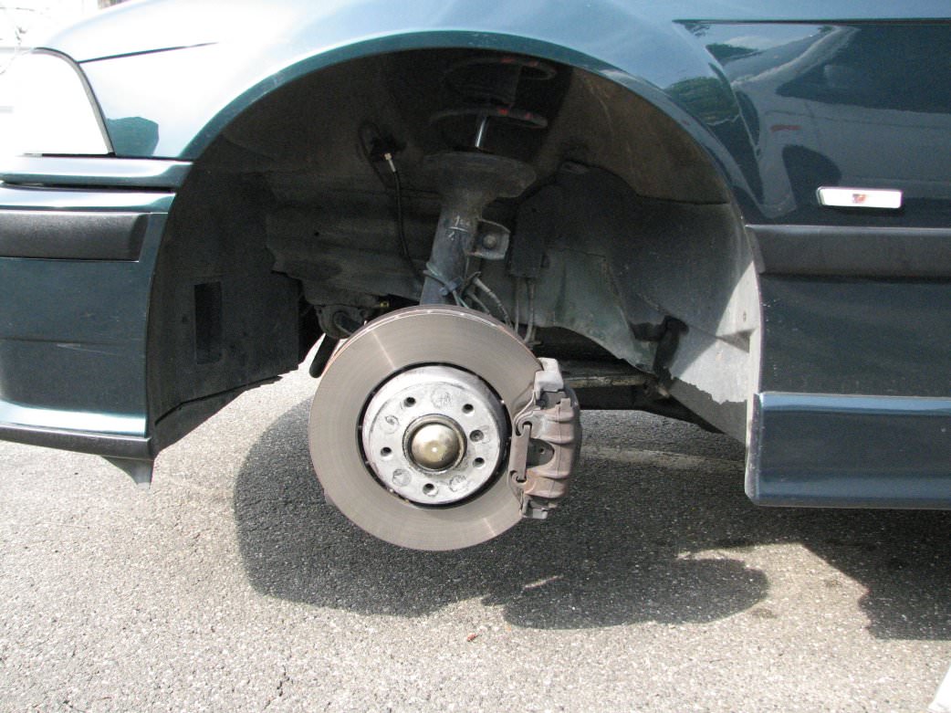

Comme vous le savez déjà, j'ai commencé il y a peu par le plus urgent les freins avant. En effet, les disques étaient hors côtes.
- Disques BMW 3.2 (origine)
- Plaquettes Ferrodo DS2500
- Durites aviation Goodridge
- Liquide DOT 4.1

Je n'ai fait que 200 bornes. Ils paraissent comme neuf. La pédale de frein est plus facilement dosable et le ressenti est meilleur. J'attends un peu pour voir ce que ça donne en endurance. En tout cas, l'ABS se déclenche (léger crissement de pneus) lors de gros freinage (dégressif).

Ce matin les AB ont été montés.
Et tout ce que je pouvais acheter chez BMW a été fait. J'ai une huitaine de jours d'attente car certaines choses comme le pommeau ne sont pas disponible sous 48H.

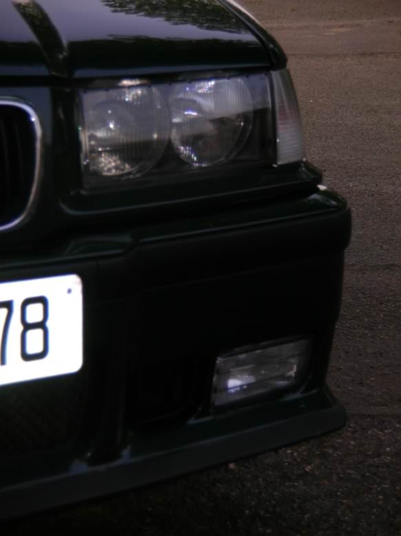

Les anti-brouillard tous neufs :wink:

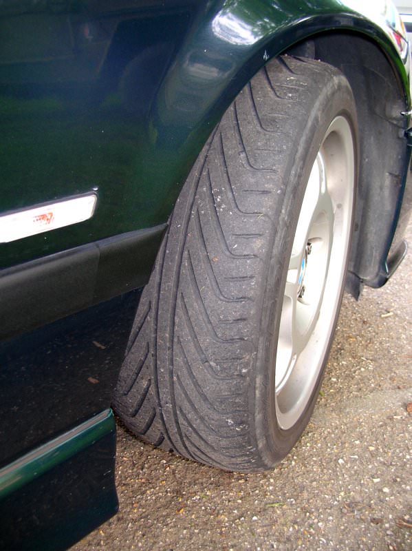

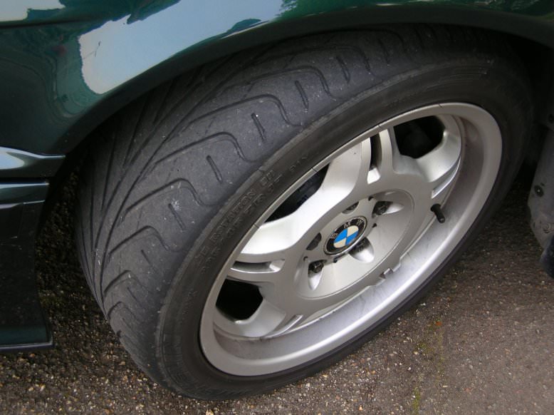

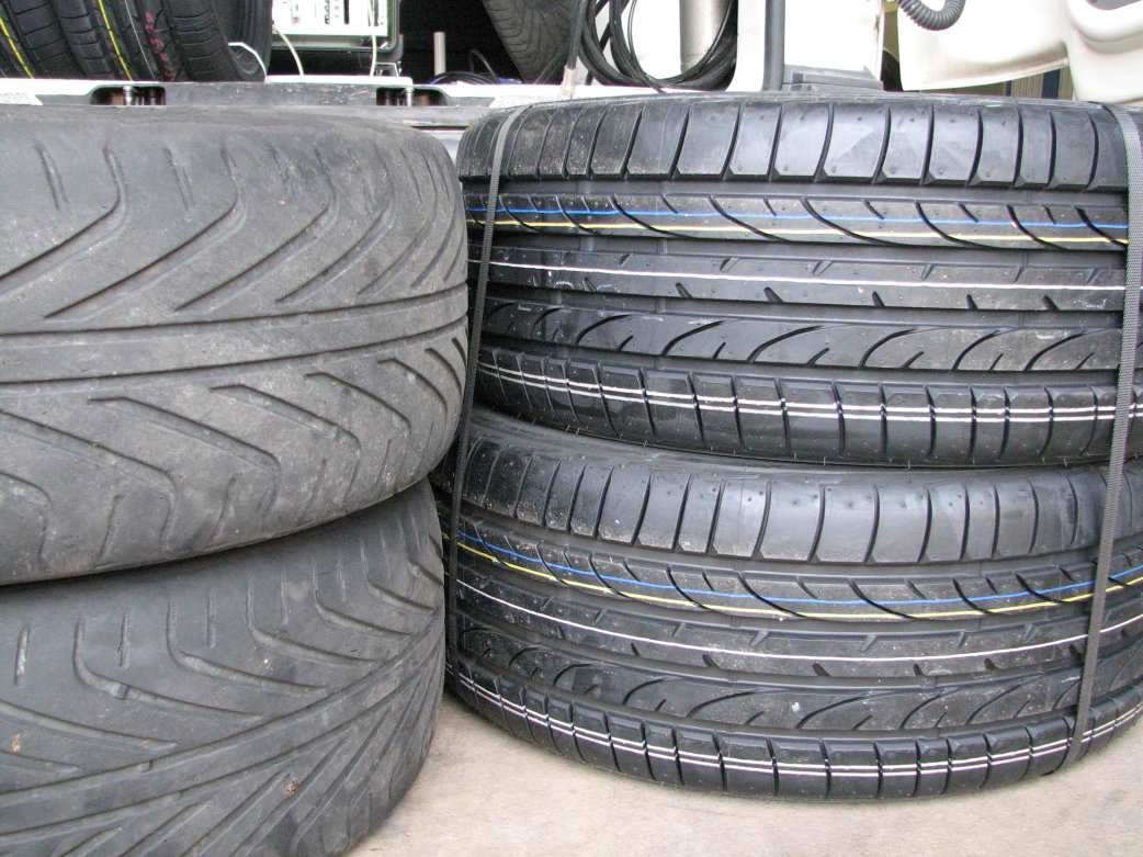

Là c'est mes pneus avants, pour montrer à quel point ils s'usent à l'extérieur à force d'attaquer. J'ai fait une démo à un collègue et je lui ai montré sur une petite route qu'elle pouvait souvirer à 130 :nickel:
C'est pourquoi le coup des coupelles et du Eibach.
Par le même chose les bons pneus et la peinture des jantes.

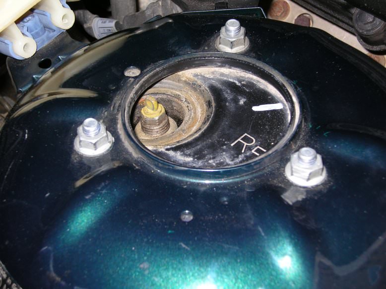

Les coupelles aujourd'hui et les KONI sport réglables réglés à 1 tour et demi. J'ai comparé avec une M3 E46 de 40000kms, et la mienne ne prend pas de roulis, alors vivement les modifications...

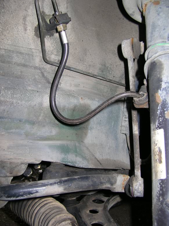

Pour finir, une photo des durites aviation Goodridge.
On voit bien la biellette de barre stab usée au niveau de la rotule inférieure

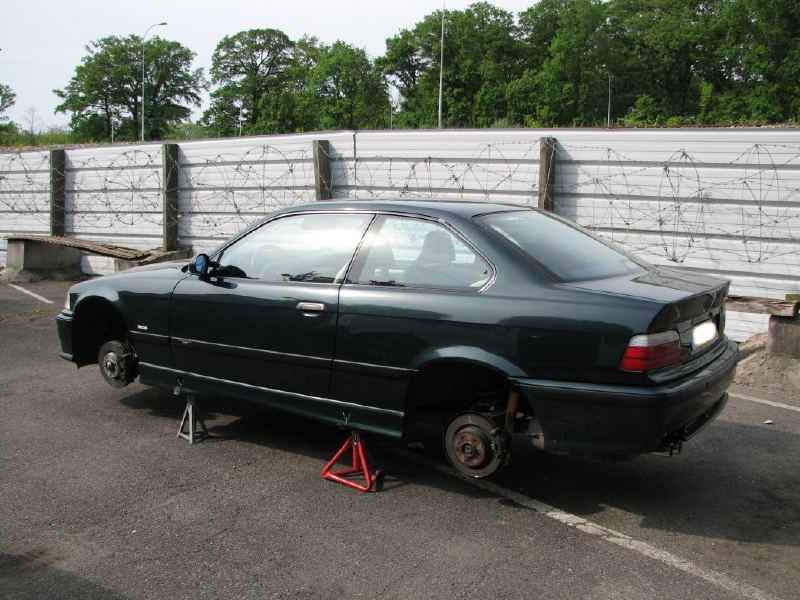

Les choses sérieuses ont commencée cette semaine.

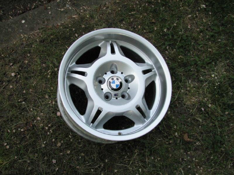

Les anciens pneus ont été démontés pour que les jantes partent à la sableuse, puis apret, puis peinture.
Aujourd'hui il ne reste plus qu'à les peindre, ce qui sera chose faite demain. Ce n'est pas évident avec les fortes chaleurs, mais le rendu sur l'une d'entre elles est inespéré.
Les arrières qui avaient subies les trotoirs, plus rien ne se voit après un ponçage.

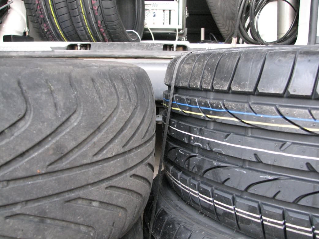

En ce qui concerne les pneumatiques, les RE050 sont plus larges que les Michelin Pilot Sport 1. Nickel.

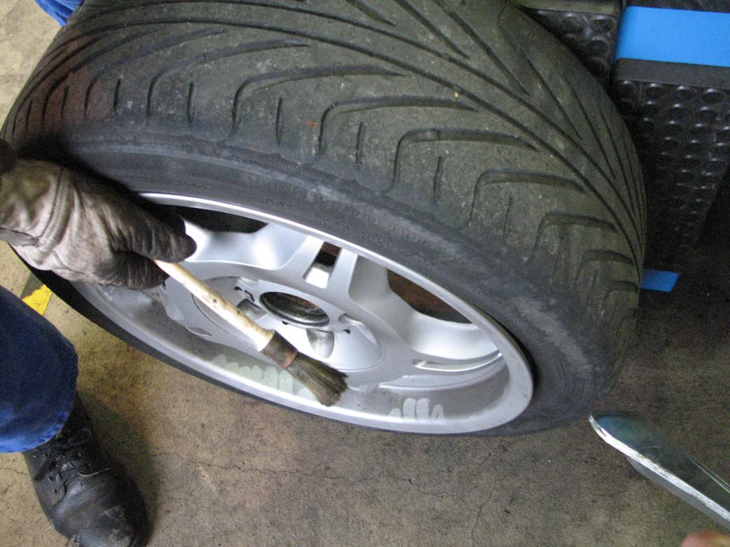

Une photo aussi lors du démontage. Ils ont bien mangé à l'avant à l'extérieur.
Les arrières sont surtout usé au milieu!!
Photos prises avec le 225/45/17

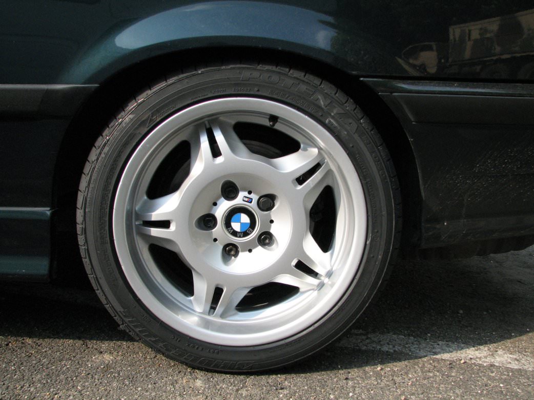

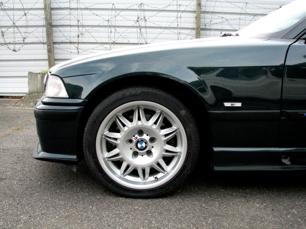

Voilà les roues sont montées et toutes "neuves".
Ca n'a pas trop été la galère de monter les Bridge, même si hier la peinture n'était pas suffisament dure et le pneu a abimé la jante. Donc refaite ce matin.
Je vais rouler quelques kilomètres pour faire un équilibrage au poil.

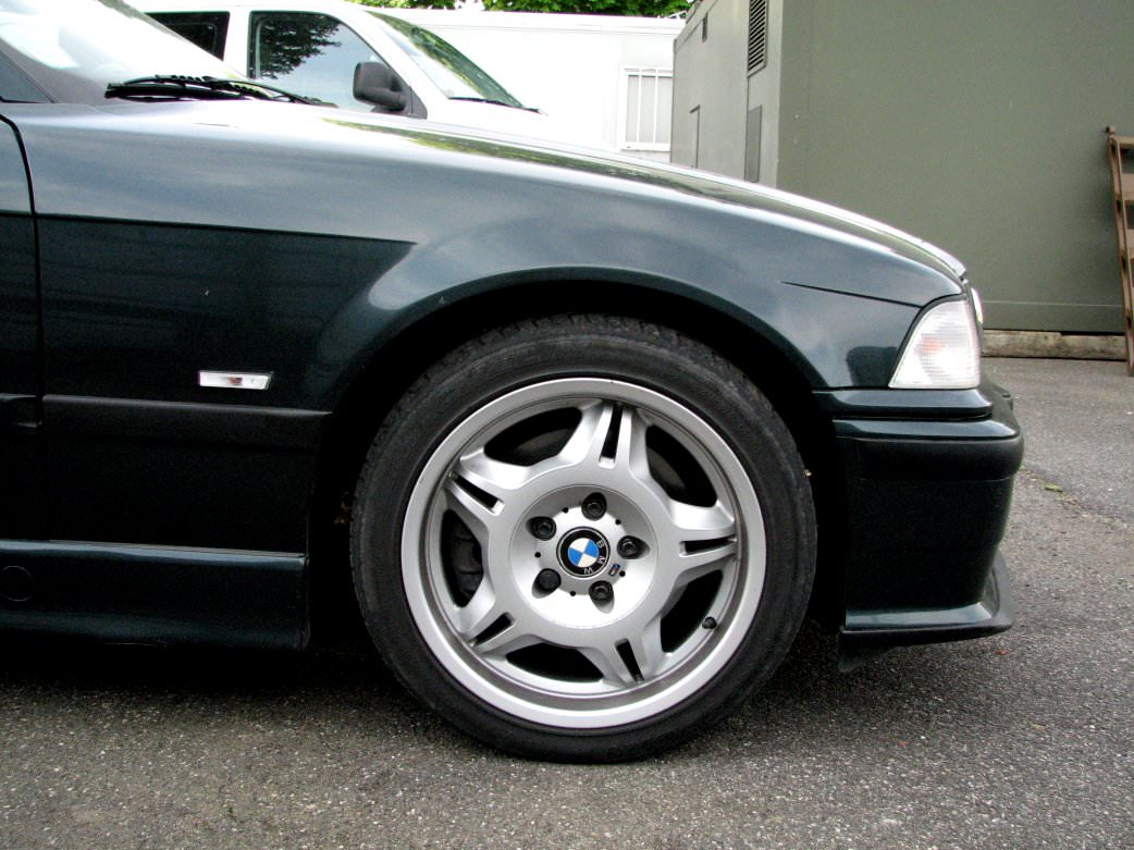

J'ai pu monter les nouveaux tapis de sol. Sympa :ptdr:
Changer le joint entre le maitre cylindre et le bocal de freinage. Ca n'a plus l'air de fuir. "45mn pour 10 kilomètres ce soir en rentrant" :ptdr:

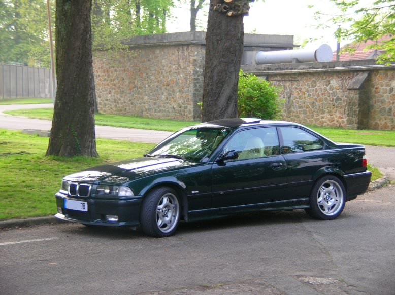

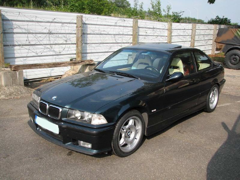

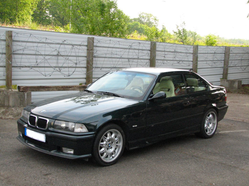

Place aux photos (avec une voiture sale :ptdr: )
nickel chrome
félicitation :ptdr:
elle est nickel ta M///. felicitation :ptdr:
Merci, merci.
J'en passe du temps dessus et dessous!!!!
