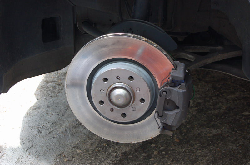

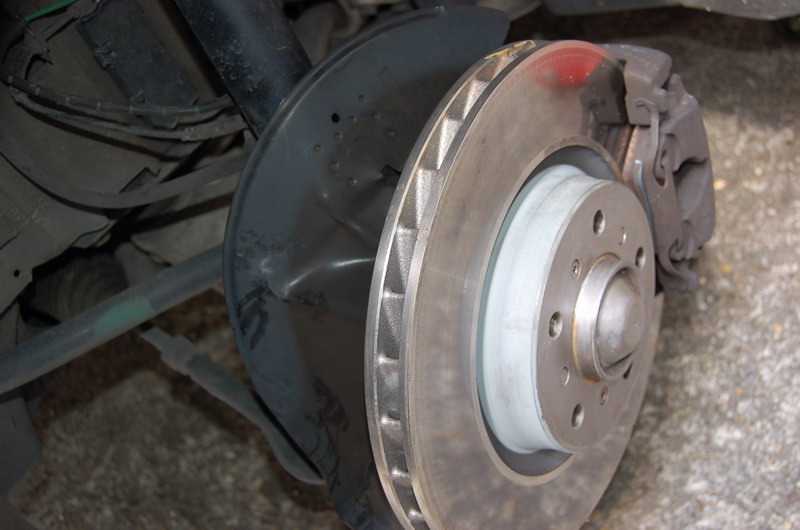

Je parle des disques d'origine BMW E46, pas des disques AP ou autre.
Voici les photos:
Ca ressemble à du disque ultra basique ca pierre !
De toute maniere, un disque n'a jamais fais freiner plus fort mais sert à l'endurance.
Exact, c'est de l'origine 400 euros les deux, montage en lieu et place, j'en ai profité pour mettre dans le bon sens de marce les écopes derrères les disques, et voilà, j'ai roulé un peut cet apprem', et y'a plus aucun grondement, plus de vibration, bref, un freinage enfin silencieux, pour l'endurance, je ne sais pas vu que je rode, mais de ce que j'ai testé, ça s'annonce nickel,
A ce prix là, moi ça me va bien :mad:
Exact, c'est de l'origine 400 €uros les deux, montage en lieu et place, j'en ai profité pour mettre dans le bon sens de marce les écopes derrères les disques, et voilà, j'ai roulé un peut cet apprem', et y'a plus aucun grondement, plus de vibration, bref, un freinage enfin silencieux, pour l'endurance, je ne sais pas vu que je rode, mais de ce que j'ai testé, ça s'annonce nickel,
Tiens nous au courant quand tu auras rodé tout ca :mad:

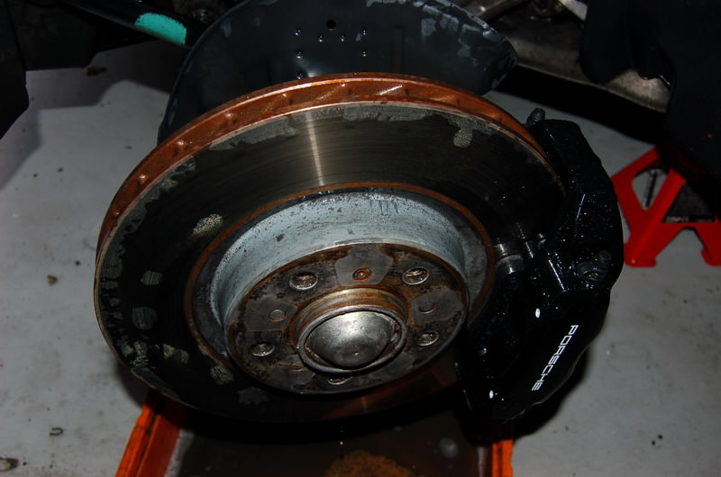

A y'es, j'ai greffé les étriers Porsche sur mes disques M3 US,
Bien que les pièces soient fabriqués avec beaucoup de précision et de qualité, les inévitables adaptations mon pris pas mal de temps:
- trouver les bonnes vis, rondelles, ajuster les longueurs de vis, car ça passe très fin.
- disquer un chouilles les oreilles qui servent à fixer les brides d'adaptation, on prenant soins de ne pas en faire trop.
- purger les 2 étriers (4 purges), ça c'est d'ailleurs très bien passé, du fait que j'avais rempli les étries avec les durites avia, avec une seringue.
La surprise été au moment de remonter la jante: ça touche l'étrier :wink:
Heureusement que mon beau frère, avait des calles dans son grenier, je fonce les chercher, je remonte monte et m..... le cone du centrage a une pente plus faible que la jante d'origine, tuning quand tu nous tiens!
Donc, j'ai sorti la scie à métaux et le flexible pour faire sauter le centrage de la jante,
Bilan il faut des cales de 10mm, pour avoir un jeu d'environ 2mm entre la jante et l'étrier.
Même sans centrage, en faisant un serrage de la roue en croix, je m'en suis bien tiré ça vibre pas plus qu'avant (mes pilot sport son HS+, les S03 attendent sagement les nouvelles jantes) :sad:
Pour le moment, j'ai fait 40kms, et c'est impressionnant le changement que j'ai, la pédale est ferme, et attaque direct, comme une moto sportive en fait.
Enfin, ça ne vibre pas, ça ne gronde pas et puis ça ne cuine pas car j'ai voulu de la plaquette d'origine textar avec tous les accessoires anti-bruit mis au point par porsche (et brembo comme ce qui est gravé sur les étriers), les plaquettes sont plus grosse que les origine M3.
Les photos seront postées très bientôt si j'arrive à les faire héberger.
Objectif réussi :mrgreen:
