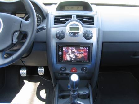

Je souhaite mettre un Pioneer Avic D3 sur ma E46 comme j'ai déjà pu le faire sur ma Megane RS, le soucis est que l'emplacement disponible n'est pas standard (plus large que le DIN).
J'aimerai savoir si l'un d'entre vous à déjà réaliser ce type de modification ?
Le boitier de commande de climatisation se positionne t'il bien à la place de la boite de rangement ?
Avez vs trouver une entretoise ?
J'en ai trouvé sur le net http://www.mybimmer.net/doubledintrim.htm au states, il y en a t'il en EU ?
Ci dessous photo du montage sur la RS.

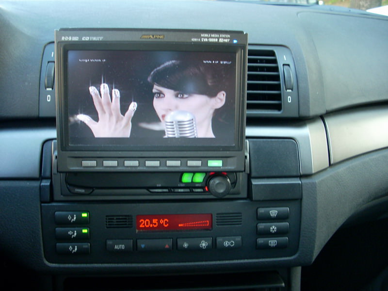

As-tu laissé ton install d'origine? ou as-tu remplacer d'autres elements?
Quel poste as-tu mis en place, est-ce que l'ecran est orientable lors de sa sortie?
Merci.
:mad::mrgreen::mrgreen:
comment_144161
Oui devant j'ai mis un kit éclaté focal polykevlar, le reste est d'origine, le son est très bon, rien déjà qu'en changant le poste d'origine (d'origine Philips), le son est transcendé (plus de son nazillard).
Pour l'inclinaison en gros tu peux mémoriser avant l'ouverture un angle de + et - 30 degrés par rapport à 90°, ensuite tu peut encore sortir l'écran de +2cm par rapport à la verticale.
comment_144162
Je me tatte, car je viens de trouver une interface ( cache double din en Allemagne)
J'aime bien avoir une installe qui ne resemble pas aux autres...... :mrgreen:
Je voulais savoir si ton poste ( ecran sorti ) vibre?
:mad:
comment_144179
Oui, sur l’autoroute ça vibre un tout petit peut, suffit de mettre pour les longs trajets un étui à lunette derrière l’écran coinçé conter la bouche d’aération.
J’utilise le miens depuis 8 ans.
La vibration est inhérente à la mécanique de l’écran, il faut du jeu, sinon il pourrait se coincé, un peut comme un toit ouvrant électrique.
Rien de bien grave, et puis un truc tout bête : si tu veux matter des films en roulant (pour tes passagers s’entends lol) il vaut mieux que ton écran soit pas trop bas pour que ça soit confortable à regarder, l’emplacement des écrans dans le format double din, est à mon avis trop bas, pour regarder la route et l’écran….
Et le dernier avantage, est qu’en stationnement tu peut le rentrer c’est quand même plus sûr.
Et puis l’écran qui sort automatiquement quand tu démarre c’est toujours épatant ;o)
