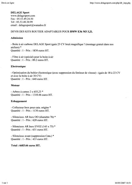

Posté(e) le 30 avril 200718 a comment_133021 Tiens un exemple de préparation soft pour M3 extrait du site Delage sport (c'est prohibitif et 20 % de réduc c'est du domaine du réalisable). Pour 6400 euros (tarif delage + TVA - 20% réduc si tu arrives à négocier) tu peux faire quelques modifs sympas sur ton châssis (AP RACING avant et arrière + PSS9 et il te reste encore des sous pour mettre des pneus au top), et là sur circuit tu vas réellement t'amuser, certainement plus qu'en mettant quelques chevaux supplémentaires sans toucher au châssis. JC
