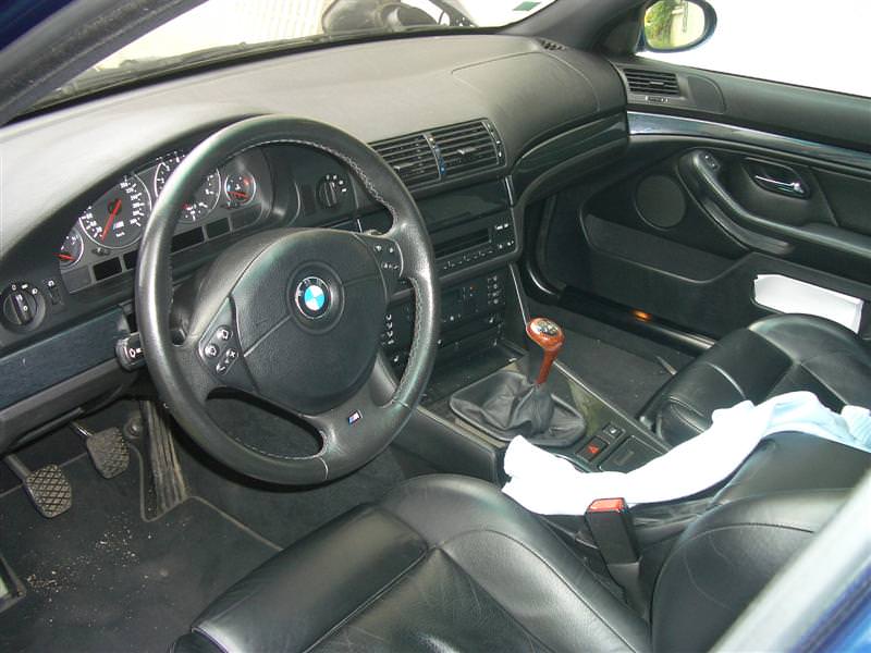

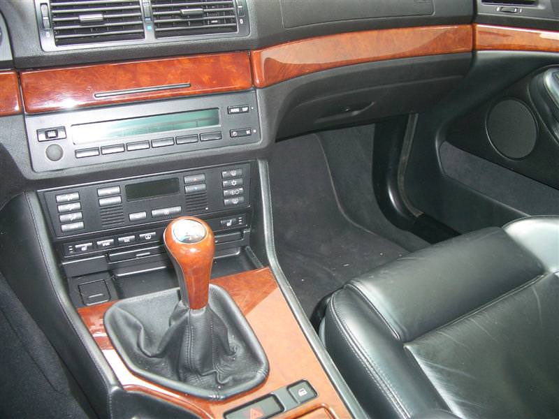

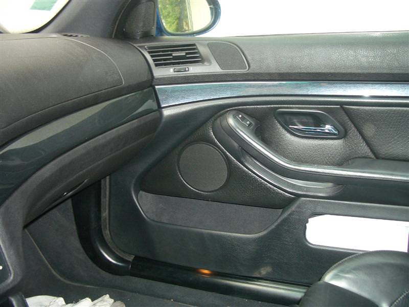

Montage des nouveaux inserts,isolation du carter d'admission.
Inserts,
Avant ("bois bruyere club"):
Aprés ("alu cendre"):
Manque plus que le pommeau et le tour est joué.

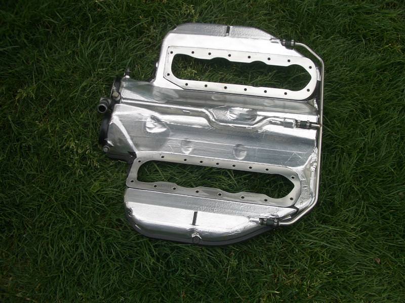

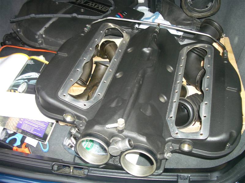

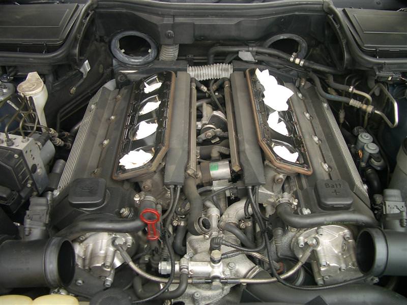

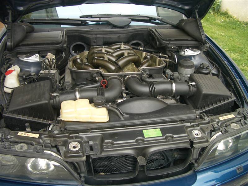

Isolation du carter d'admission,
Lediscret,qu'est ce que t'a foutu des vis :mad:
Comment ca tu sais plus comment ca se monte :o

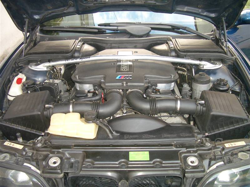

Le carter avant:
Après:
Ca chauffera moins comme ca (enfin j'me comprend... 8) )

Je me suis inspiré de ce que Nowack a fait sur sa M5 "N500".On verra bien ce que ca donne.Bien sur,je ne m'attend pas à des miracles,mais avec les grosses chaleur,j'imagine que le fait d'isoler le carter un maximum des hautes températures,ne peut pas faire de mal de toute façon :mad:
Wait and see...
Bien jouer,
Tu as utilisé quoi comme matériaux pour l'isolation ?
Sous couche de scotch "isolant thermique" de chez "Casto" par dessus lequel j'ai collé du scotch isolant "haute temperature 900°" de chez "Oreca".

Elle est magnique avec les "inserts en alu" :nickel:
Merci :nickel:
Mais si tu veux,j'veux bien l'échanger contre ton V10,même avec ses inserts en bois lol :wink:
Ca le fait maintenant. Ca choquait avant :nickel:

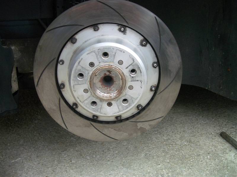

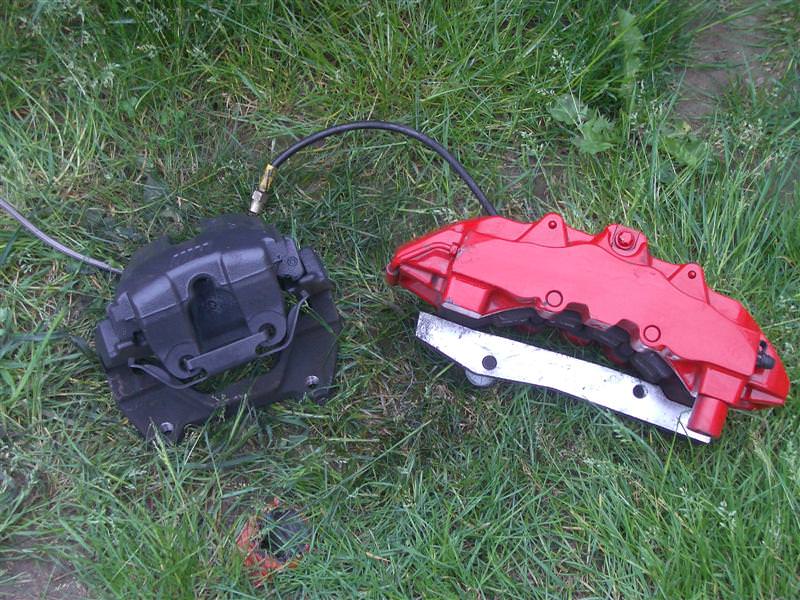

Aujourd'hui,montage des freins de TGV.Comme on dit,"c'est l'occasion qui fait le larron" :D

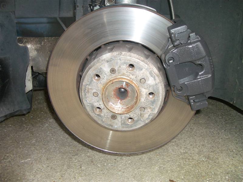

Avant:
Un p'tit coup de chiffon pour la route...
Un petit comparatif :wink:
Disque AP Racing en place (356)

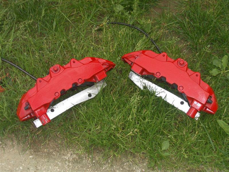

Les nouveaux grappins (Brembo 8 pistons,seront mieux sur la M5 que sur l'RS-6 :mrgreen: )
Au final
Y'a plus qu'à test :D:mad:

Fais gaffe de ne pas te manger le pare brise à chaque freinage avec des pinces pareilles. :D
Le gros défaut corrigé.
C'est super :D
Comment as-tu fait pour le support d'étrier ?
Le kit était déjà posé sur une M5.Le gars m'a refilé la calle avec.Il y a juste eu a découper un peu la tole de protection.Sinon,c'était du tout pret à poer :???:
