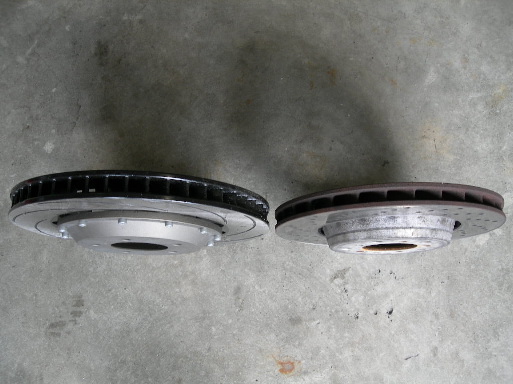

Disque d'origine:

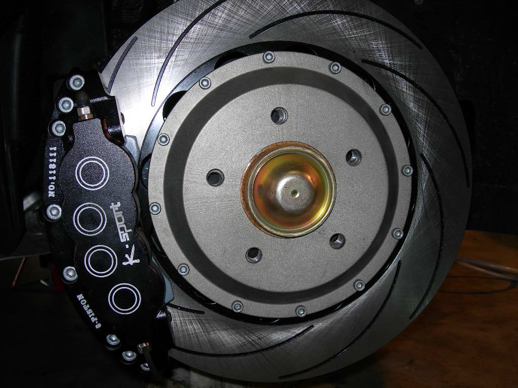

Le kit K-Sport 356mm/32mm
Comparaison des deux disques:
Le montage:
Le résultat:
On voit bien la différence:
En conclusion:
Je ne connaissais pas K-Sport mais je suis agréablement surpris voir bluffé par pas mal de détails.
- Le carton: terrible dessus y'a les tous les dessins et toutes les côtes sous tous les angles. A l'intérieur tout est très bien emballé et protégé. Une notice en anglais.
- La qualité: les étriers et les disques sont bien finis, très propres. pour un néophyte ça sent la qualité. C'est rassurant. Sur les durites il y 'a même la rondelle de caoutchouc pour accrocher la durite sur l'attache d'origine.
- Le kit à de la gueule une fois monté.....c'est énorme.
- Ca freine !!!!!
- Ca couine un peu en ville sur des petits freinage
- Y'a pas de notice de rodage. Mais j'ai fait un mix du tuto de rodage de Rouffian. :mad:
Bref j'en suis ravi et je trouve le rapport qualité/prix méga interressant. Je suis vraiment content de mon achat. :mad:
