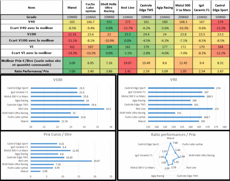

Voici une petite vidéo et un article comparatif d'huile (PDF) qui me semble bizarre : pourquoi, parce ce que je trouve qu'il y a énormément d'écart entre les huiles. Et encore ils ne parlent pas de l'huile blanche. Que pensez vous de ces comparatifs? Si des motoristes passent par là....., merci d'avance.

Moi mon avis perso c'est qu'on utilise une huile en fonction des preco constructeur point barre ces tests ne démontrent rien surtout vis a vis des moteurs M le debat dure depuis longtemps sur M5 E60 certains n’utilisent plus la 10w60 mais la 5w60 sur le S54 la TWS et shell 10w60 sont les plus connues
Je pense au coup de pub pour l huile royal purple..
Modifié par louisrousillon
Après avec la 5W60 on doit bien diviser l'usure des coussinets par deux.

Je l'avais déjà vu ce test et çà me fait bien rire...
Je vois plus tôt le coup de pub marketing que le réel test.
Le mec te montre un bidon sur une vidéo, ne te dis même pas à quel températures sont les huiles et ont doit croire à son test bidon...?
Genre la motul 300v c'est une huile de friture alors qu'elle est utilisée en compétition depuis des lustres et à prouvé son efficacité!
Merci pour vos réponses, mais je parlais plutot du test en PDF (lien de mon message précédent) que j'ai posté.
J'ai trouvé également quelque chose (il faudrait une petite mise à jour) qui pourrait intéresser du monde :
Ce qui compte surtout et est peu documenté c'est le HTHS ou résistance au cisaillement de l'huile.
Certaines marques le documentent d'autres non.
Sur des moteurs comme les nôtres il faut privilégier une huile avec un HTHS >5
...et qui garde ses propriétés dans le temps.
Certaines sont très bonnes sorties du bidon mais passé 1000 bornes et de la dilution ça devient de la vraie flotte.
La castrol est une des plus homogènes.
