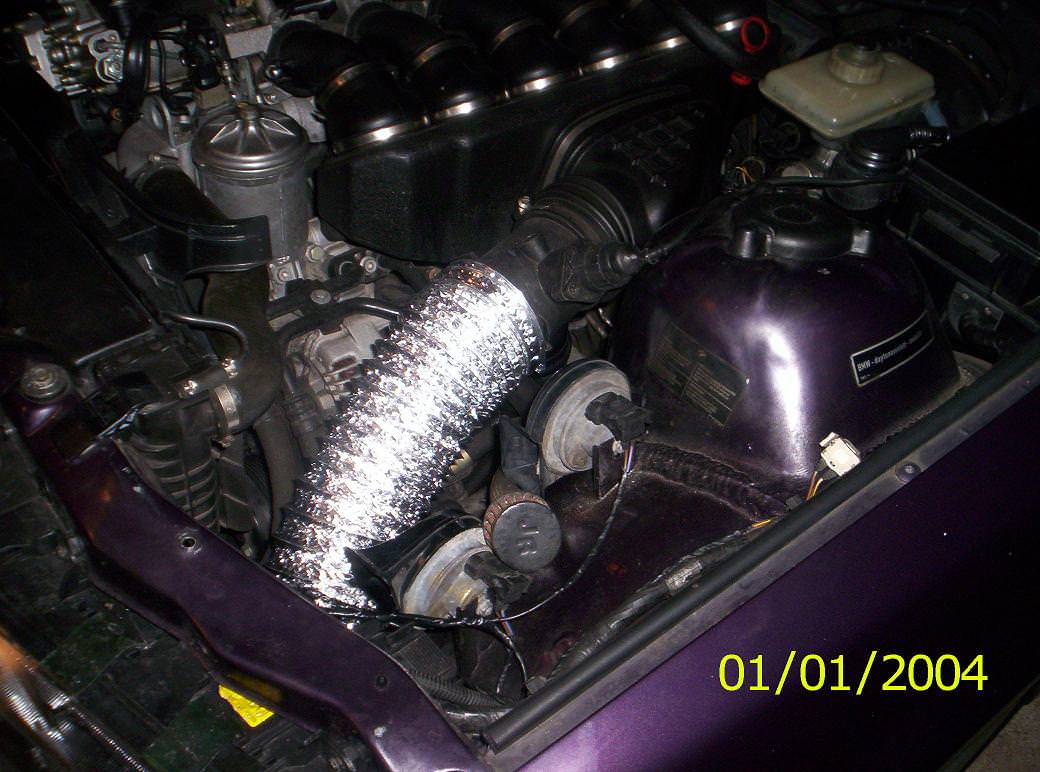

Posté(e) le 23 mai 200719 a comment_135603 salut enfin jai fait ma boite a air en alu sur ma M3 mais je me demande si ca marche vraiment car jai ete faire un tour la tole chauffe beaucoup et ca renvoi le chaud l autre coté de la tole je suis pas tres convincu photo ( je v mettre encore quelque joint et de la peinture..) Signaler
Posté(e) le 27 mai 200719 a comment_135894 Tu as envisagé de recouvrir l'alu avec un produit isolant de la chaleur?? JC Signaler
Posté(e) le 5 juin 200719 a Auteur comment_136887 re je voi que le post a ete nettoyé !! comme je trouvé que ca faisai cocotte minute avec l alu jai changer et mieux isoler au niveau du debitmetre Signaler
Posté(e) le 6 juin 200719 a Auteur comment_136957 jai eu une idee si je mettai un tube qui dessent derriere l anti brouillard et je met le filtre a air labas c est pas mieux?? Signaler
Posté(e) le 6 juin 200719 a comment_136980 j'ai eu une idee si je mettais un tube qui descende derriere l'anti brouillard et si je positionnais le filtre a air là bas ne serait-ce pas mieux?? Tu oublies cette manip. C'est préférable. C'est techniquement un mauvais emplacement. Bon et le parfait isolement à la chaleur de ta boite à air où en es tu? JC Signaler
Posté(e) le 7 juin 200719 a Auteur comment_137062 pourkoi oublié la manip du filtre en bas?? et jai pas encore essayer la 2eme "boite a air" et oui je roule pas beaucoup avec !!! Signaler
Posté(e) le 8 juin 200719 a comment_137064 Ton filtre va être directement exposé aux projections diverses et surtout à l'eau, et ça c'est pas bon pour le moteur. Signaler
Posté(e) le 17 juin 200719 a Auteur comment_137898 salut test avec le 2eme boite a air temp ext 13°( nuit) 80/120 en 4 env 5 sec 80/120 en 5 env 7 sec je pense que la ca marche mieux Signaler

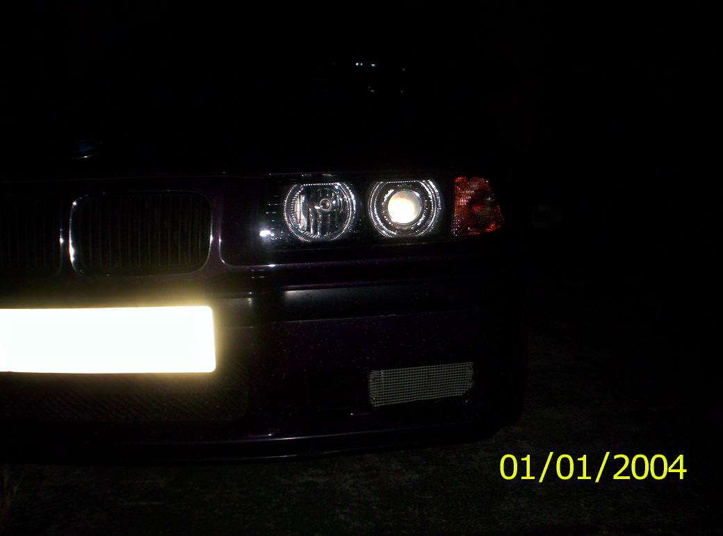

Posté(e) le 20 juillet 200719 a Auteur comment_140465 hé hé ya que ca qui marche !!!! voila le dernier stade de ma boite a air !!! qui en est pas une !! :thup: grille provisoire en attente d une en alu filtre a air foird garantie !! performance idem de journee ( en lergere monté )mais moteur + lineraire on dirai Signaler
Posté(e) le 30 août 200719 a comment_143815 salut test avec le 2eme boite a air temp ext 13°( nuit) 80/120 en 4 env 5 sec 80/120 en 5 env 7 sec je pense que la ca marche mieux Salut aleynos, Tu dis 5sec en 4 et 7sec en 5, c'est pas plutôt 5sec en 3 et 7sec en 4 ?? Car sinon je crois que c'est une turi ta ///M Tu peux confirmer ? A+ RDSOFT Signaler
Posté(e) le 30 août 200719 a comment_143816 Re, Sinon sur ton montage avec la gaine brillante, t'as mis ton filtre à air ou ? Si tu l'as mis en bas il faut oublié ce montage car il va ramasser l'eau !! A+ RDSOFT Signaler
Posté(e) le 9 septembre 200719 a Auteur comment_144554 salut pour l eau j ai déjà roulé sous la pluie R.A.S !!! et jai regardé l eau rentre même pas dans la cavité alors pour etre aspirer par le filtre !!! j evite de roulé cul a cul sous la pluie c est tout. pour les crono je reverifierai mais je pense que c est bon voir un poil + ca depend du temps ca varie beaucoup je trouve entre la nuit et le jour mais jai fait les test a l ordinateur de bord donc pas a 80 compteur mais a env 85 compteur Signaler
Posté(e) le 11 septembre 200719 a comment_144888 sauf erreur, une boite a air doit disposer d' un certain volume pour avoir de l' air dit tranquilisé, c' est pour cela qu' une boite a air donne un léger plus niveau rendement par rapport a un filtre direct. moi je bosserais dans ce sens là avec bien sur la certitude de ne jamais gagner plus qu' un infime gain. voir perdre il ne faut pas croire qu' on gagne 25ch avec une BAA comme certains en font la pub. Signaler
Posté(e) le 11 septembre 200719 a comment_144902 pour moi ton premier système etait bien meilleur , tu met ton BOA dans ta boite air et tu l'isole de la chaleur et la tu aura un bon truc Signaler
Posté(e) le 12 septembre 200719 a comment_144915 pour moi ton premier système etait bien meilleur , tu met ton BOA dans ta boite air et tu l'isole de la chaleur et la tu aura un bon truc plus 1 avec nitrous ,mai pk ne pas forcè avec une autre arrivè d'aire pour mieux refroidire c'est peut ètre une idè na ? ou une arrivè de plus gros diamettre Signaler

Posté(e) le 1 novembre 200719 a comment_150133 moi je vais me faire un montage comme tes derniéres fotos, au moins la t est sur que tu ne prends que de l air frais Signaler
