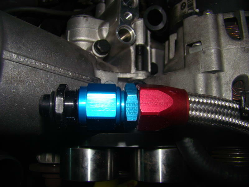

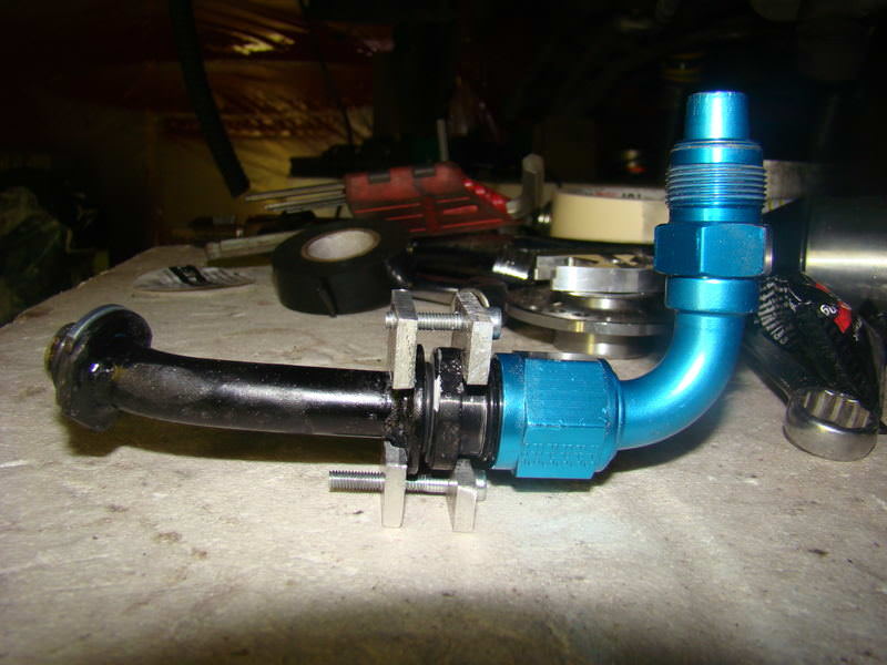

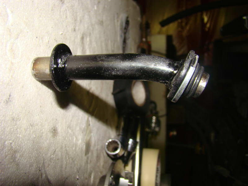

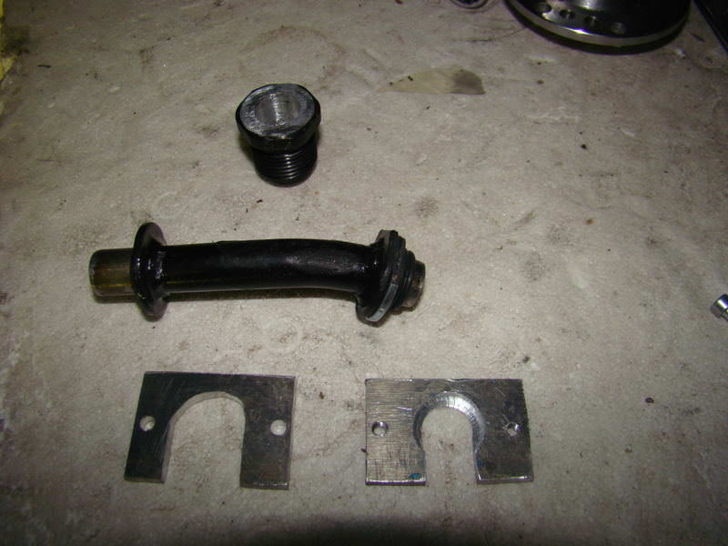

bon, suite a la mise en place provisoire du compresseur, j'ai constater qu'il touchait un flexible d'huile a la sortie du support du filtre donc obliger de fabriquer une piece pour pouvoir monter le compresseur.
voila la piece qui sort du support et qui touche le compresseur:
voici les piece que j'ai fabriqué:
