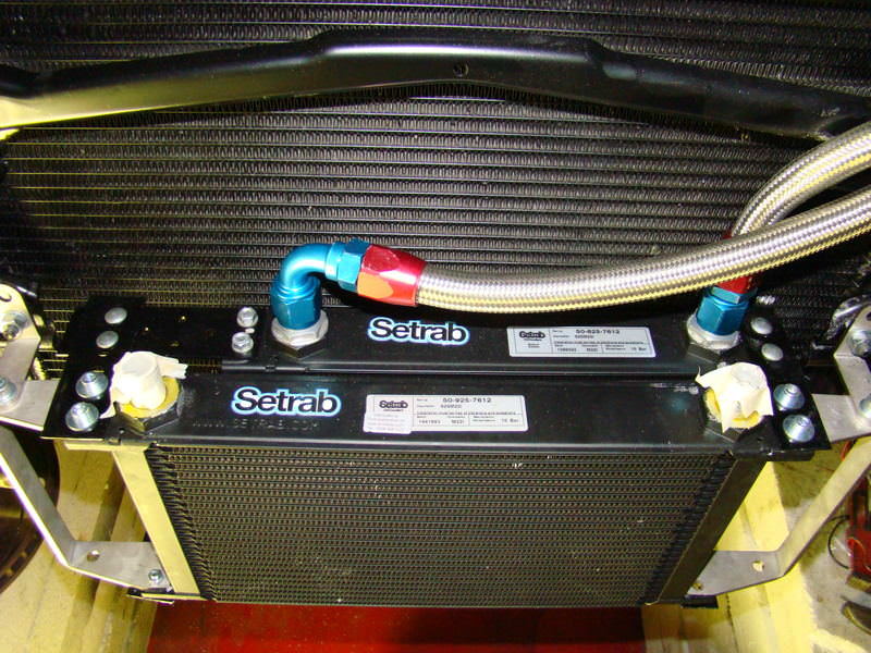

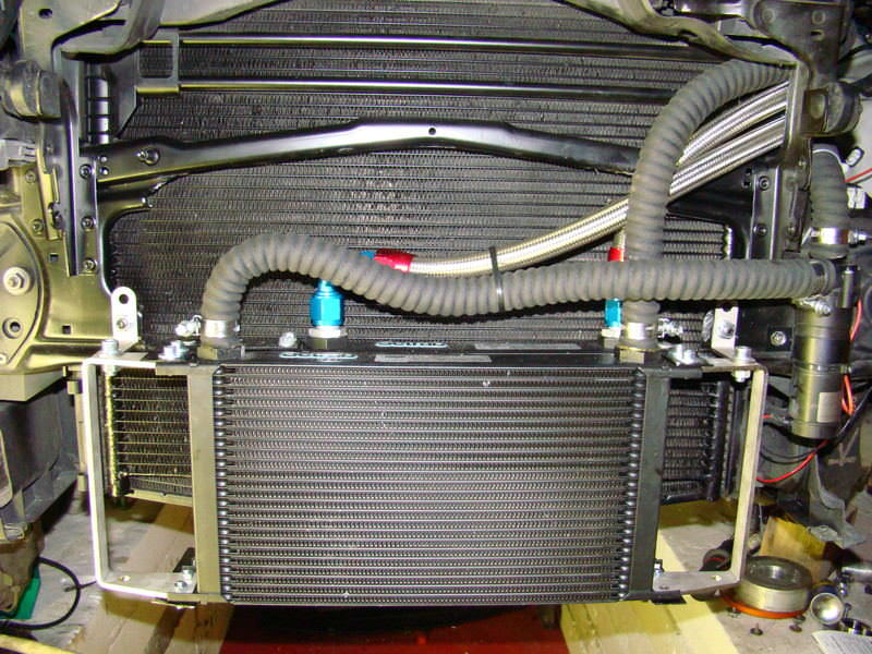

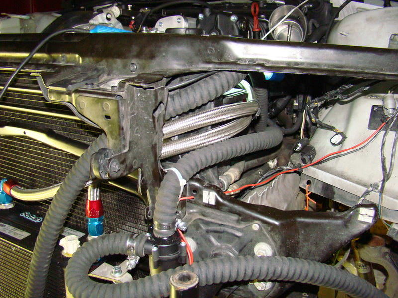

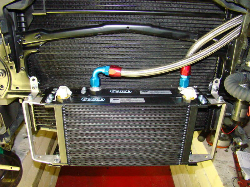

montage des deux radiateur:
et voila quand tout est connecter:

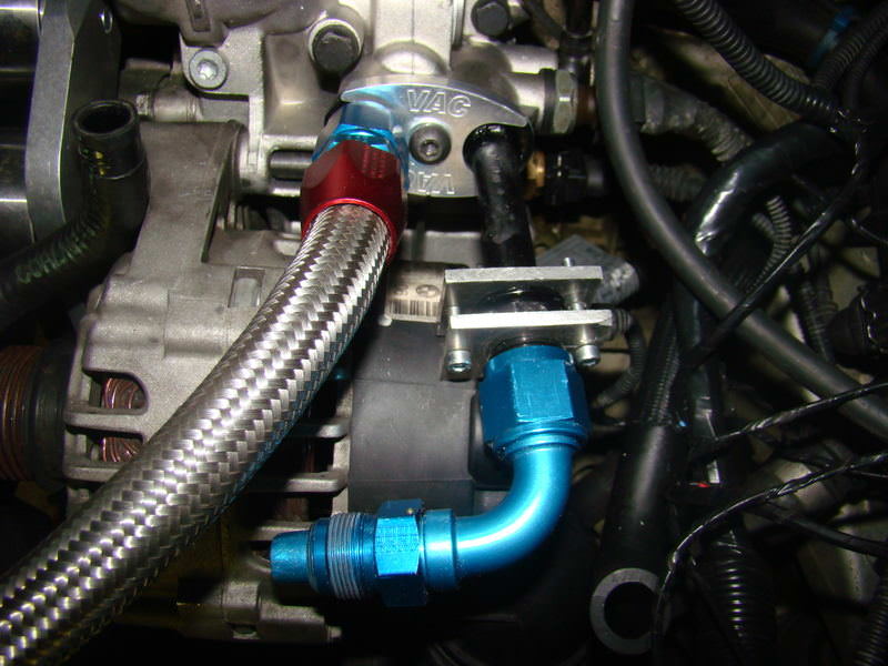

et vu que j'etais bien lancé, j'ai continuer et j'ai poser le compresseur :malade:

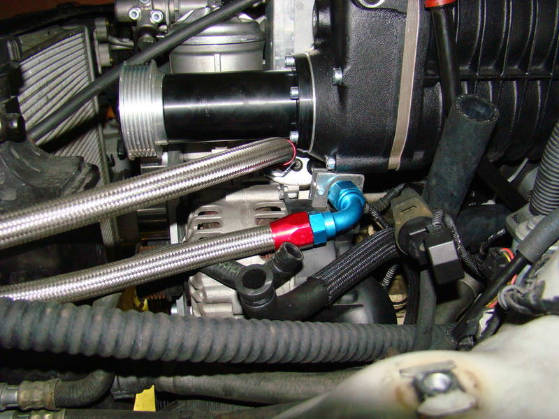

là, on voit les flexible sous le compresseur que j'ai modifié:

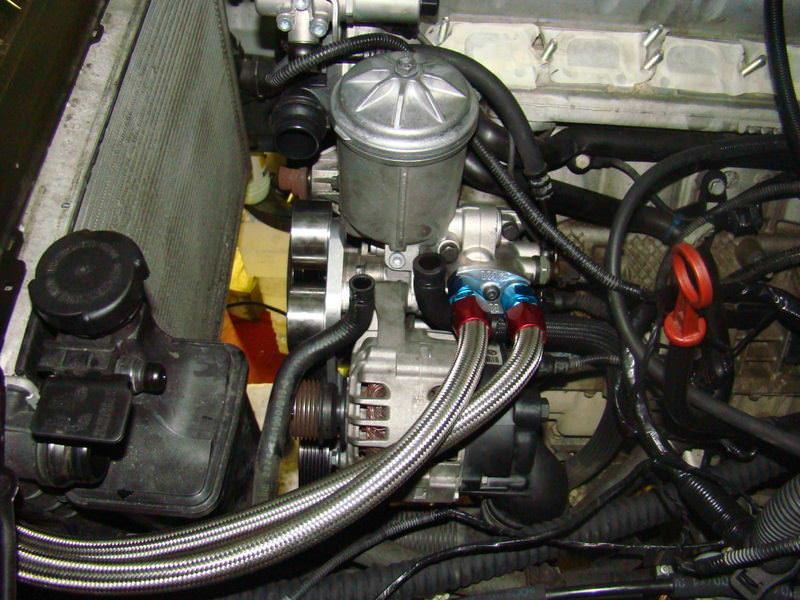

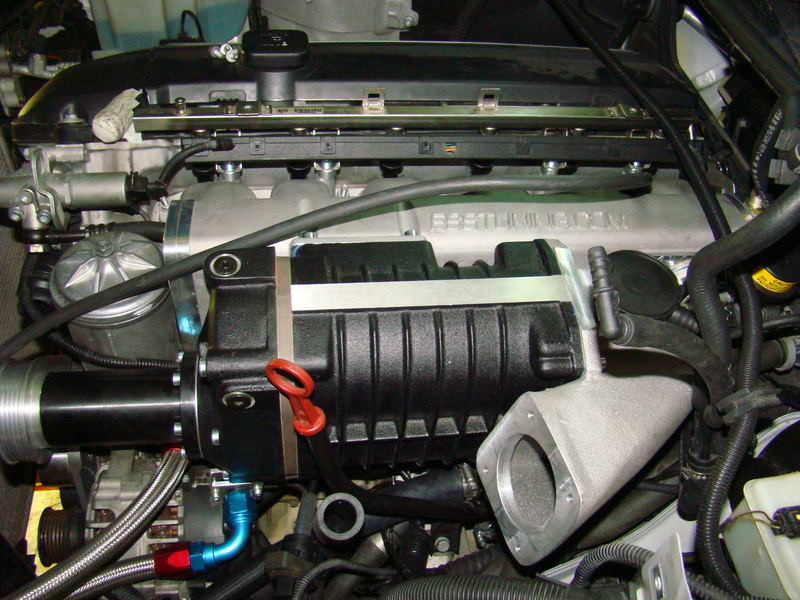

ensuite, le compresseur poser sur le moteur:

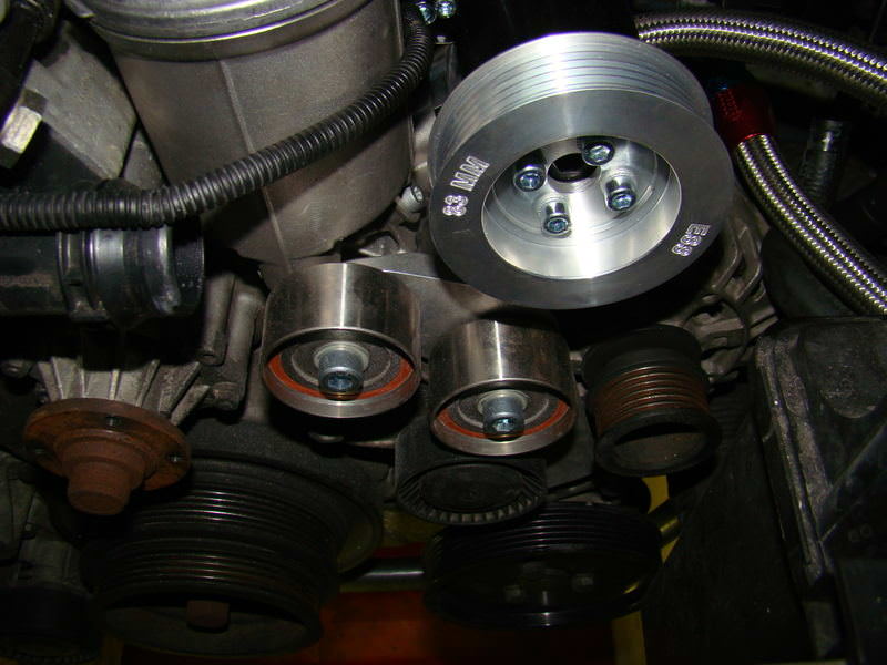

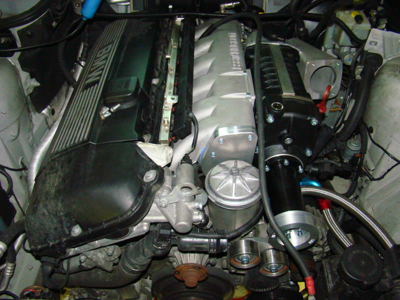

la poulie du compresseur avec les deux renvoie:

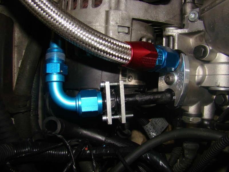

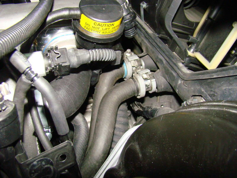

là, on voit l'arriere du compresseur, ça passe juste entre les durites du compresseur et les durites de chauffage qui faut d'ailleurs debrancher pour pouvoir connecter la durite du radiateur d'eau du collecteur. c'est pas facile d'aller serrer un collier la bas derriere :mad:

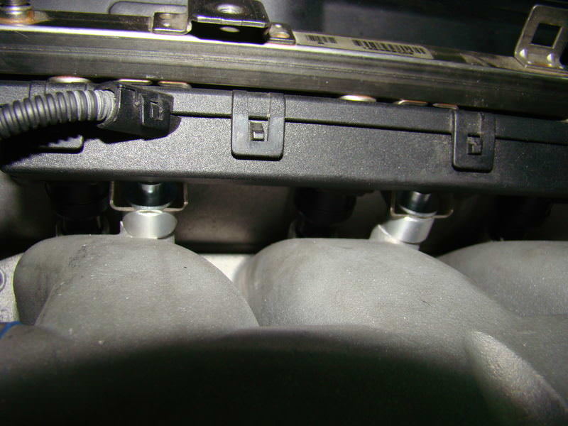

ensuite, montage des injecteurs, il y a même les cale en alu pourtenir la rampe :malade:

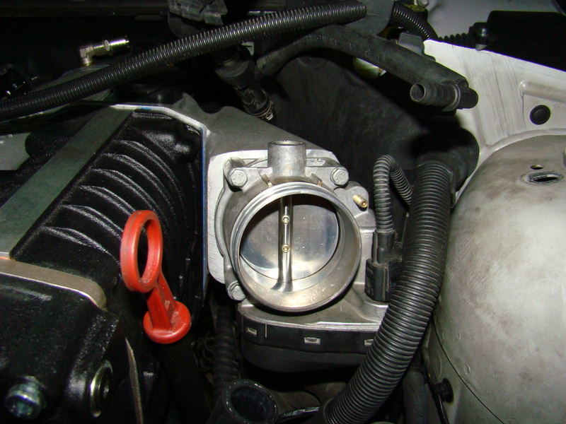

ensuite montage du boitier papillon:

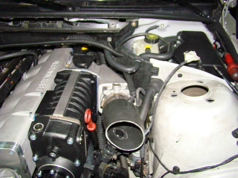

rangement des différent flexibles:
et enfin, voila comment c'est ce soir:
