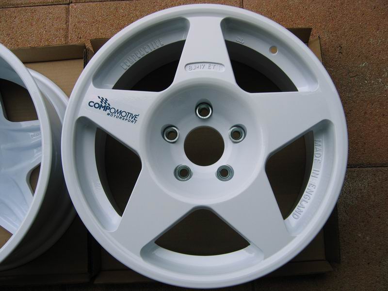

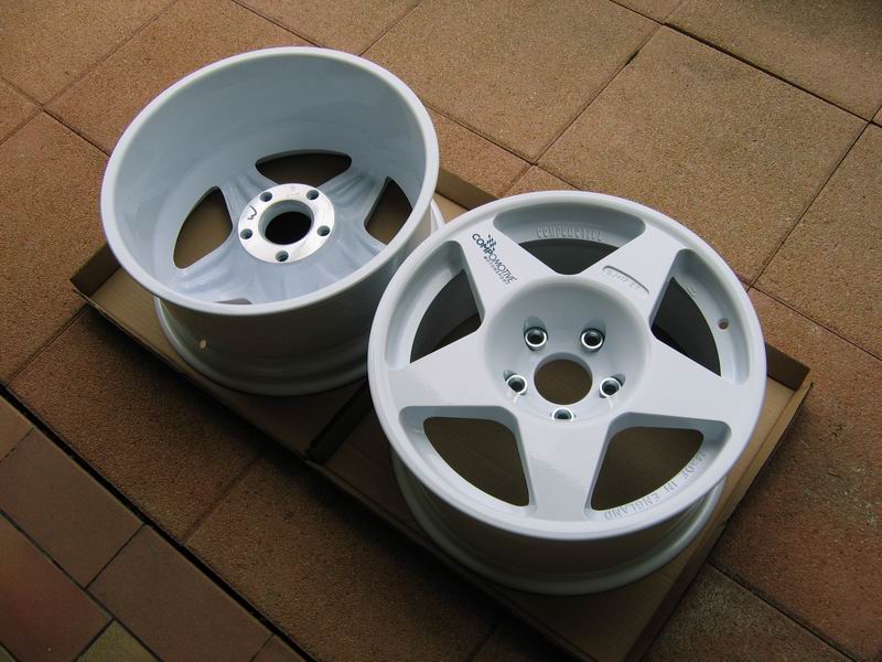

Compo reçues. :mad:
Merci à BPS Rallye, pros et rapides. :D

J'ai acheté l'auto avec des freins d'E36 dessus. Il y a une cale de 11mm entre le disque et le moyeu.
Avec ce montage, des compos en ET11 sortent beaucoup trop. Pour faire bien, à l'avant, il faudrait de l'ET20.
Je démonte dès que possible pour voir comment arranger ça.
