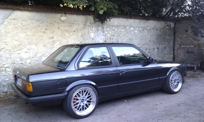

Deux photos vites fait pendant qu'elle est propre...ce qui est rare je dois l'avouer :mad:
belle belle, elles sont vraiment grosses ces roues ... :wink:

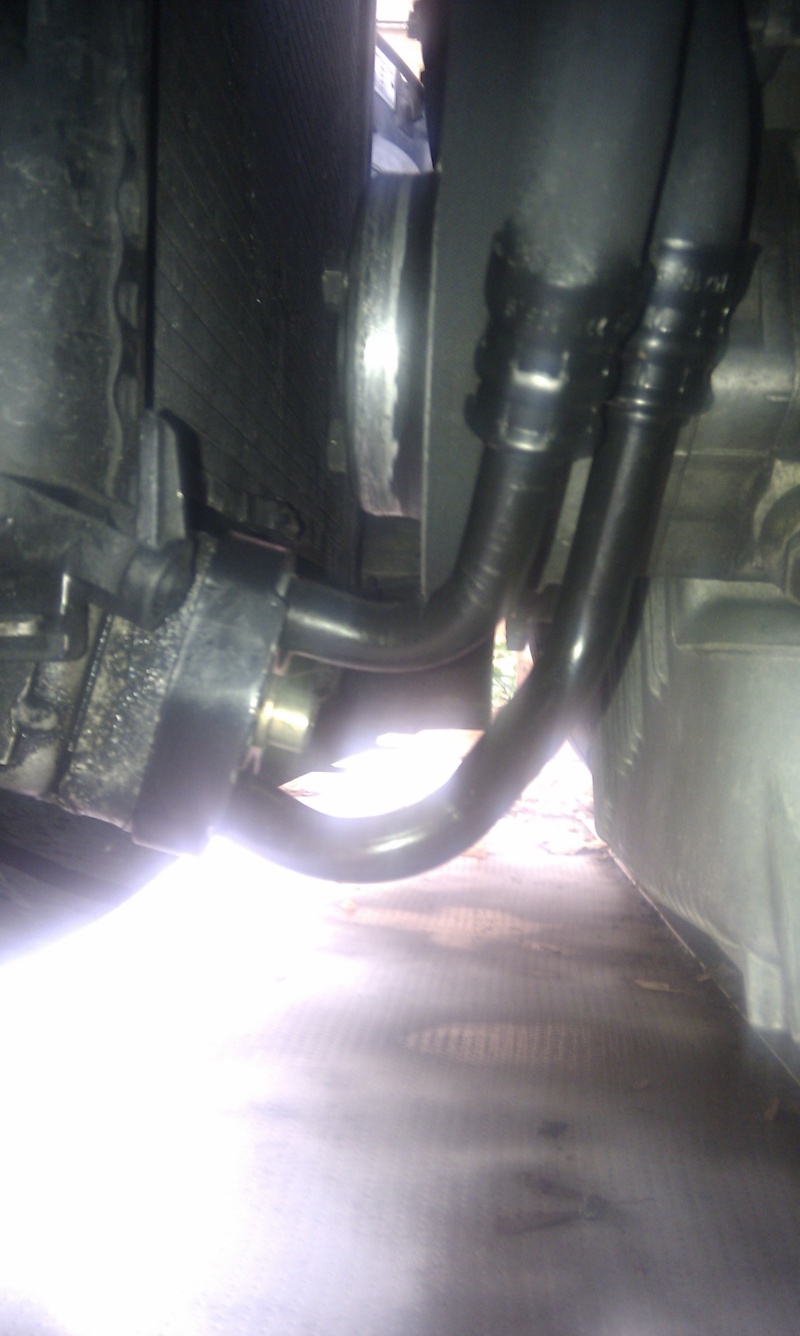

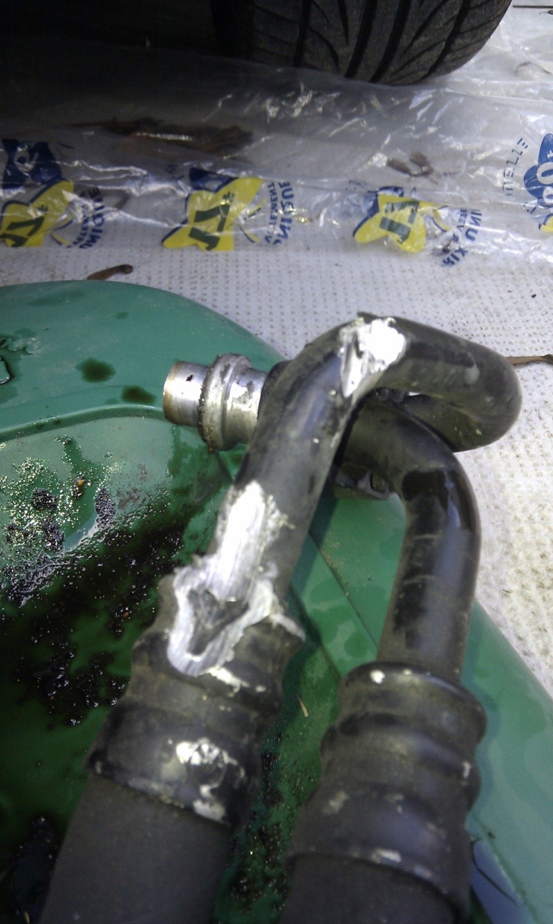

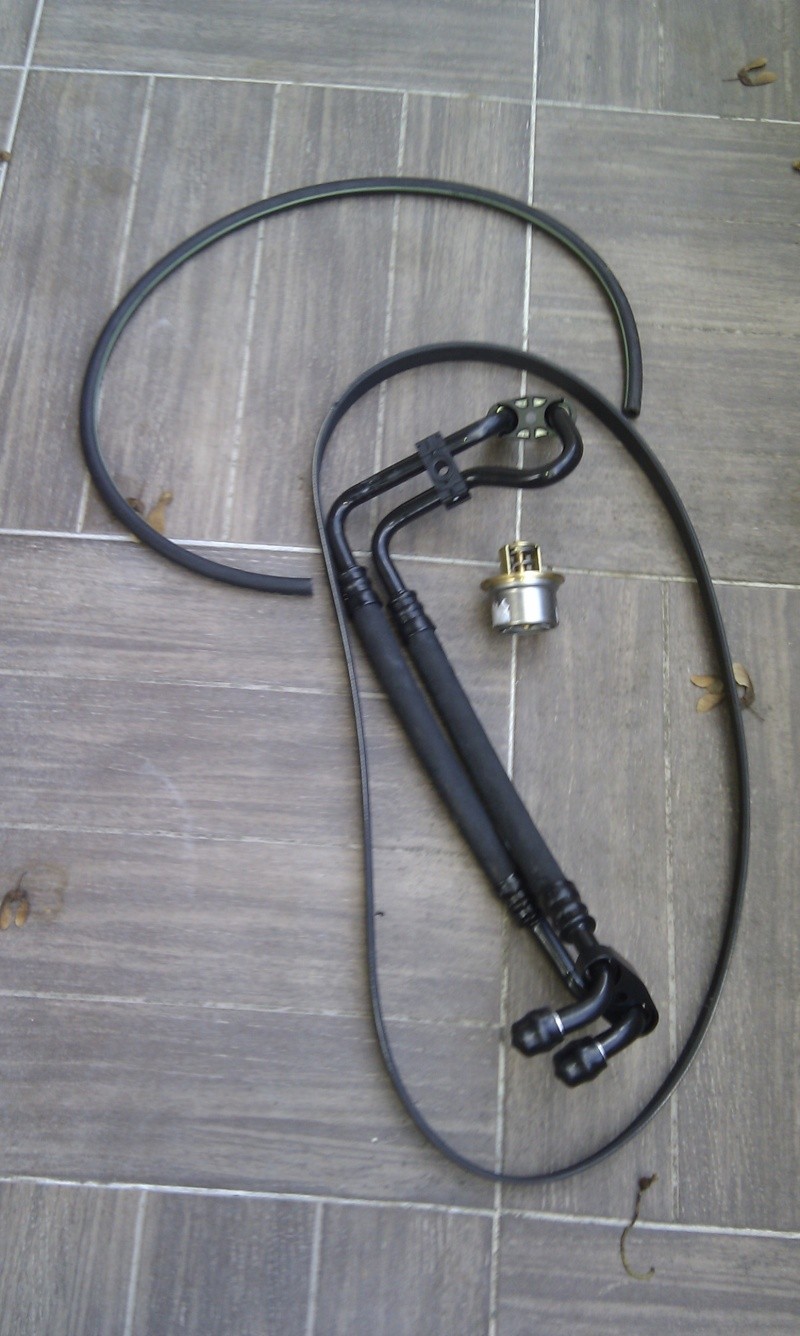

-Remplacement des durites de radiateur d'huile endommagées lors de ma sortie au ring...
Avant :
Après :
vidange et filtres dans la foulée.
Obligé de tout sortir pour pouvoir bosser tranquilement, donc, on vire le radia d'eau, le radia d'hule etc...
-Remplacement de la durite d'essence souple au niveau de la pompe à essence sous la caisse, endommagée elle aussi au ring...
-Remplacement de la courroie accessoire, elle aussi à pris cher avec les graviers...
-Remplacement du calorstat et du joint de pompe à eau, j'en avais marre de pas avoir de chauffage et pour la pompe, j'avais le joint sous la main donc bon...Tant qu'a faire...donc démontage de la pipe d'eau et de la pompe.

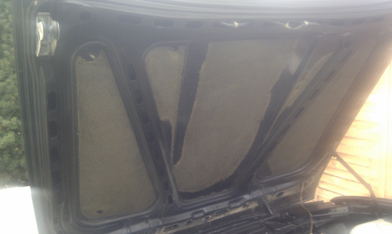

Et tant que j'y était j'ai viré la mousse du capot qui s'effritait et me déguelassait tout le compartiment moteur...reste à virer les traces de cole et la fine couche de mousse collée dessus.

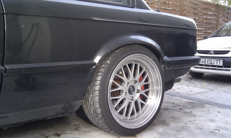

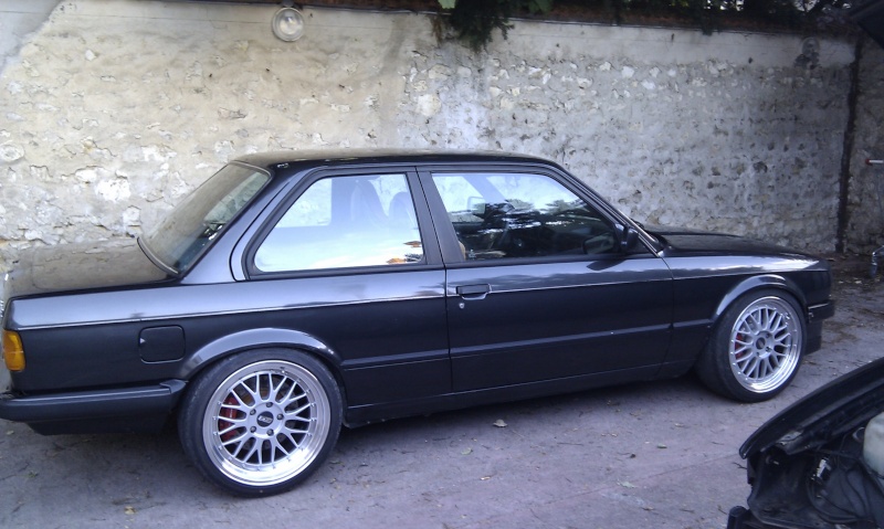

Dans un sursaut de motiv, j'ai virer les bagues de reglages des ressort arrière de façon à gratter 5-7mm pour qu'elle soit mieux posée du cul...j'suis content, ça frotte :D
Pour rappel, ca c'était avant :
J'ai pas pris de photos, mais ça bute bien, j'en ferais tout à l'heure...

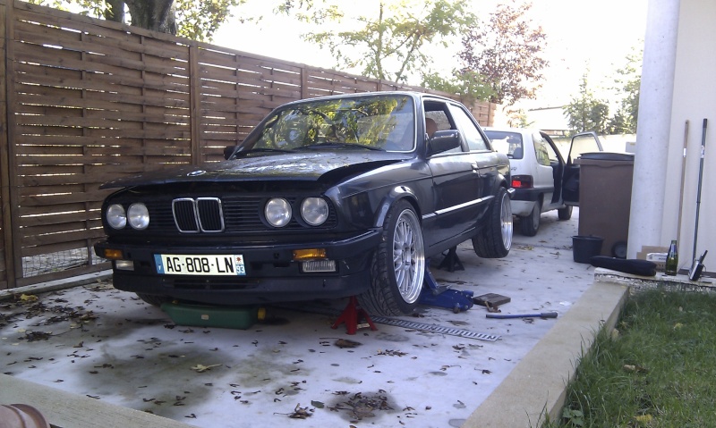

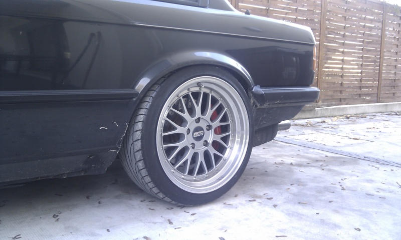

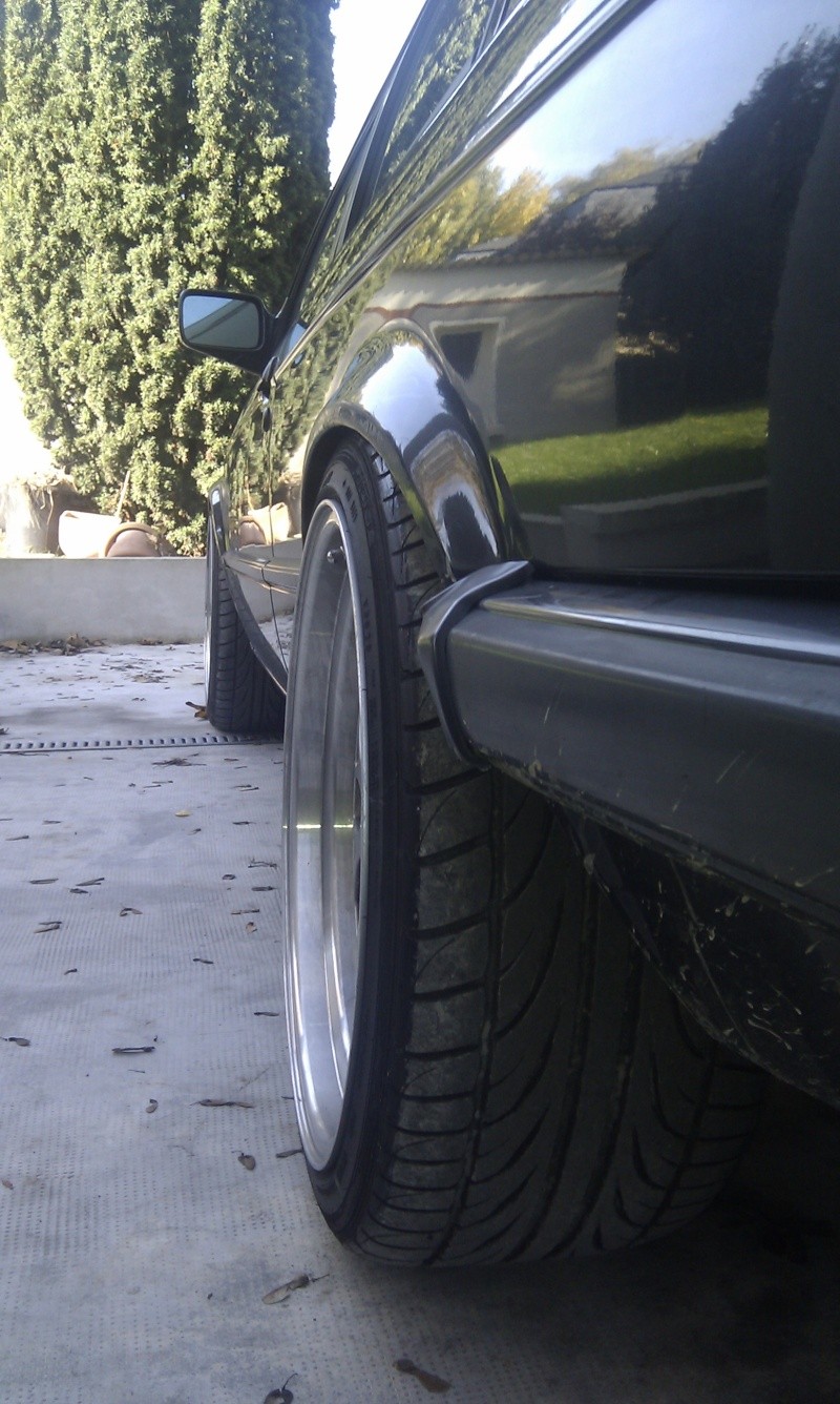

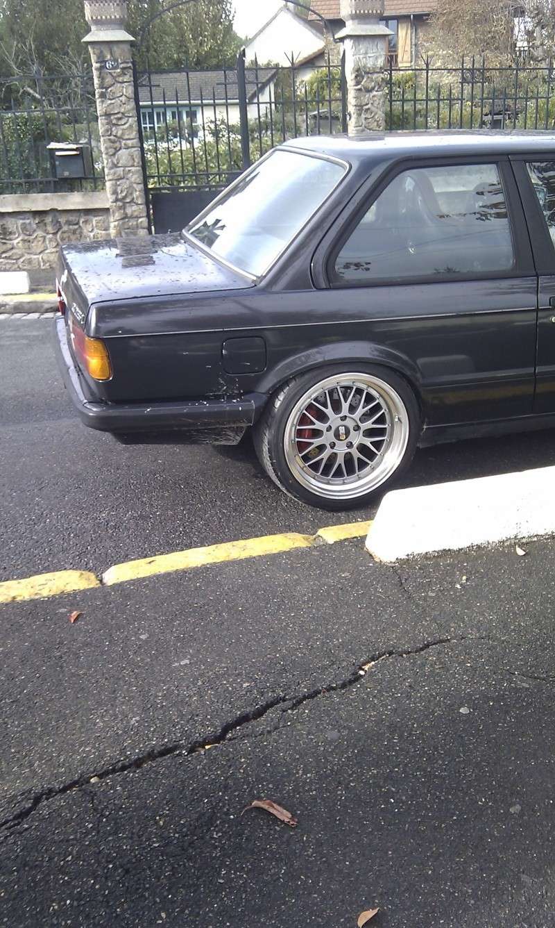

Quelques photos de ce que donne le rabaissement de l'arrière, elle était trop haute du cul ce qui me provoquais des louvoiements peu engageants sur de gros freinages nottament...et puis esthetiquement elle était trop haute... :D
Et là j'me rends compte que je n'en ai pas fait de photos plus globales pour avoir le rendu de l'assiette moins plongeante qu'avant...bref, j'en ferais d'autres une fois l'auto propre.
Avant :
Après : (admirez au passage la propreté de la caisse :mrgreen:)
Niveau comportement c'est mieux et pire à la fois.
L'assiette est moins plongeante et la caisse est encore mieux "uniforme" si je peux dire.
Déjà le train ar balaye moins au freinage...
Par contre j'ai pris plus de carrossage donc niveau motricité c'est encore pire...donc va falloir re-re-re faire une géo... :mad:
J'en ai profité pour faire un passage chez mon pote carrossier hier après midi pour modifier les passages de roues arrière afin que ça s'arrête de frotter et c'est nickel!! Ca touche plus, sauf dans de rares cas ou de toute façon j'ai la roue oposée qui touche plus le sol alors on s'en fout!

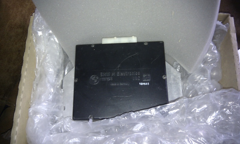

Sinon j'ai récuperer mon nouveau boitier Vanos, 55€ livré, merci Niko, rapide, emballage soigné, vraiment nickel, je test ça tout à l'heure :nickel:
Je vais pouvoir rendre le siens à son propriétaire... :mad:
Bon, quelques news.
Maintenant que j'ai mes deux boitiers à moi lol, j'ai été tester, nickel, ça fonctionne comme avant...
