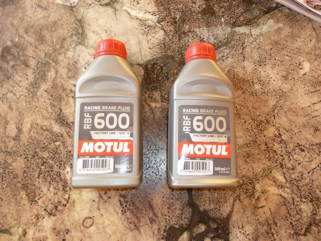

je viens de commander le kit de réfection d'étrier, il ne me reste plus qu'à acheter l'huile, donc d'après vous il me faut 1L de Motul RBF 600 ??
pour ton liquide regarde chez les partenaires du forum :mrgreen:
1L suffit et il devrait t'en rester un poil :wink:
Pour le liquide j'ai passer commande chez Fast-Electrik mais pas encore de réponse.

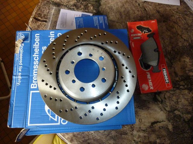

Je viens d'être réveillé par le facteur qui ma apporté ceci:
et ceci venant de chez Fast Electrik ^^ (merci encore en passant)
Il ne reste plus qu'a attendre le kit.

Pour les disques j'ai pris de l'origine, j'aimerais que la ///M reste "Stock" par contre pour les plaquettes je ne sais pas trop ce que ça vaut, vous connaissez ?
Pour le liquide de frein j'ai suivi vos conseils mais comme je ne fais pas de piste je ne pense pas sentir la différence entre ce liquide ou un autre mais bon ^^

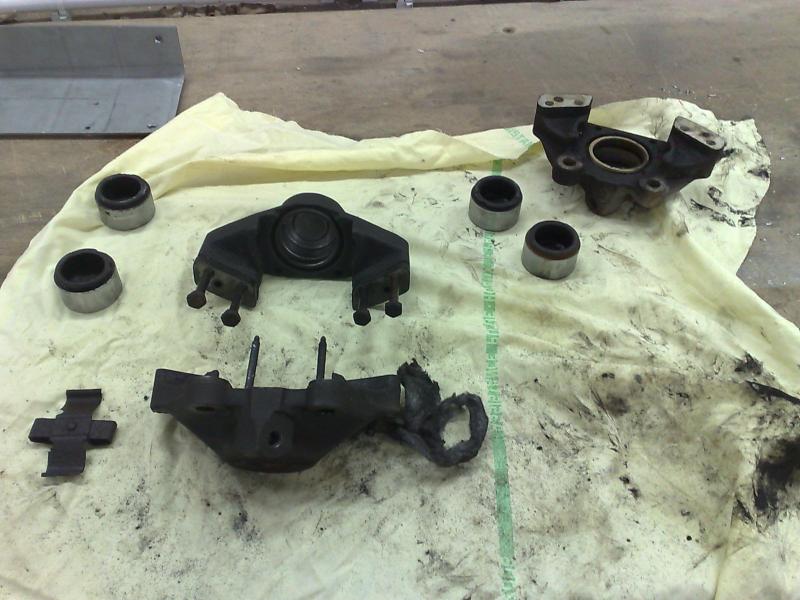

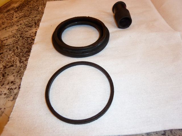

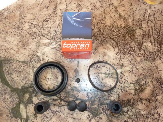

Bon sinon de mon coté, je viens de recevoir le kit de réfection d'étrier, voila ce que ça donne pour ceux qui n'en n'ont jamais vu:
En gros, je pense (je ne suis pas un spécialiste) mais c'est l'ensemble des joints d'un étrier, car, forcement si m'ont étrier est grippé c'est du à une entré d'eau ou de poussière donc certains joints doivent être HS :evil: :evil: :evil:

hello,

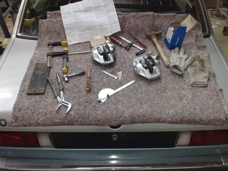

pour faire simple a gauche tu as le cache poussière et a droite le joint de piston qui fait l'étanchéité entre le corps d'étrier et le piston. La réfection de l'étrier demande un peu de boulot et non pas un simple remplacement de joint,voici un exemple sur une 323i E21,le principe reste le même (a vérifier s'il y a un angle de repose du piston)

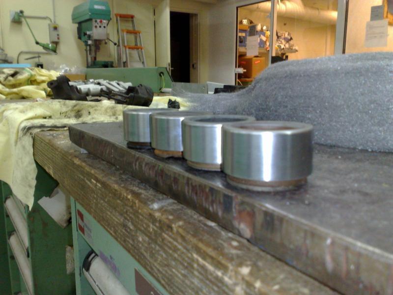

Refection des etriers ;)
Pas tres joli tout ca
Un peu frotté mais c'est pas encore ca
Au passage quelques photos d'une des jantes bien avancée

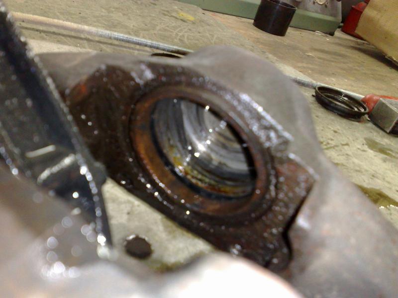

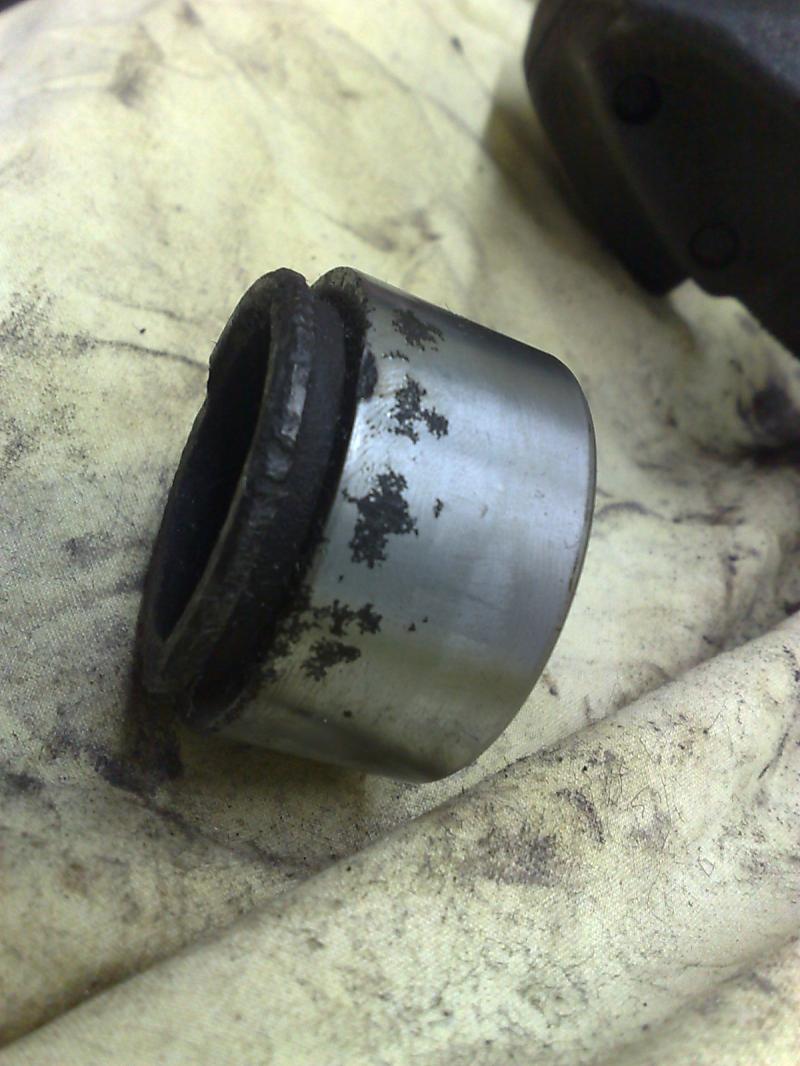

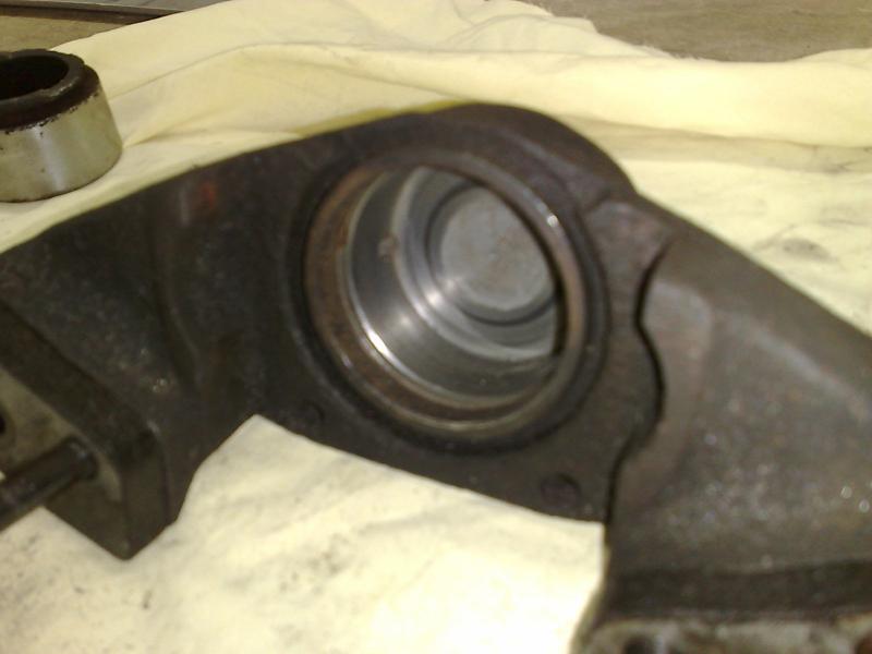

Salut les gars,

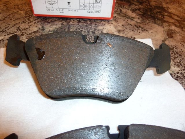

Je viens de récupérer la belle ce matin, donc le mécanicien ma changé les 2 disques avant, les 4 plaquettes et changé tout les joints de l'étrier avant droit.
Apparemment, comme vous pourrez le voir sur les photos, il y avait de la rouille sur les joints, preuve qu'il n'étais plus étanche !!
Le mécanicien à dégrippé le piston mais il ne peu me certifié le résultat sur la durée donc j'espère que ça va tenir, vous en pensez quoi ??
Voici l'ensemble des joints:

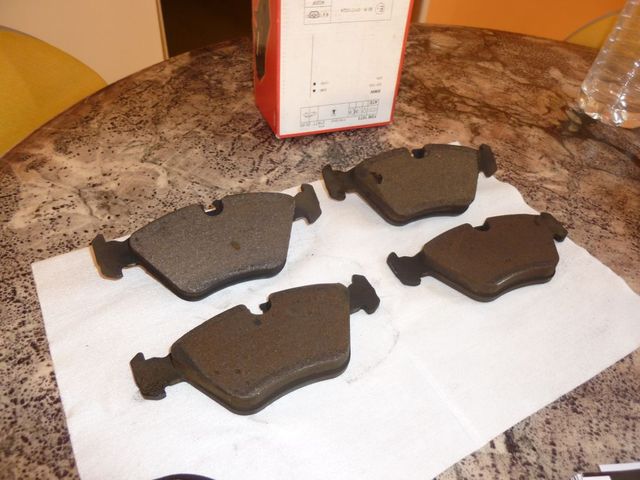

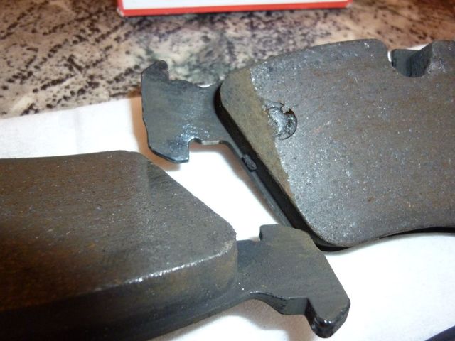

Les plaquettes, on peu voir qu'il y en a qui sont vachement bouffé sur les cotés !!!
s'il a bien nettoyé a la paille de fer et tout remonté proprement sans avoir rayé le piston ca devrait le faire :nickel:
