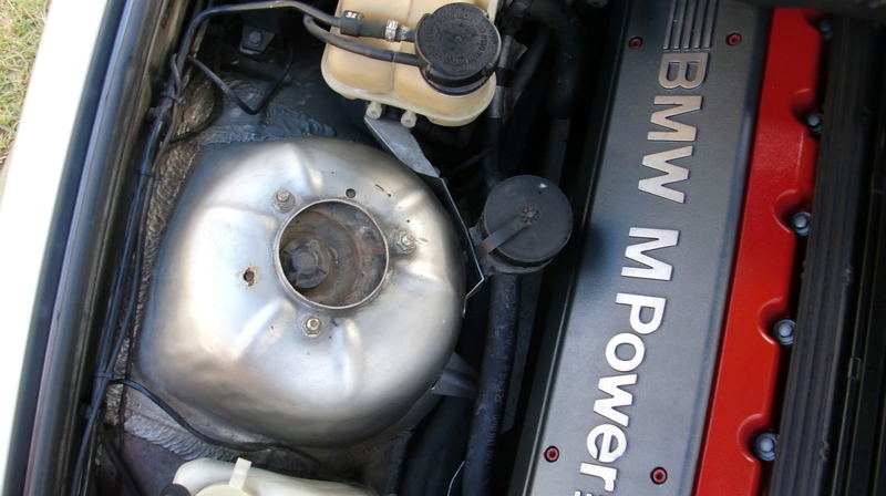

Posté(e) le 23 février 201214 a comment_415508 Rien que pour toi Saint Thomas Tu reconnaitras le RM-MA : Signaler
Posté(e) le 23 février 201214 a Auteur comment_415528 oui tout ça est magnifique, mais une fois installée, il reste quoi d'accessible pour les réglages ? (je vais surement en acheter mais j'attends un poil, j'ai d'autres projets sous le coude tout de suite, je peux pas être partout ) Signaler
