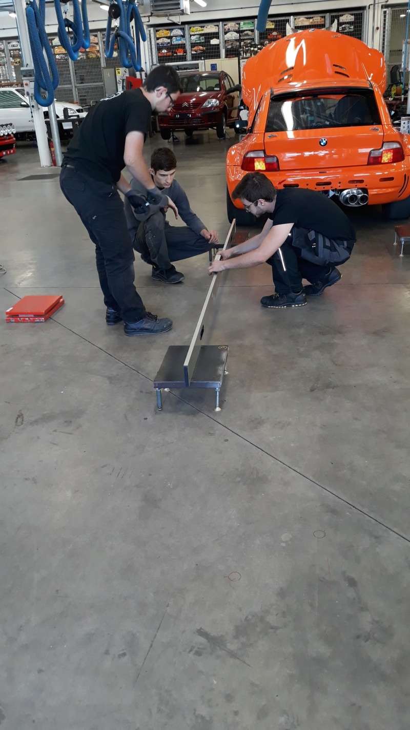

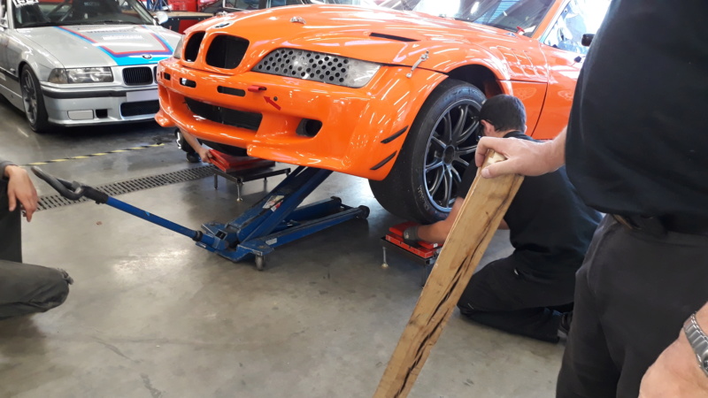

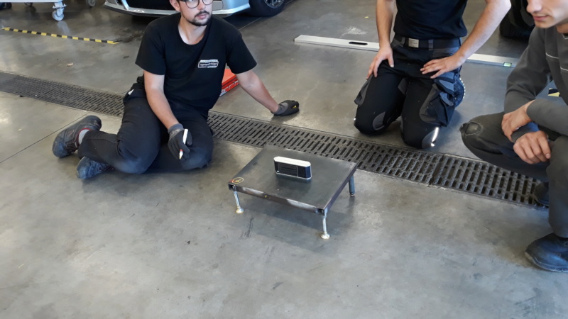

Fin 2018 exemple de travail :
Au menu des étudiant de ce Lycée automobile auvergnat aujourd'hui : une Gatmobile !
Mission, établir le poids au roues et vérifier les réglages de trains roulants, auparavant une "base" est créée, c'est à dire, 4 points strictement au même niveau.
Une fois la base établie, on marque le sol pour les repérées et les lycéens soulèvent la Gatmobile pour remettre les base puis les balances.
Afin d'être précis et d'avoir plusieurs données, ils ont fait 3 pesées, une à vide, une avec un pilote (lests de mon poids) et une dernière avec pilote et passager.
Ensuite ils ont vérifié les données des trains roulants.
Je dispose de tickets de pesées et de train roulants !
Voila de quoi donner des informations pour faire évoluer les suspensions.
