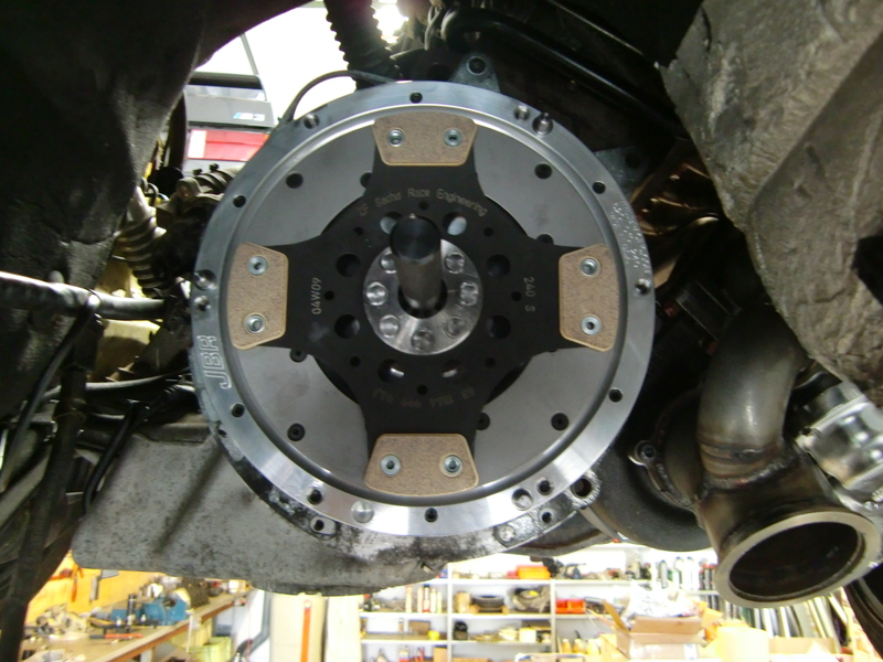

J'arrive un peu tard pour l'embrayage mais j'ai un Sacks mais vue que je n'est aucune ref sur la facture difficile de dire le modèle exact mais avec 742nm j'ai jamais eu de problème avec en +/- 7000km
4 patins non amorti ... pas le top du top pour une caisse de tout les jours mais c'est pas non plus difficile a rouler, j’étais déjà dans de beau bouchons avec, notamment le jour ou je suis remonter sur les Yvelines pour la "mise au point" de la gestion, car ce jour la gréve des transports, donc la belle grosse merde sur la route mais il suffit simplement d’être soft et ca passe sans trop trop de galère mais ont reste a des années lumière d'un origine.
Une photo si ca peu aider quelqu'un un jour ou l'autre
