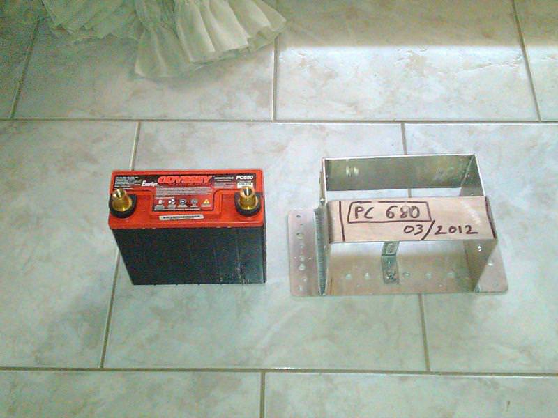

moi j avais celle ci :     odyssey  pc 680
j en etais content ,  legere et prix correct .
Ok ! Elle à l'air bien aussi, surtout pour le prix (env 120€) et le poids (env 7kg).

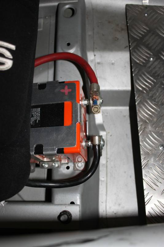

Comment tu as fait les connexions avec ces bornes ?
c'est monté comme ça
post-6408-0-10198900-1379867588_thumb.jp
Les bornes classiques sont fournie avec la batterie ?
