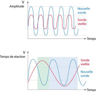

Ta sonde est soit situé sur ton cata ou sur le collecteur.  Ta sonde vérifie les gaz et renvoie les infos a l'injection.
Conséquences d'une sonde lambda défectueuse
Les sondes lambda usagées ont un temps de réction moins rapide et des amplitudes de tension faibles.
Le fonctionnement de la sonde lambda n’influe pas uniquement sur le catalyseur.
Une sonde lambda défectueuse peut délivrer un signal trop faible ou trop lent au calculateur qui ne peut plus déterminer la composition du mélange. Il commute sur un cycle d’urgence « cycle par défaut ». Il enrichit le mélange air-carburant pour assurer la puissance demandée et protéger les composants de la surchauffe ayant pour conséquence l’augmentation de la consommation de carburant et l’encrassement du catalyseur et de la chaïne de dépollution.
Le catalyseur ne fonctionnant pas correctement, il provoque une augmentation des substances toxiques émises dans l’atmosphère.
Une sonde lambda défectueuse peut donc entraîner plusieurs problèmes :
