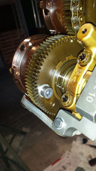

Merci après quelque recherche il s'avère que BMW ont modifier la pompe HP VANOS ainsi que l'engrenage sur le vilebrequin vais regarder cela de plus prêt :)

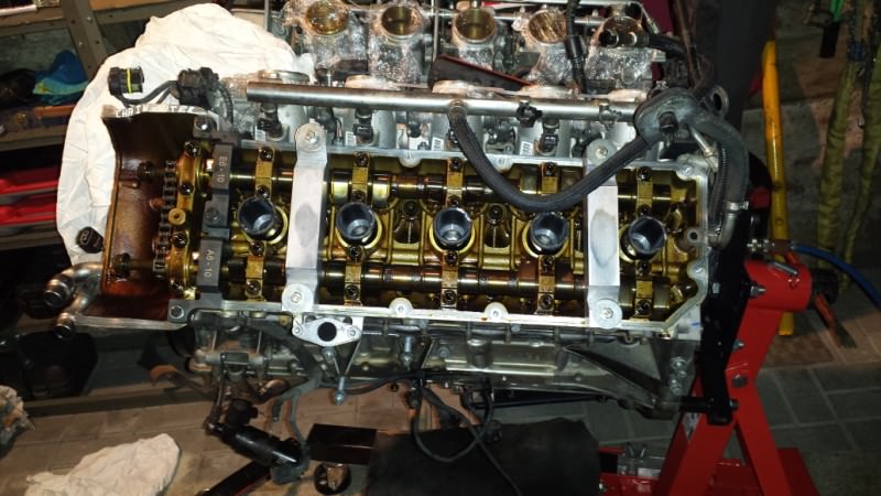

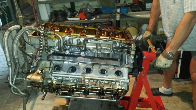

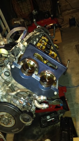

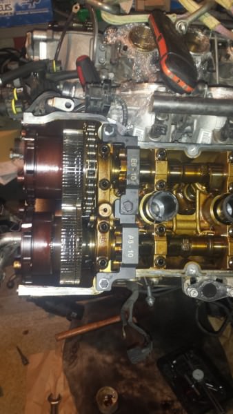

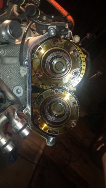

Distribution tomber, Vanos déposer Arbre à came culasse cylindre 6-10 déposer
Demain je démonte le vilebrequin :)

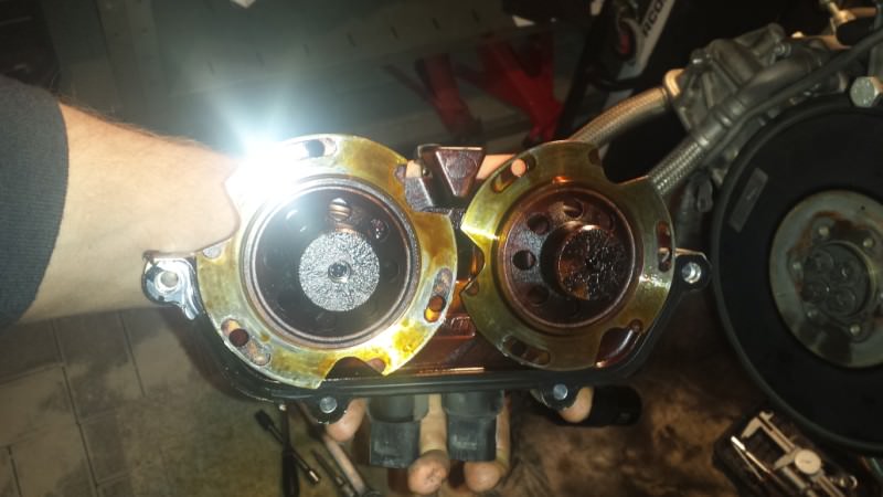

Voilà quelque photo :)

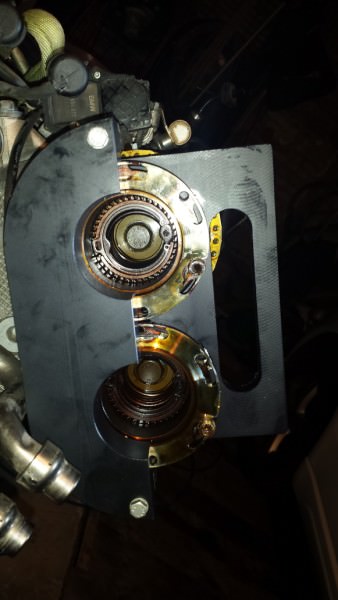

noter la présence de dépôt d'huile partout sur le groupe hydraulique vanos entre autre

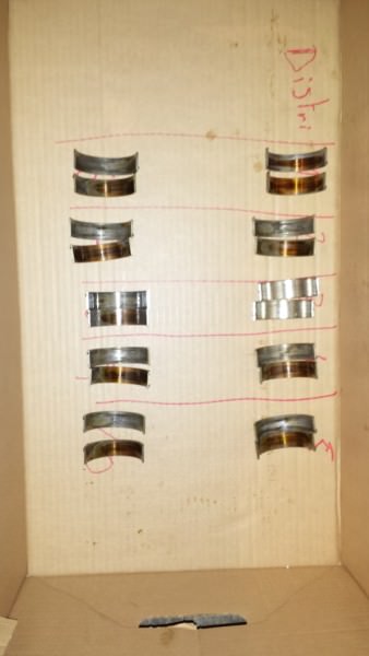

Voilà les dégats ils sont tous sacrément marquer en cause (l'huile TWS qui est visqueuse et les côte de fonctionnement très serrer sur ce moteur)
cet fois ce n'est pas une bonne nouvelle...

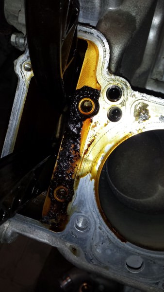

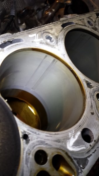

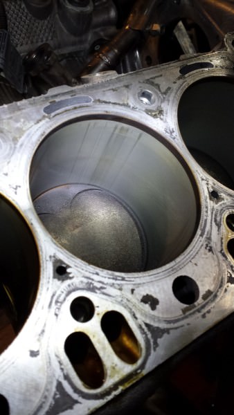

j'ai déculasser la culasse gauche et une mauvaise surprise se trouvait à l'intérieur
et un beau pater d'huile bruler
Sa je l'avoue je ne m'y attendait pas du tout je suis vraiment dégouter… je vais réfléchir à quoi faire pour la suite...

Tu pense que l'huile TWS serait la cause de l'usure des coussinets de bielle sur ces moteurs?
