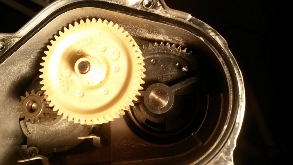

J'ai démonté les 2 actuateurs. Cela se fait bien, on verra au remontage si cela va toujours bien !
J'ai ouvert le 2 et il y a plein de poussières de plastique, pas de doute il est à refaire. Sur la photo j'ai ouvert à fond et on voit bien les dents usées.
Sinon j'ai remarqué que celui du banc 1 a été changé car il date de 2013 et il est nickel à l'intérieur. Le 2 date de 2008 comme la voiture.
Y'a plus qu'à le refaire et tout remonter puis gazzzzzzzzzzzzzzzzzzzzz
Modifié par MPaul
Regarde vraiment bien les pignon blanc en dessous et les dents du noir l'usure ne se voit pas forcément très bien. Si déja tu ouvre autant les refaires tout les deux ;-) maintenant que tu as tout ouvert !
