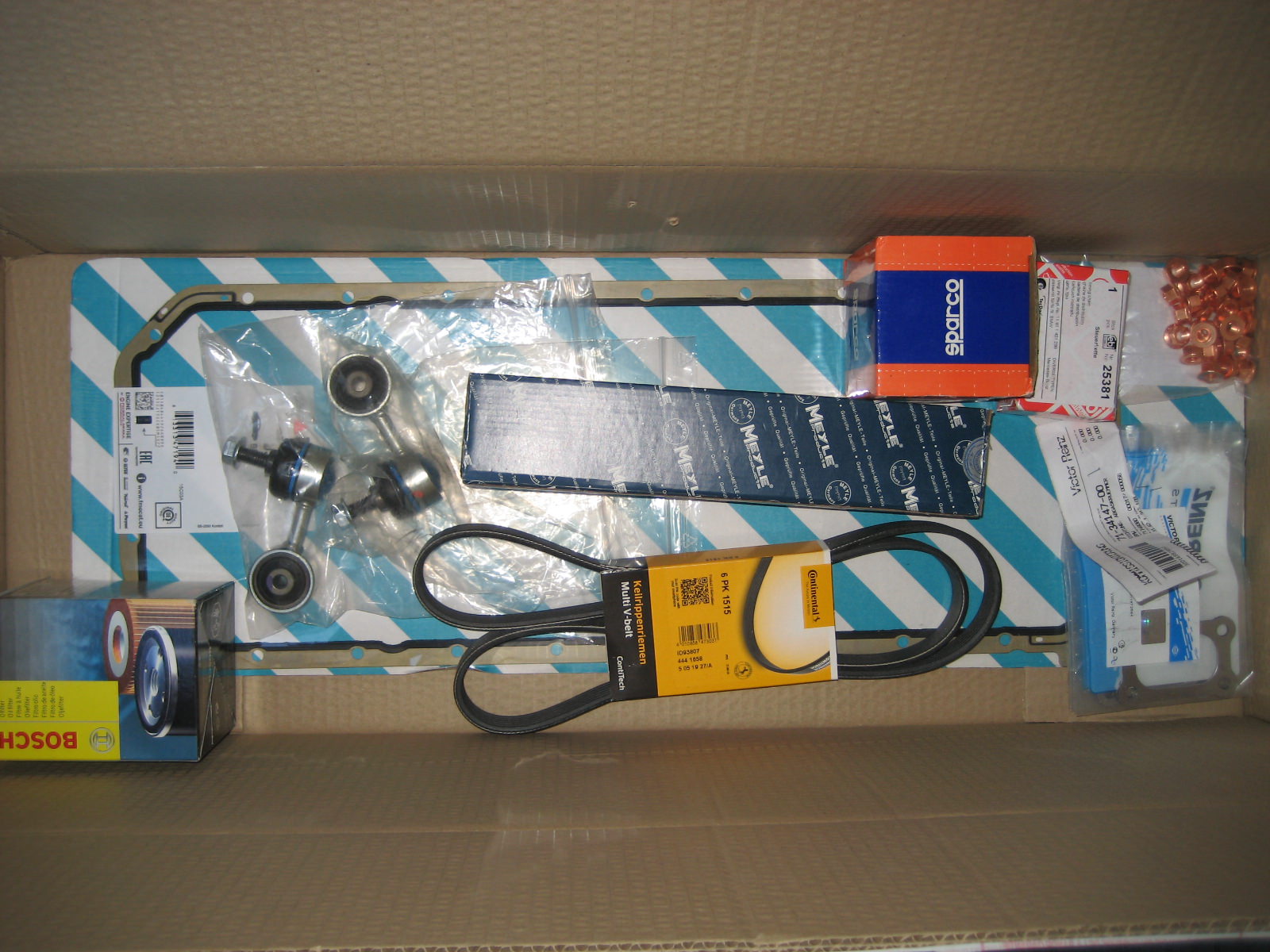

quelques petites pièces reçu aujourd'hui:
-courroie principale
-écrou cuivré x30 pour les collecteur et autres
-filtre essence et huile
-joint de carter huile et chaine de pompe,puisque j'ai reçu aussi mon carter et pompe 3.2 :)
-joints de collecteur x6
-biellettes de barre stab avant

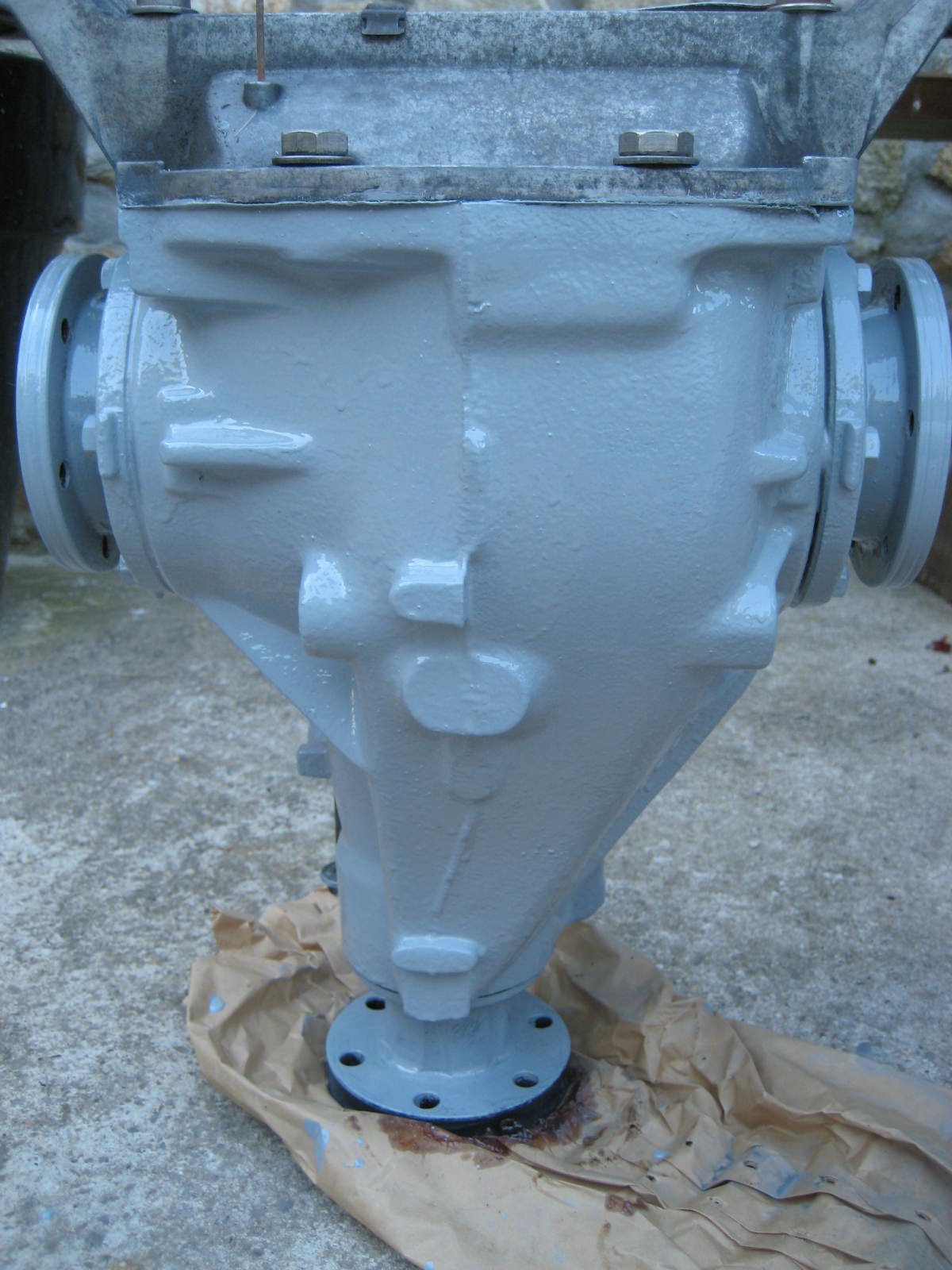

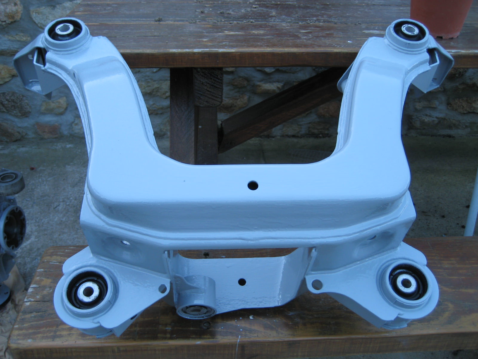

quelques travaux en extérieur avec ce beau temps.

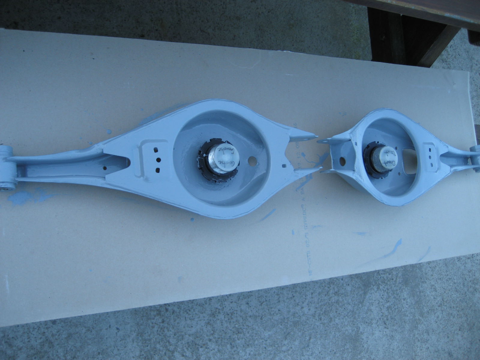

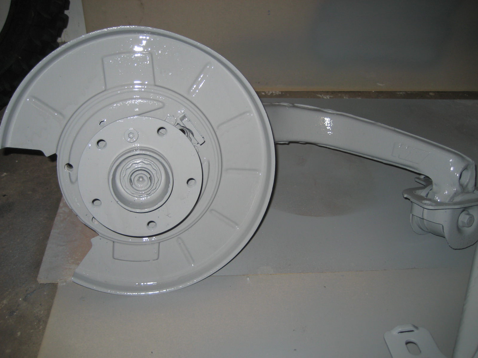

application de la 1ere couche grise sur le pont ,le berceau et les bras supérieur .
certain me diront pourquoi en gris :?:
de 1, parce qu'il me rester ça sous le coude
de 2, ça change du noir
et de 3, ça me permettra de voir la moindre fuite et corrosion futur :)
post-9963-0-87466600-1430152608_thumb.jppost-9963-0-10263300-1430152638_thumb.jppost-9963-0-27488200-1430152654_thumb.jp

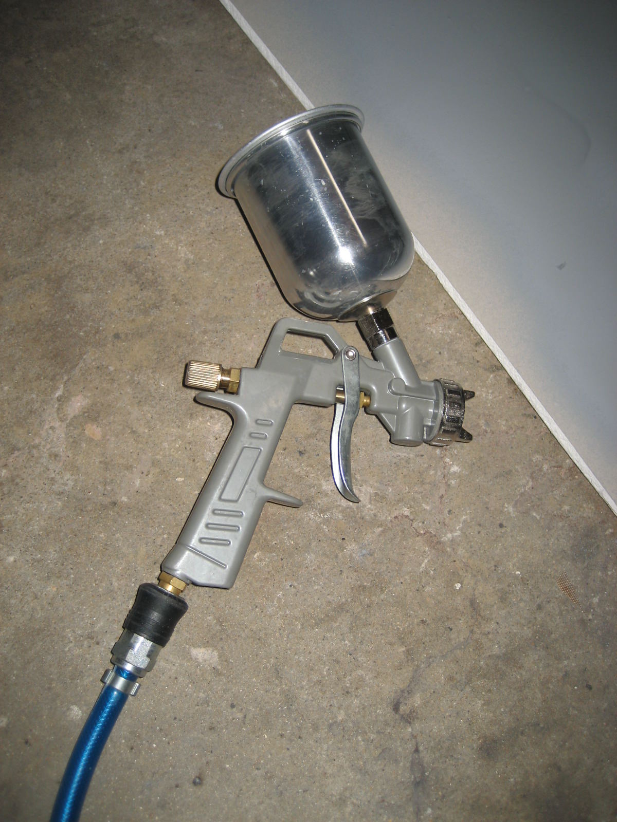

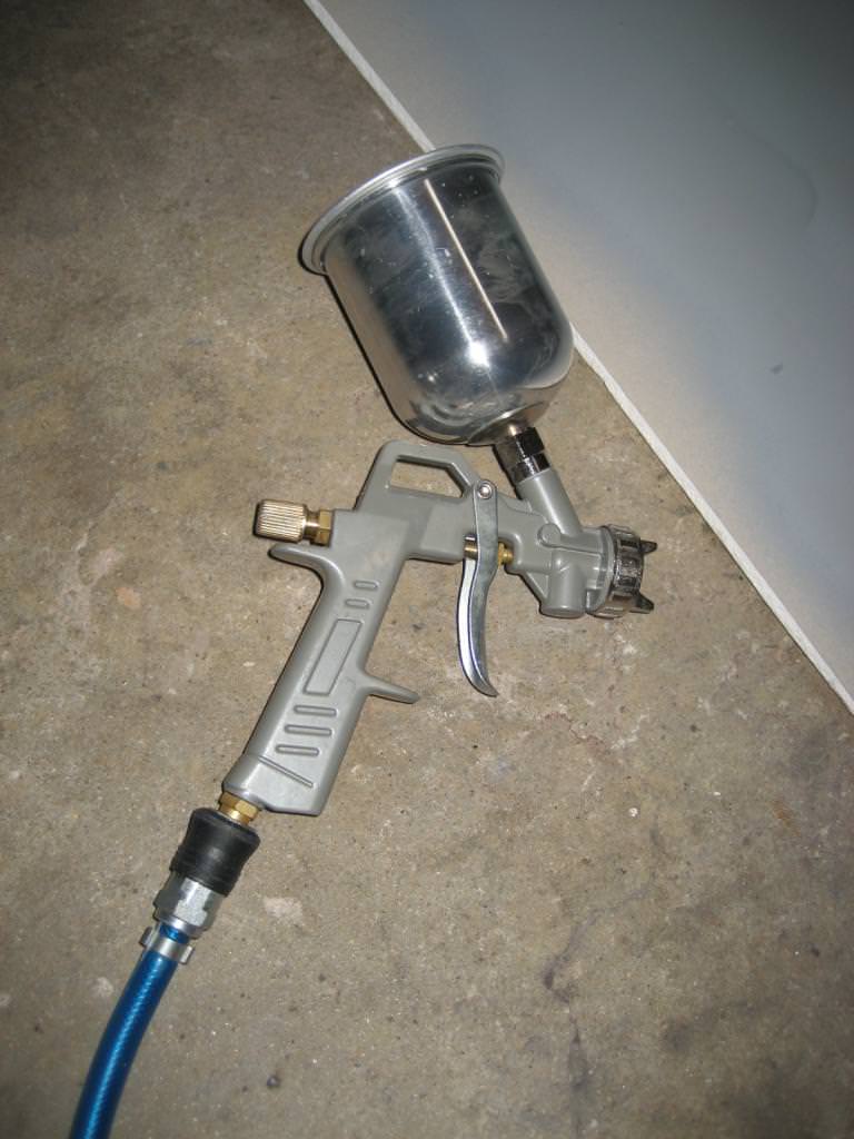

aprés un ra le bol de la peinture au pinceau dans les recoin à la con :twisted: , je me suis laissé tenter par la peinture au pétard.
pour une première, je suis plutot satisfait du résultat ,sans compter le gain de temps.
par contre j'ai la tete en pasteque,mème avec un masque.

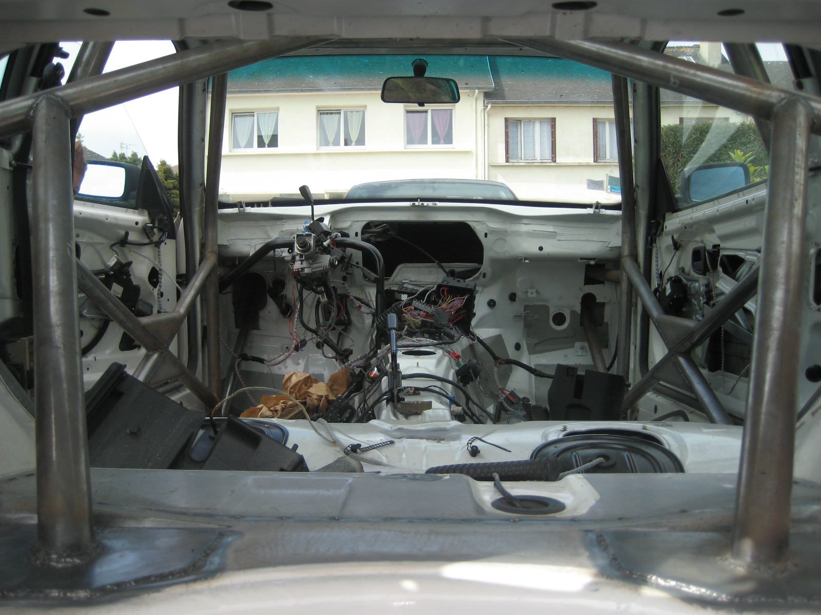

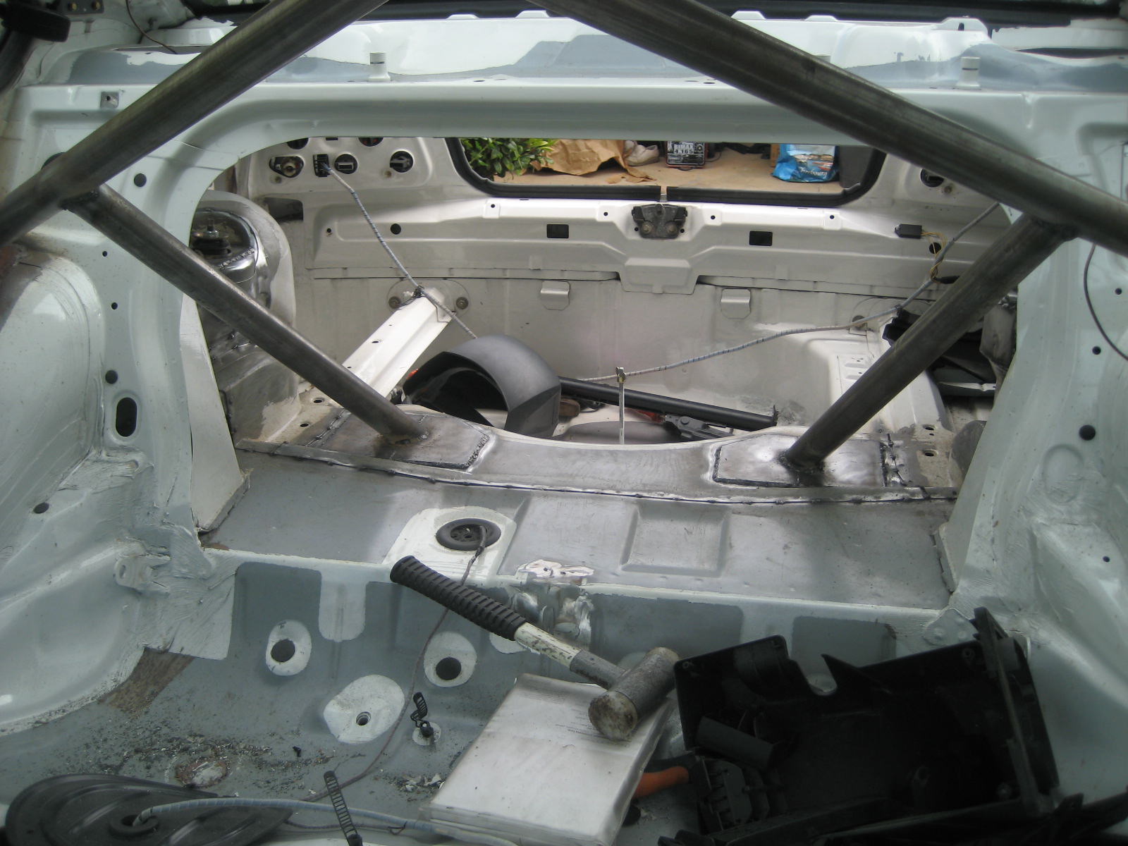

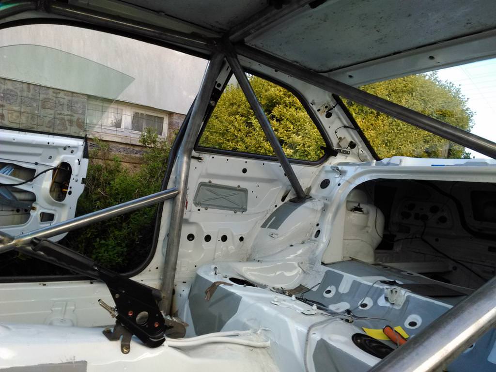

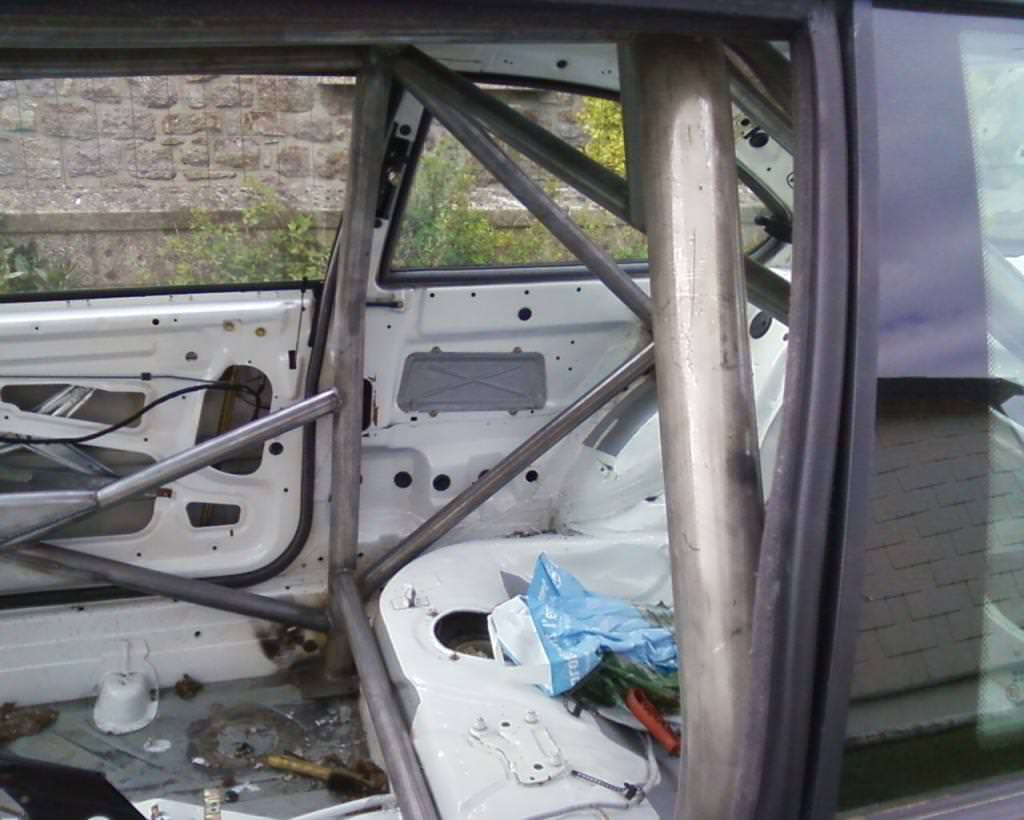

donc voici quelques photos du pré-assemblage de l'arceau SASSA en partie et seulement pointé.
la suite viendra demain.post-9963-0-44463800-1432492899_thumb.jppost-9963-0-02985000-1432492948_thumb.jppost-9963-0-30685500-1432493732_thumb.jp

ouais, c'est vrai c'est une galère à poser et surtout tout seul,mais bon au bout d'une journée et du tarlatane pour maintenir en position,ça se fait.
oui il y aura une barre transversale, mais pas pour la fixation des harnais, car je récupère les encrages de ceintures arrière.

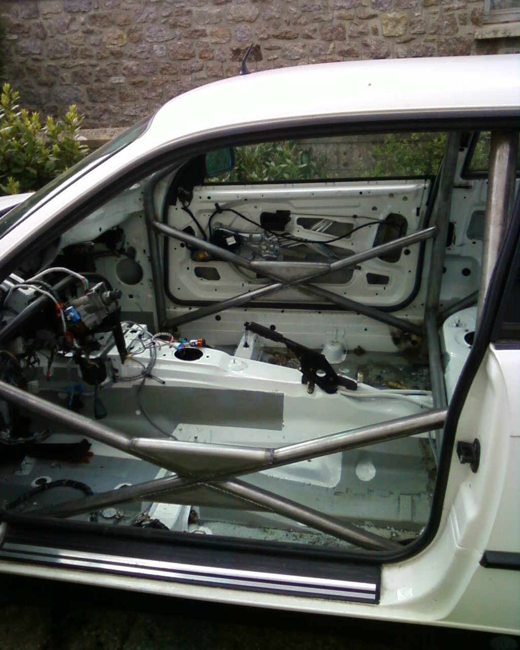

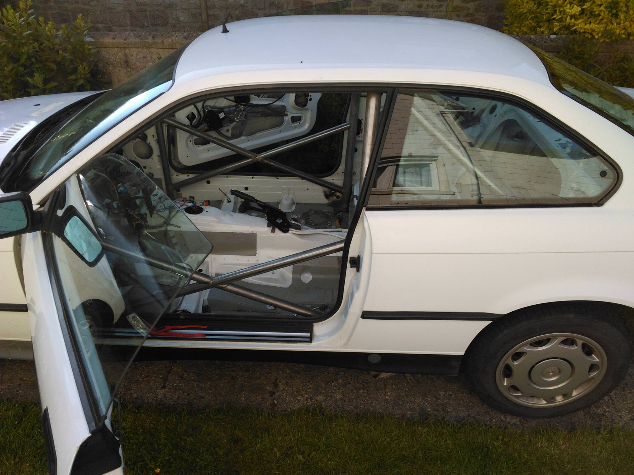

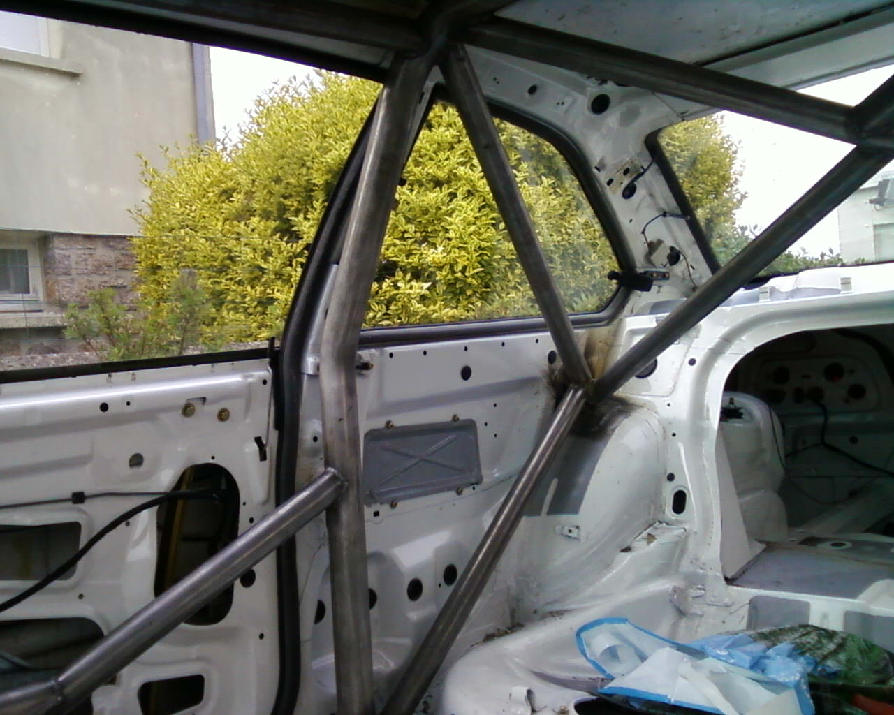

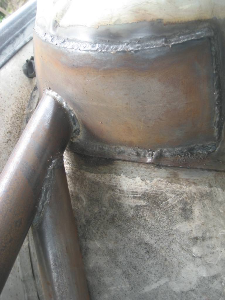

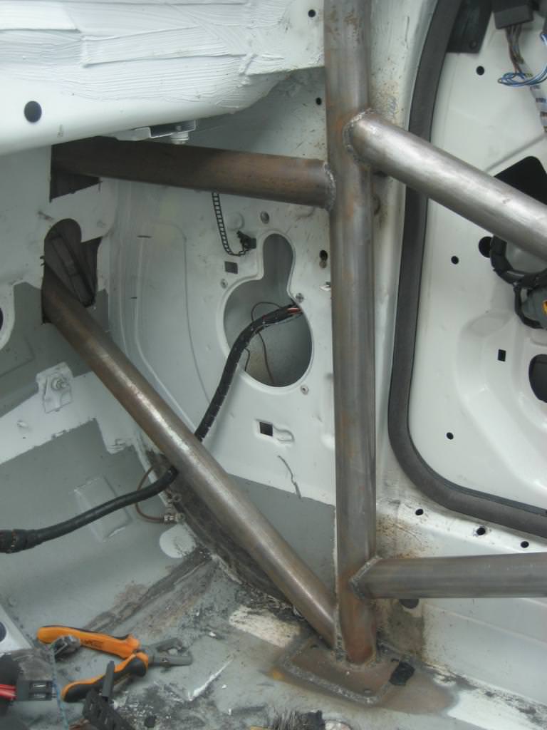

la suite du jour, avec soudure finale des tubes et renforts,mais il me reste encore à placer et souder les tubes qui prennent les tourelles AV
post-9963-0-38726900-1432574400_thumb.jppost-9963-0-17453600-1432574412_thumb.jppost-9963-0-38364200-1432574422_thumb.jppost-9963-0-90165300-1432574434_thumb.jp

Pas mal cet arceau, une idee du poids?
45 kg tout rond avec plaques d'appuis

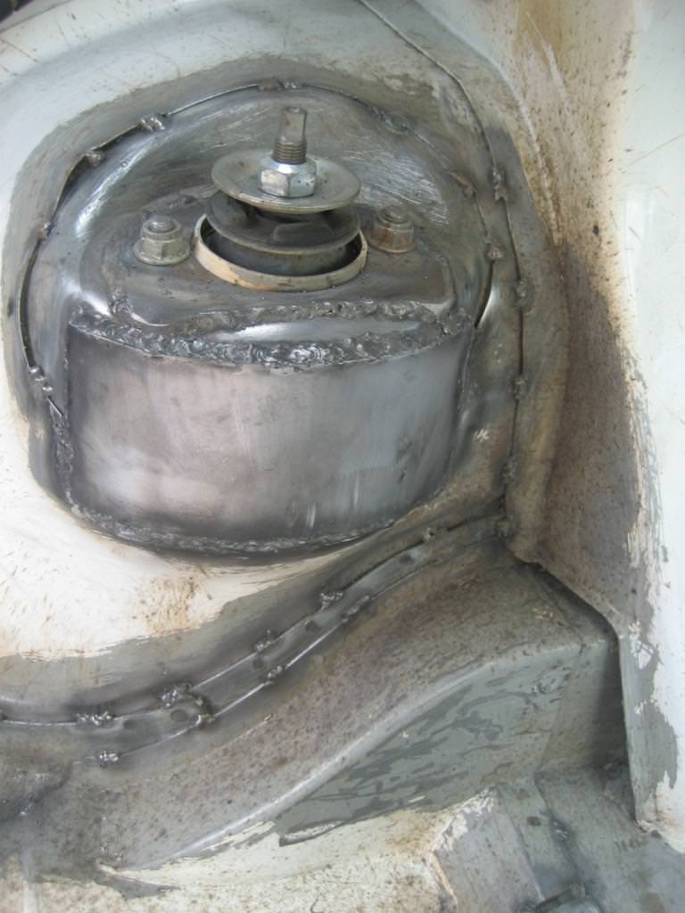

soudure des plaques et tubes pour les tourelles avant.
les plaques à préformer,c'est une misère et c'est peu dire!
post-9963-0-11957400-1434534480_thumb.jppost-9963-0-22845600-1434534515_thumb.jp

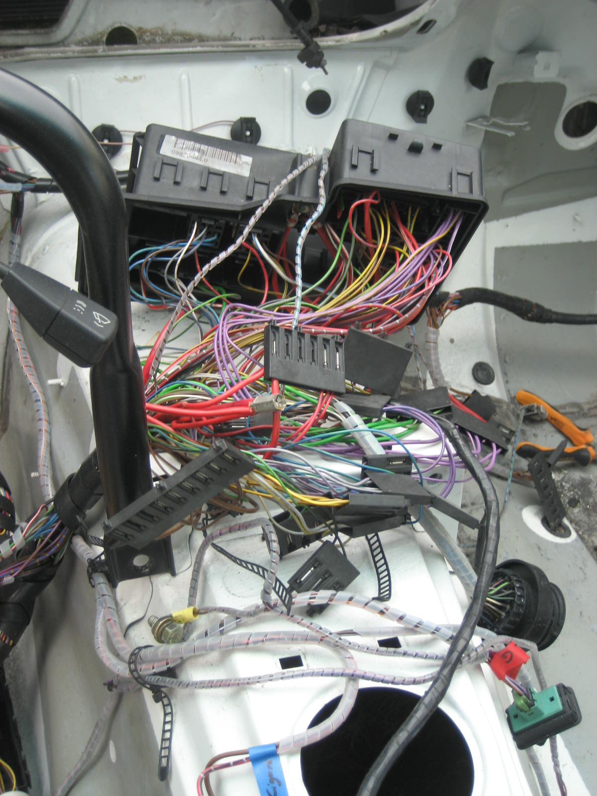

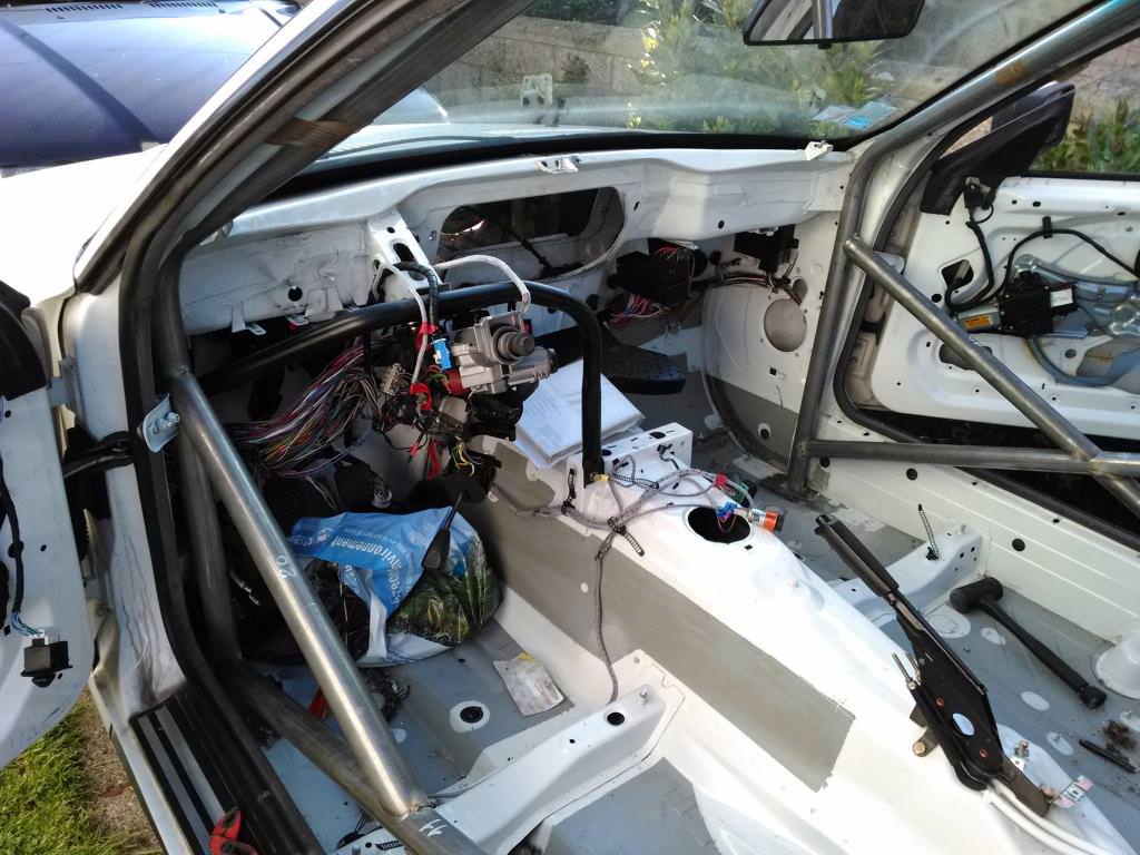

petit hic pour l'installation complete de l'arceau,je vais etre obligé de déplacer la boite a fusible.
donc j'en ai profité pour alléger au maximum le faisceau(supréssion de la centralisation complete+quelques fils parci par là et je peut vous dire que ça représente un paquet de fils.
post-9963-0-48907100-1434534898_thumb.jp

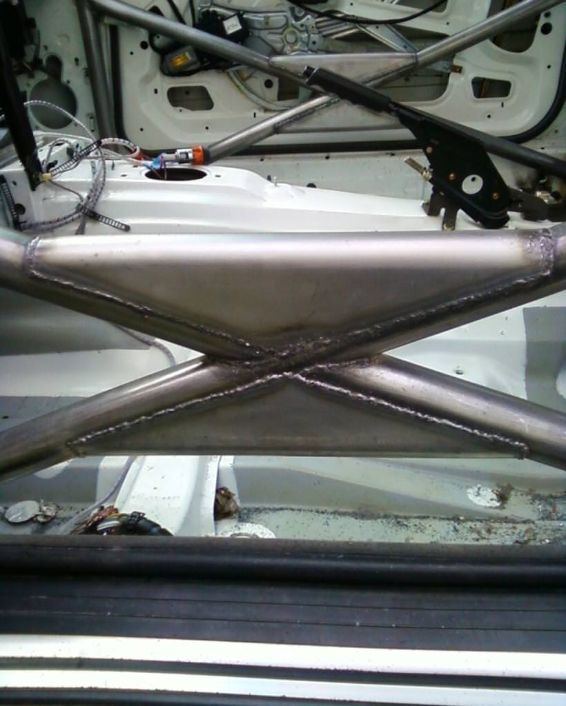

et en dernier, modification de l'arceau, pour renforcer la partie arrière,mais le résultat n'est pas encore fini.....affaire à suivre!

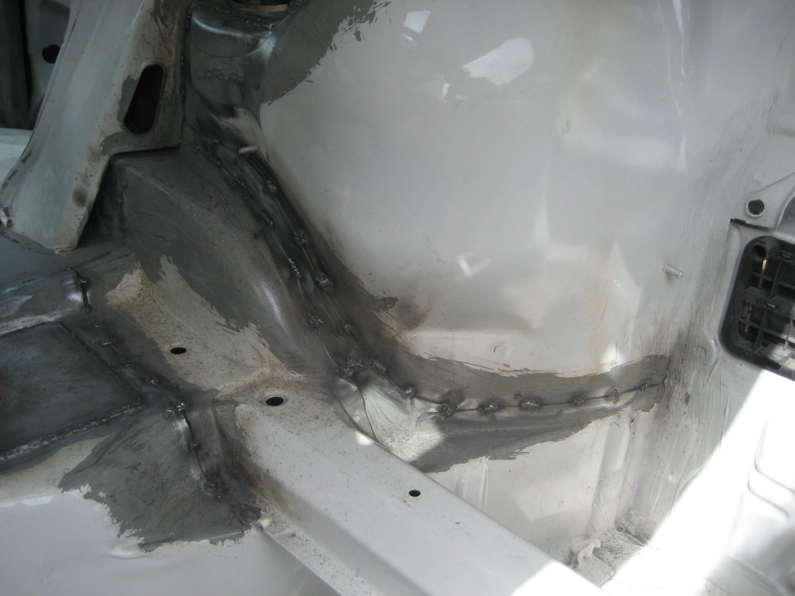

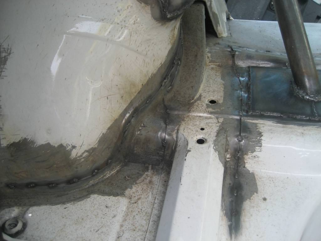

j'ai commencé à souder la caisse,par la même occasion,mais quel misère!
post-9963-0-88580500-1434535552_thumb.jppost-9963-0-55651500-1434535580_thumb.jp
